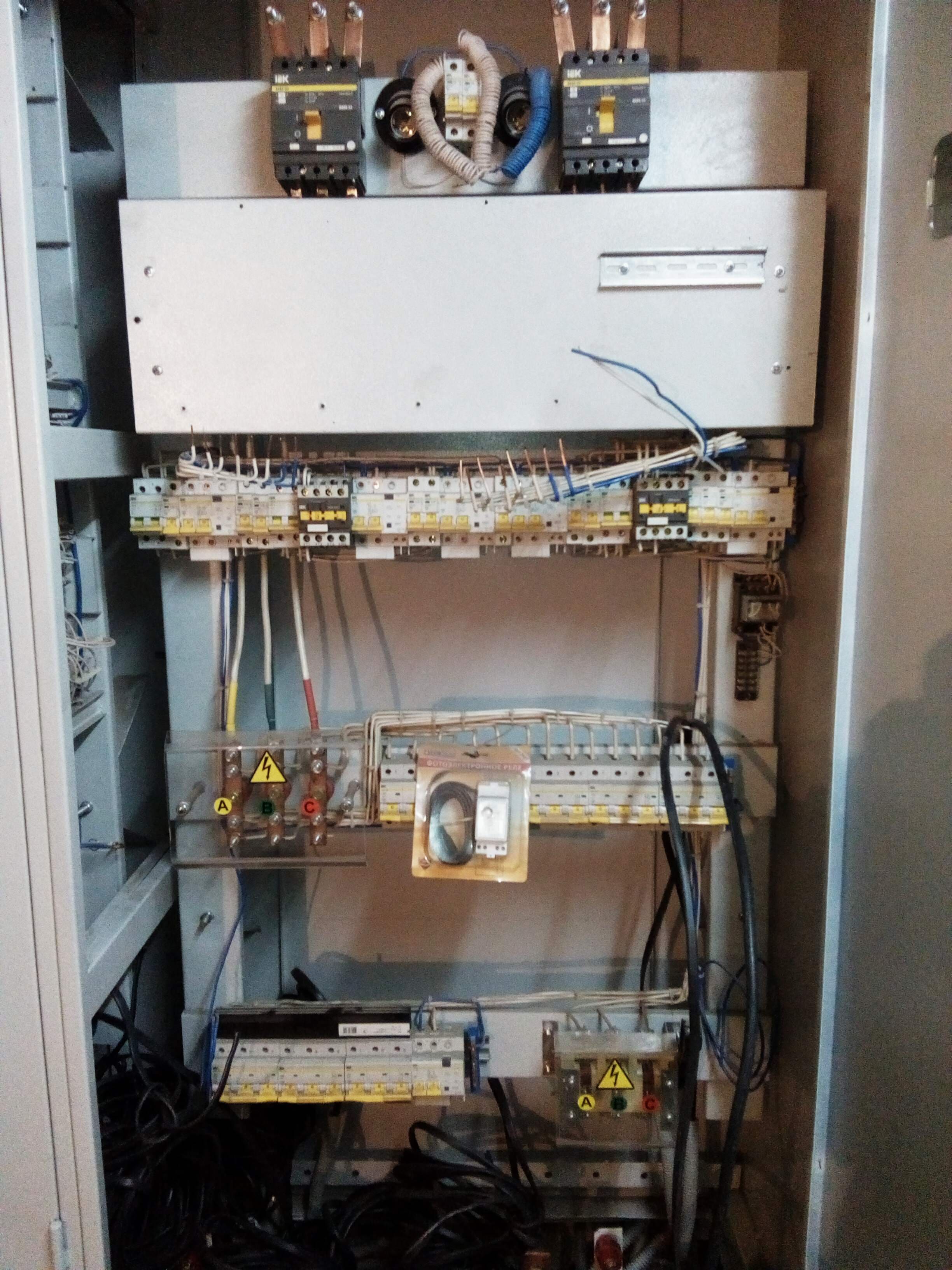

Андрей Ingener, mastervictor, 1. Сечение провода :biggrin: . 2. Вертикальное расположение АВ. 3. Разнонаправленное положение вкл/откл. 4. Разноименность АВ (я его слепила из того чта было). 5. Крепление шин к корпусу металлическими болтами. Думаю пару кило на праздничный стол накидал :wink:

Такую схему стоит делать на нормальном "болтовом" автомате - иначе "ниочем".
По поводу вертикального расположения автоматов - оно не запрещено. В свое время промышленность СССР выпускала подобной компоновки шкафы, только там пошли гораздо дальше и соединяли автоматы исключительно шинами, а сами автоматы были с нижним присоединением. Вот и получалось что автоматы по габариту были большими (и на большие токи), а сам щит получался компактным, гораздо меньше, чем с показанными модульными. Вот так-то вот

Единственный косяк - шины должны быть недоступны для прикосновения. Обычно закрывают оргстеклом.
Больше нарушений нет, все это бла-бла-бла.

Там потом фальш панель ставиться , с ней фотку не нашёл.

Там если не ошибаюсь должны пару счетчиков стоять и КИП

Андрей Ingener писал(а):Источник цитаты В смысле переделывать за кем то?
Не переделывать, а подключать отходящие линии, перемычки ставить с левой ВРУ где АВР, на фото правая ВРУ. Всего пять счетчиков будет.

На фото видно пучки проводов снизу :biggrin:

Я дико извиняюсь,но можно поинтересоваться,а зачем такие ........... ну вот которые возле патронов(предполагаю освещения)?
Два на дом, два на МОП, ещё один кудой?
Места конечно много , но за чем то все в кучу на одну планку, это про модульку
А шины крепяться на один изолятор ?

mastervictor писал(а):Источник цитаты Я дико извиняюсь,но можно поинтересоваться,а зачем такие ...........
Освещение

Андрей Ingener писал(а):Источник цитаты Два на дом, два на МОП, ещё один кудой?
1 счетчик общий на квартиры;
2 лифты, повысительная насосная станция (в водомерном узле дополнительный счетчик), рабочее освещение лифтовых шахт и машинных помещений;
3 освещение подъездов, чердака, подвала, TV усилитель, рабочее освещение электрощитовая и водомерный узел;
4 освещение безопасности машинных помещений, лифтовых холов, щитовой, водомерного узла, электро отопление электрощитовой и водомерного узла (на отопление дополнительный счетчик)
5 отдельный щит учёта на оффисы домоуправления.
Вообще их даже 7. Таков проект.

Андрей Ingener писал(а):Источник цитаты А шины крепяться на один изолятор ?
Три изолятора, шина заземления вварена.

Андрей Ingener писал(а):Источник цитаты Места конечно много , но за чем то все в кучу на одну планку, это про модульку
ВРУ приходят собранные. Мы устанавливаем и расключаемчаем.

Я про шины которые на уровне с фотореле слева
Внизу справа плохо видно ВР32?

Андрей Ingener писал(а):Источник цитаты Внизу справа плохо видно ВР32?
Он самый.
Не совсем понял, почему?
