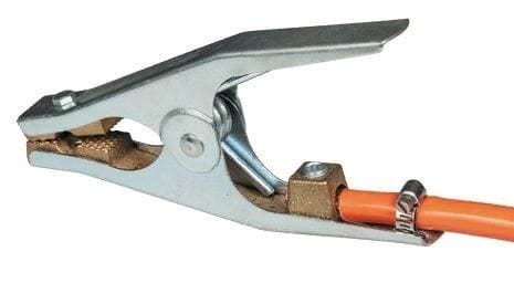

Не верю! Или на ценнике так написано?
Ситуация, реальная- нижняя щека или подгорела, или грязная, ток побегит по длинному и кривому пути- ось или пружина, или х/з...
А вот, ежели, на нижнее фото глядя, да и прочие, и это возможно, протянуть плетенку подобающего сечения, от места заделки кабеля, потом вокруг оси, к другой щеке крАкодила и пропаять и тут и там, то будет все вери велл.
Вот именно так у меня работают все силовые крАкодилы и на ИСА, и на пусковых кабелях. И много-много лет.

Добавлено: 26 июн 2023, 07:41
Фото со стороны подвода проводов, думаю, достаточно понятно? Провода тоже паяются, обжимается только изоляция, сверху термоусадка.
