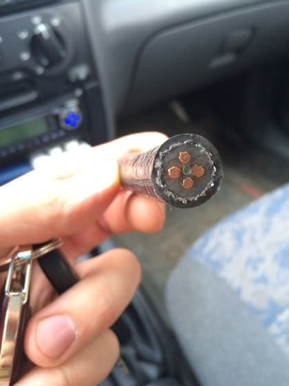

Сообщение Pascal » 25 мар 2016, 15:07
Подскажите пожалуйста что это за кабель?
