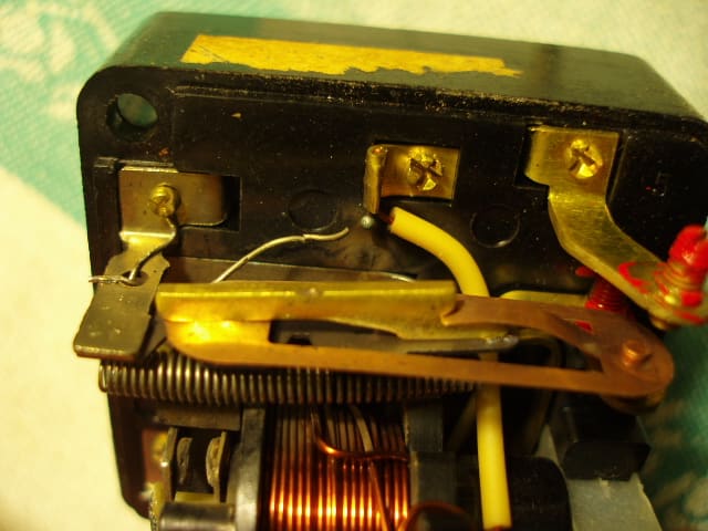

Вот как доберусь до такого, сделаю фото, покажу. Если не выбросил, то и дохлое ПЗР.

Простите, это как- ...мотор выработал 2 кВ...Это как??? И потом- что за реле, откуда там канавка в 5 см??? Вот насчет ремонта стержнем- стандарт, тут и крыть нечем! А вот и фото подоспело, если внимательно смотреть, у среднего контакта видна капелька серого цвета, и рядом- проводник серенький- вот оно- предохранитель такой оригинальный и сработал:

Пусковое реле - это не разборное промежуточное. Найти новую контактную группу не получится. Хотя не помню точно внутреннего устройства.
Действия при пожаре
Сообщение Константин » 25 янв 2016, 15:53
elalex писал(а):Источник цитаты Пусковое реле - это не разборное промежуточное. Найти новую контактную группу не получится. Хотя не помню точно внутреннего устройства.
Все оно разборное. Вот ПАВ привел фото. Разбирается и собирается свободно. Знать просто нужно как разобрать и как правильно собрать.
