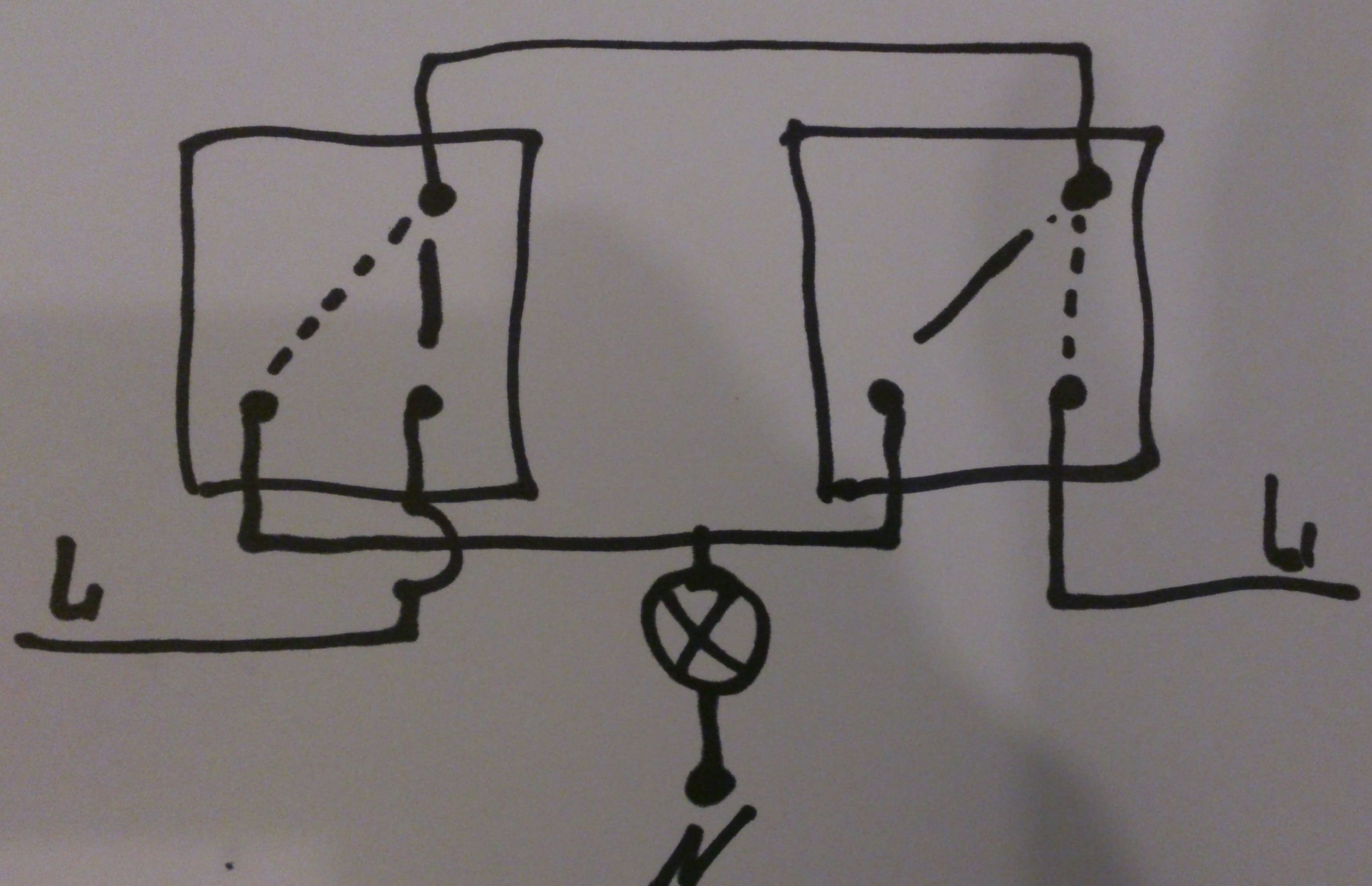

Сообщение ПАВ » 17 мар 2016, 18:32

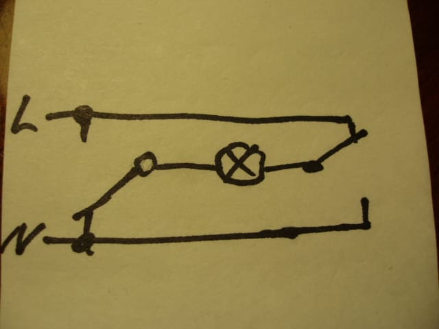

А так, извините за мой французский:
На выключателе для люстры напряжение 132 (В)
Сообщение TOPMO3 » 17 мар 2016, 19:34
ПАВ писал(а):Источник цитаты А так, извините за мой французский:
Имхо ... вариант № 3. :good:
НО ...когда я выкладывал этот вариант, было много отрицаловки ... попробуйте сами "покритиковать" этот вариант. :wink:
Кстати и №2 так же ... но ТАМ почему то не заметили. :lol:
Сообщение ПАВ » 17 мар 2016, 20:28
Глаза разбежались...

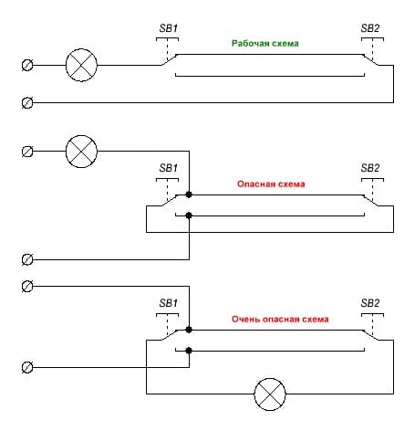

Сообщение TOPMO3 » 17 мар 2016, 20:44
ПАВ писал(а):Источник цитаты Глаза разбежались...
Воть ...

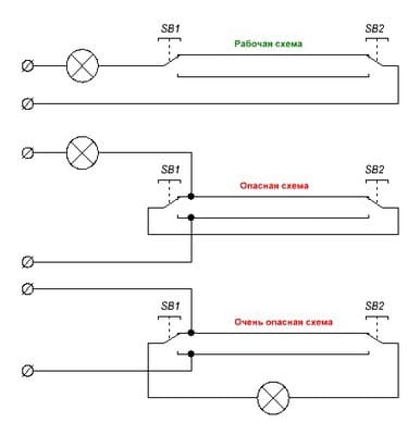

Сообщение ПАВ » 17 мар 2016, 20:48
А подробней про опасно и очень, в чем разница?
Сообщение TOPMO3 » 17 мар 2016, 20:49
Дык ... это типа задачка, простенькая... :pardon:
Сообщение elalex » 18 мар 2016, 02:42
ПАВ писал(а):Источник цитаты подробней про опасно и очень, в чем разница?
1.Вторая схема ("опасная") не опасна ничем, и нарисована неправильно - фазы в схеме должна идти сверху вниз и слева направо, а потребитель одним концом соединен с нолем. Кстати, неплохо бы указать, где фаза и ноль.
3.Третья схема ("очень опасная") опасна тем, что на неподвижные контакты одного переключателя заходят фаза и ноль, между ними в 5мм-зазоре качелька. Если качелька вылетит со своего гнезда, КЗ.
Как-то заказчик купил на квартиру только 3-жильные кабели.
На 1-клавишные выключатели нужно 2 жилы. Чтобы третья жила не пропала, подал на нее ноль и предупредил заказчика - вдруг захочет поставить розетку рядом с выключателем или будут выключатели с подсветкой на КЛЛ или светодиоды (есть метод избавления от морганий, там в выключателе нужен ноль). В одно ухо влетело - в другое вылетело, монтаж выключателей делал он сам, жалуется мне: А чего это у меня КЗ, когда я включаю свет?
Сообщение TOPMO3 » 18 мар 2016, 07:36
Кактус писал(а):Источник цитаты Тогда вот вариант №4 подключения проходных, если не проброшен 4-й провод. Только фаза должна заходить на оба проходных выключателя.
Извините! Перерисовал у себя ... "превратилась" в №2. Возможно ввело в заблуждение, отсутствие явно указанной фазы и нуля. :pardon:
elalex писал(а):Источник цитаты1.Вторая схема ("опасная") не опасна ничем,...
Присутствие внутри переключателей обоих "полюсов" (хоть и через нагрузку) народ посчитал более опасным, по сравнению с №1. (Год или два назад - не помню на каком форуме).
elalex писал(а):Источник цитаты... и нарисована неправильно - фазы в схеме должна идти сверху вниз и слева направо, а потребитель одним концом соединен с нолем. Кстати, неплохо бы указать, где фаза и ноль.
Согласен, если схему(ы) выкладываем для возможного монтажа ... тут минимизировал ... главное общий принцип подать ... почирикать/обсудить.
elalex писал(а):Источник цитаты3.Третья схема ("очень опасная") опасна тем, что на неподвижные контакты одного переключателя заходят фаза и ноль, между ними в 5мм-зазоре качелька. Если качелька вылетит со своего гнезда, КЗ.
Полностью согласен ... :good:
