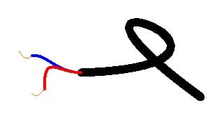

Библиотека "Внутрянка" - начал рисовать буквально недели две назад ... предназначена для рисования разводки в квартирах.
Будем постепенно дополнять элементами.
