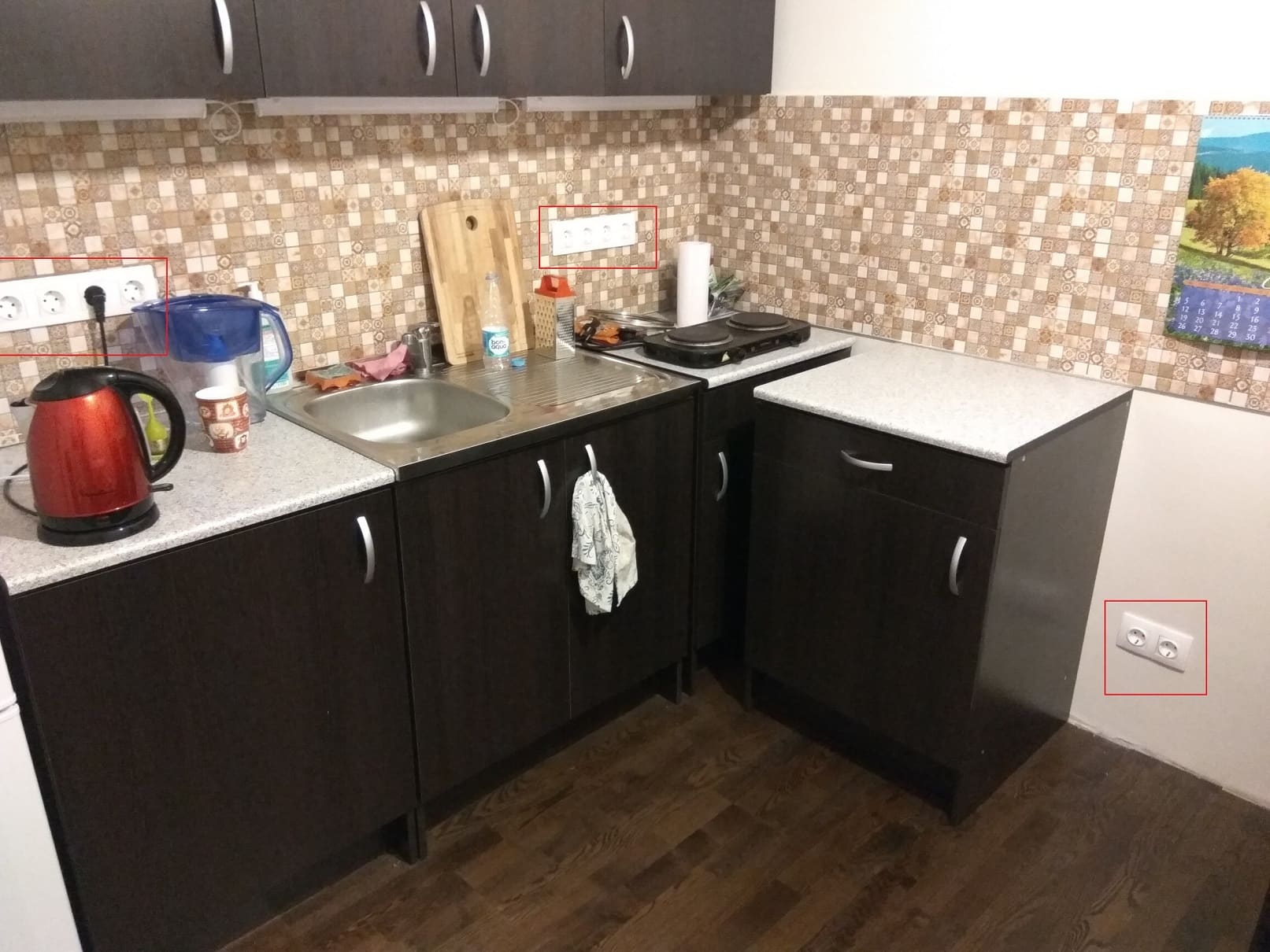

Ситуация: необходимо подключение к сети индукционной отдельно стоящей электрической плиты номинальной мощностью макс.10,0
кВт.
Проблема:не могу понять достаточно ли сечение имеющегося проведенного кабеля для подключения электроплиты.
Уточнения:
1) Планируется подключение плиты в 3-ю розетку справа внизу рядом с полом (см. фото кухни - крайний правый прямоугольник отмечен красным цветом);

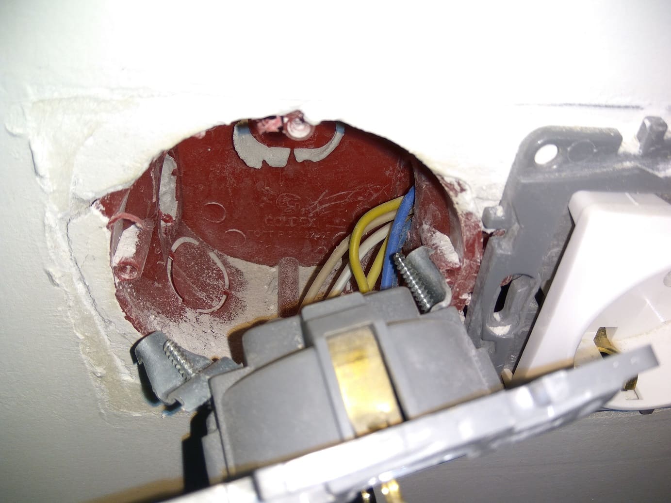

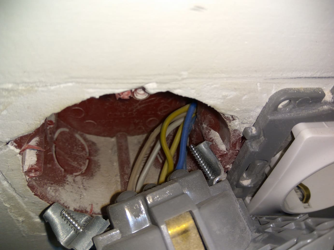

2) Как смог разобрал розетку - фото прилагается;

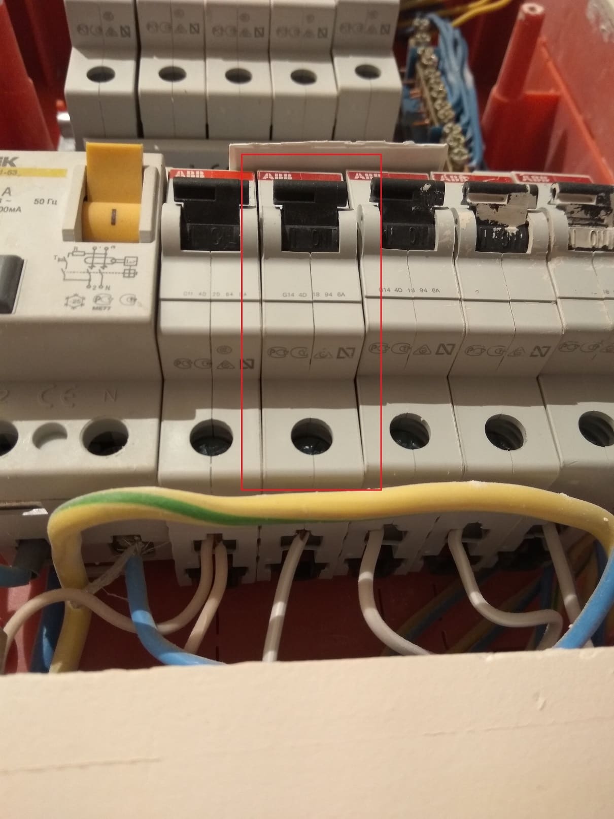

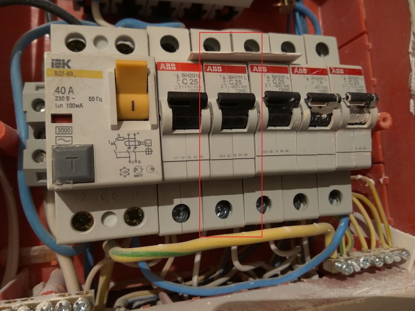

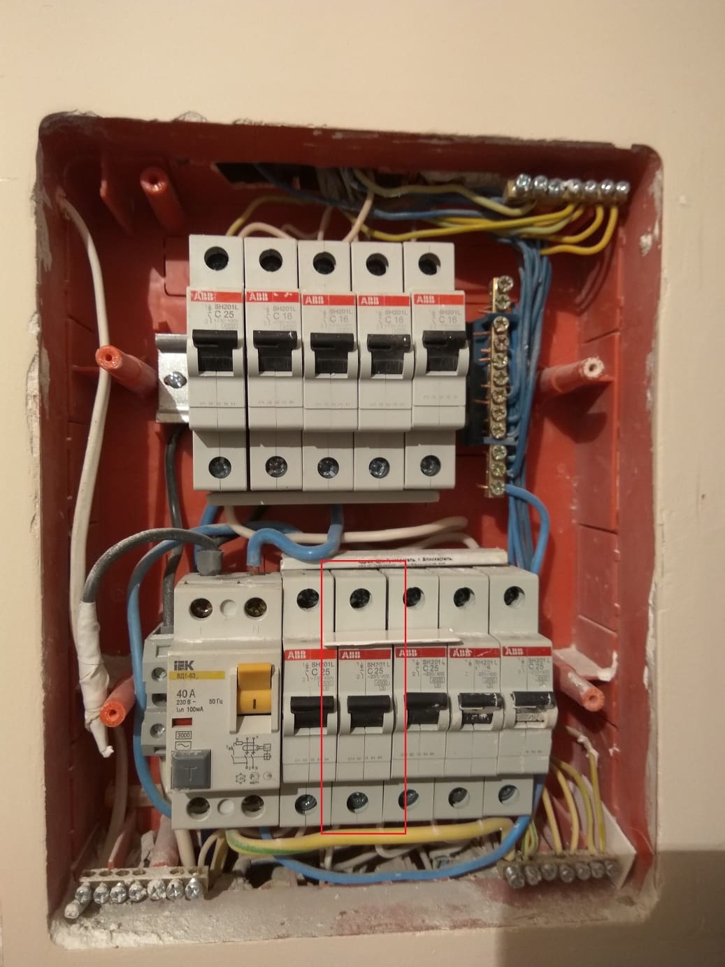

3) Сфоткал электрощиток - отметил красным цветом какой автомат ведет к этой розетке;
4) На этот автомат также запитаны еще 2 места (см. фото кухни выделены красным цветом).
Вопрос: Можно ли подключать в эту розетку электроплиту по имеющейся схеме? Или же нужно проводить отдельный (более мощный) кабель?
Заранее большое вам спасибо за ответы!

Конечно нет! Ни АВ и сечение кабеля,ни розетка не потянут вашу плиту! Нужна отдельная линия,отдельный АВ( УЗО,АВДТ),и специальный комплект подключения плиты( розетка-вилка)!

1. У вас квартира не газифицированная. Значит на лестничной площадке у вас стоит автомат на 50 или 63 ампера. Зачем поставили ДИФ автомат на 40 А, там должен стоять ДИФ на 50 А.
2. Проблема в вашем щитке, больше половины вашего оборудования не заземлено, так как не стоит перемычка между РЕ шиной которая справа внизу И РЕ шиной которая справа вверху.
3. Проблема в вашем щитке, номиналы ваших автоматов завышены, про отношению к сечению отходящих проводов.
4. По поводу вашей индукционной плиты. Желательно что бы вы выложили марку плиты. Так как в самой плите есть разные варианты подключения плит.
Вариант А. Устанавливаете в щитке автомат на 40 А - 50 А ( вероятность что плита будет одновременно включена на всю мощность мала) и прокладываете медный кабель кабель трех жильный, сечением 10.
Вариант Б. Устанавливаете 2 автомата на 25 А и проводите медный кабель 5 жильный , сечением 4.

Кстати,заметили верхний ряд АВ,подключение с низу! Это освещение?

Oles писал(а):Источник цитаты это критично?
Критично. Кабель будет плавиться и гореть, а автомат может его не спасти, как и всю квартиру.
