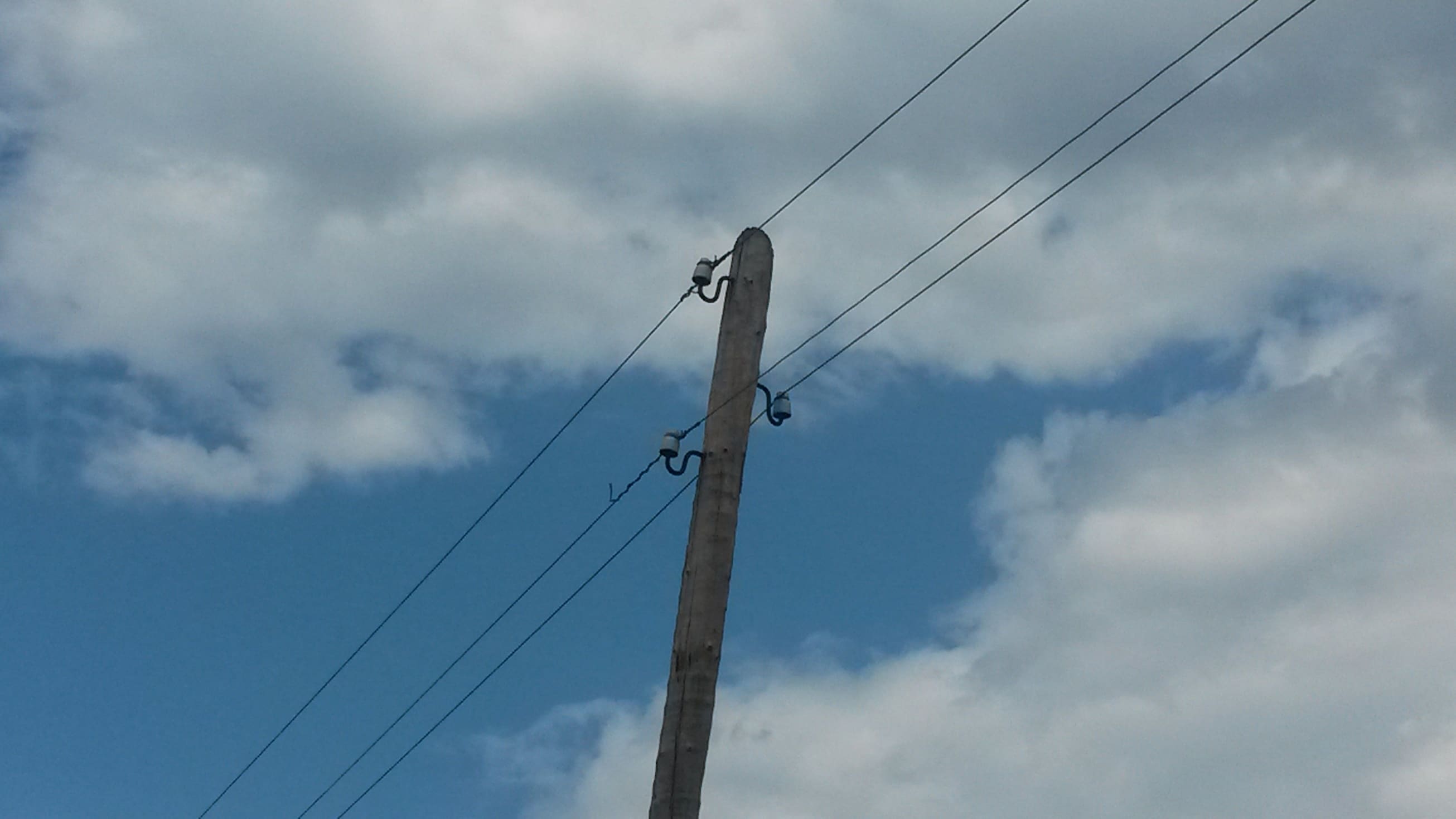

TOPMO3 писал(а):Источник цитаты VVP, У Вас на опорах какой вид линии
Вот такой:
Rokoal писал(а):Источник цитаты При обрыве PEN проводника по ВЛ между вами и ТП абоненты после вас будут подключены через ваш контур заземления, заземляющий проводник и PEN проводник от шины до ВЛ, вся нагрузка будет через вас. Опять же не факт, все зависит от состояния ВЛ и повторного заземления PEN.
То есть Вы считаете, что в случае применения ВЛИ обрыв PEN проводника невозможен? Он менее вероятен, но всё же возможен.

VVP писал(а):Источник цитаты
Вот такой ...
Извините... не верится.
Такая линия возможна до ТП ... после ТП, должно быть, или четыре провода, или кабель СИП.

Сообщение Леопольд » 09 май 2016, 06:55
Именно такая была и у меня на даче по линии - один общий ноль и две фазы (одна фаза на одну сторону, другая - на другую (другое СНТ)).

Сообщение TOPMO3 » 09 май 2016, 15:27
Леопольд писал(а):Источник цитатыИменно такая была и у меня на даче по линии - один общий ноль и две фазы (одна фаза на одну сторону, другая - на другую (другое СНТ)).
Сочувствую Вам ... получается вас лишили возможности иметь "трехфазку" и систему TN-C-S.
Не понятен смысл Ваших вопросов тогда по системам, чуть выше ... у Вас возможен только ТТ ... как и автору этой темы.
з.ы. Кстати, где то читал, с ссылками на норматив какой то, что при ВЛ (оголенные провода) нельзя иметь TN-C-S, а только ТТ ... теперича при случаях (подобно этому), озвучиваю ... а вот спросят "откуда ноги" - не помню, может кто знает ... напомните плиз! :pardon:
