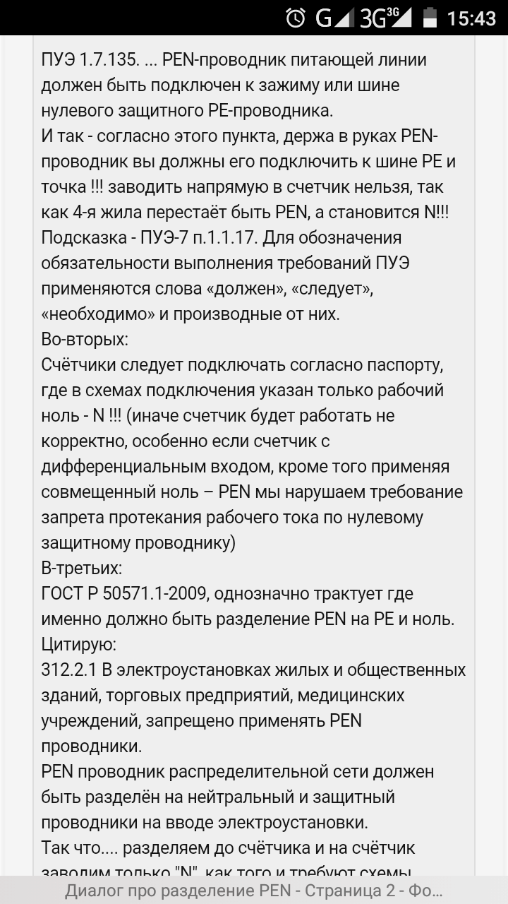

oleinap писал(а):Источник цитаты от опоры СИП 4х16 до дома
PEN проводник распределительной сети должен быть разделен на нулевой рабочий и нулевой защитный на вводе электроустановки до счётчика и вводного АВ, в дом должно идти пять жил.

Rokoal писал(а):Источник цитаты
5-ти жильного СИПа 4 года назад не нашли, разделение в шкафу автоматики
Rokoal
Сообщения: 752
Репутация: 71
Откуда: Смоленск-Рудня
Применение УЗМ-51 в автоматике частного дома
Сообщение Rokoal » 19 май 2016, 11:51

oleinap писал(а):Источник цитаты TN-C-S
Не боитесь?
