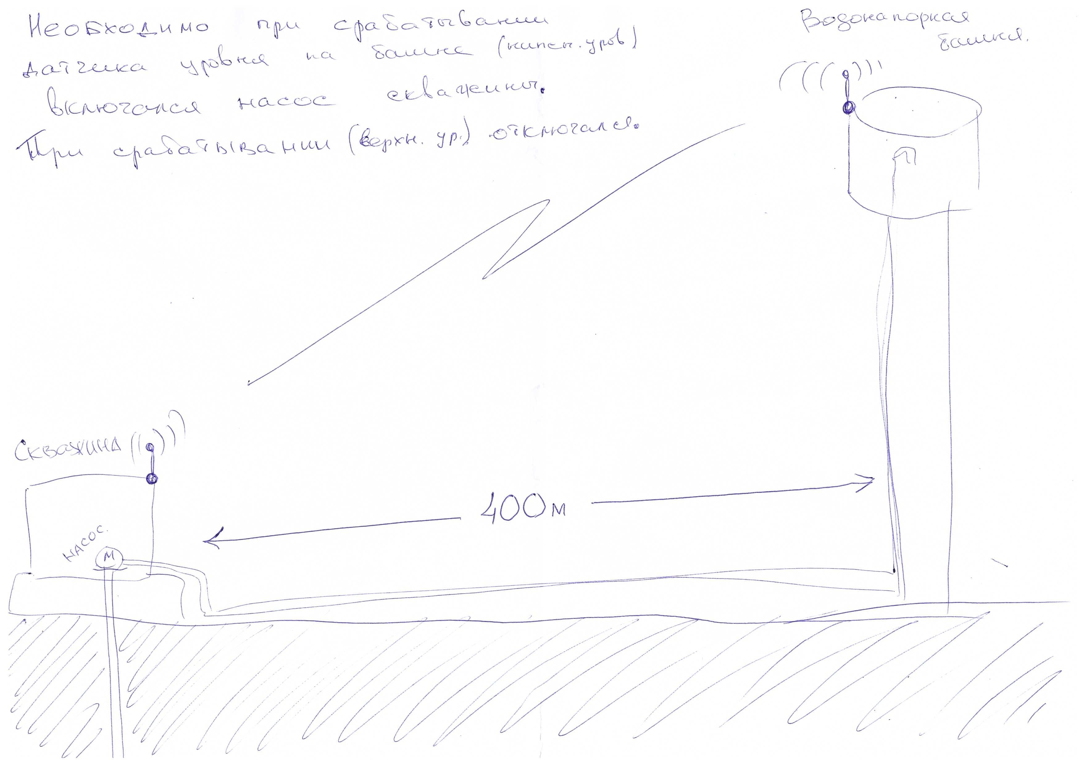

а как быть с таким управлением? Может кто подскажет ?
Удаленное управление электроприборами 220В
Сообщение ПАВ » 14 июн 2016, 08:15
Вряд ли что обычного кабеля тут спасет и будет дешевле. Даже если и радиоканал или GSM, то на башне надо обеспечить питание постоянное и надежное. Радиоканал должен быть постоянно включенным, помехоустойчивым, иначе или Сахара, или потоп вселенский.

Один традиционный вопрос- как его питать на башне? Ставить АКБ и ЗУ для него? Тащить сеть 220, тогда не проще протащить кабель трехжильный для датчика/ков уровня?
Сообщение Dekal » 17 июн 2016, 08:08
на башне есть 220 (освещение)
с радиомодулем идет БП
Сообщение mastervictor » 17 июн 2016, 09:45
Dekal писал(а):Источник цитаты на башне есть 220 (освещение)
Странная башня! Освещение есть,а датчиков нет!
(моя дипломная работа было,автоматика ВБ,и щит был и электроды)
Сообщение ПАВ » 17 июн 2016, 12:06
Так отож! Чем лепить всю эту кибениматику, проще на штык траншейку прорыть и кабель кинуть. Есть готовые конструкции, плавающие, с датчиком сухого хода в том числе.
Dekal
Сообщения: 11
Зарегистрирован: 23 июл 2015, 12:40
Репутация: 6
Сообщение Dekal » 17 июн 2016, 15:07
ПАВ писал(а):Источник цитаты Так отож! Чем лепить всю эту кибениматику, проще на штык траншейку прорыть и кабель кинуть. Есть готовые конструкции, плавающие, с датчиком сухого хода в том числе.
угу....траншейку через населенный пункт 400 метров...уж лучше прилепить "кибениматику"
