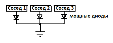

Mytabor писал(а):Источник цитаты соседей можно будет туда присоединить или желательно отдельно?
Мне тоже предлагали сделать заземление ТТ на несколько соседей. Я побоялся - один сосед может передать на контур приличный потенциал, и он разойдется по остальным. Так что лучше - каждому свое, а не общее на всех.
Правда, есть одно оригинальное, но незаконное и непроверенное решение (Вложение). Пусть ПАВ скажет свое веское слово.
Развязка заземлений соседей.png (2.96 КБ) 1543 просмотра

Сообщение ПАВ » 07 авг 2016, 19:09
Неее, страшнее. Особенно про диоды. Ну да ладно.
От удара молнии погорела аппаратура, что делать?
Сообщение mastervictor » 07 авг 2016, 19:21
ПАВ писал(а):Источник цитаты Особенно про диоды.
Сварочный диод в 400-630А справится с головой!
elalex писал(а):Источник цитаты Правда, есть одно оригинальное, но незаконное и непроверенное решение
Интересное решение!Имеет право на жизнь! :good:

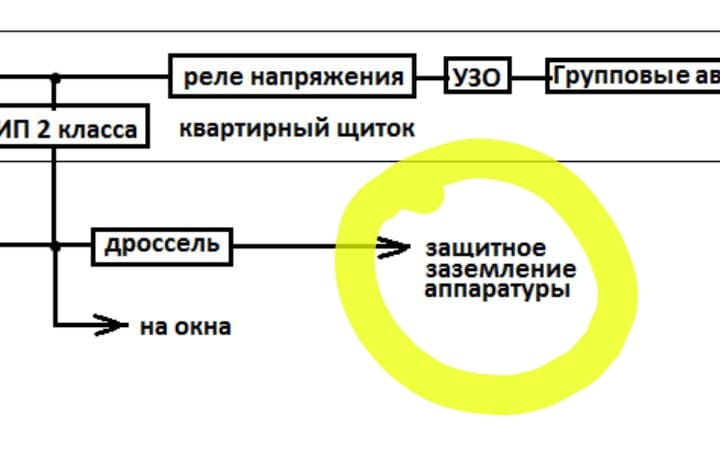

Сообщение Mytabor » 07 авг 2016, 19:28
На данный момент я понимаю так: в лестничный щит, на фазу, ставлю УЗИП 1кл (по факту буду ставить в квартире, т.к. в щите места нет, а он расположен напротив ввода через стену), далее дроссель с сечением как на вводном проводе, в квартирном щите - УЗИП 2кл и далее реле, УЗО, автоматы. Выходы с УЗИПов отправляю на улицу с помощью троса 6мм где делаю поверхностное заземление, оно же и заземление ТТ. И через дроссель на третий провод квартирной электропроводки для защиты аппаратуры.
Правильно мыслю? Если ошибаюсь, - поправьте.
