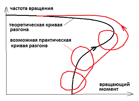

Ну да. Преподаватель по электрическим машинам так и сказал: Мы думаем, что пуск асинхронного двигателя будет идти плавно вверх, а на практике может пойти по спирали (Вложение). Соответственно и пусковой ток может идти как угодно. Это специфический вопрос электропривода, не все смогут понять.

elalex писал(а):Источник цитаты Ну да. Преподаватель по электрическим машинам так и сказал: Мы думаем, что пуск асинхронного двигателя будет идти плавно вверх, а на практике может пойти по спирали (Вложение). Соответственно и пусковой ток может идти как угодно. Это специфический вопрос электропривода, не все смогут понять.
Золотые слова. вот так бы и написали, сколько бит бы сэкономили. К словам преподавателя можно добавить- ...не все могут понять. И знать...

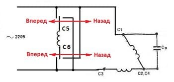

Помогите что переделать, и все таки не пойдет вместо защиты поставить то Устройство плавного пуска, или нужно и его и еще магнитный пускатель?
Я в электрике почти полный ноль, поэтому хочу только заменить те кондеры на один новый, просто отпаять 2 контакта от тех красных и припаять к новому. Переключатель буду делать по схеме с форума что указана в шапке этого раздела.

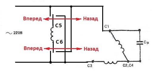

Сообщение elalex » 09 авг 2016, 20:51
Георгиевич писал(а):Источник цитаты Устройство плавного пуска
Это слишком общие слова:
https://ru.wikipedia.org/wiki/%D0%A3%D1 ... 0%BA%D0%B0
Георгиевич писал(а):Источник цитаты хочу только заменить те кондеры на один новый
Зачем?
Георгиевич писал(а):Источник цитаты по схеме с форума что указана в шапке этого раздела
Схема для 3 фаз, у Вас одна. Это Вас не смущает?
Похоже, у Вас схема (Вложение - 3-фазный двигатель.jpg).
Нужно сделать (Вложение - 3-фазный двигатель с реверсом.jpg).
