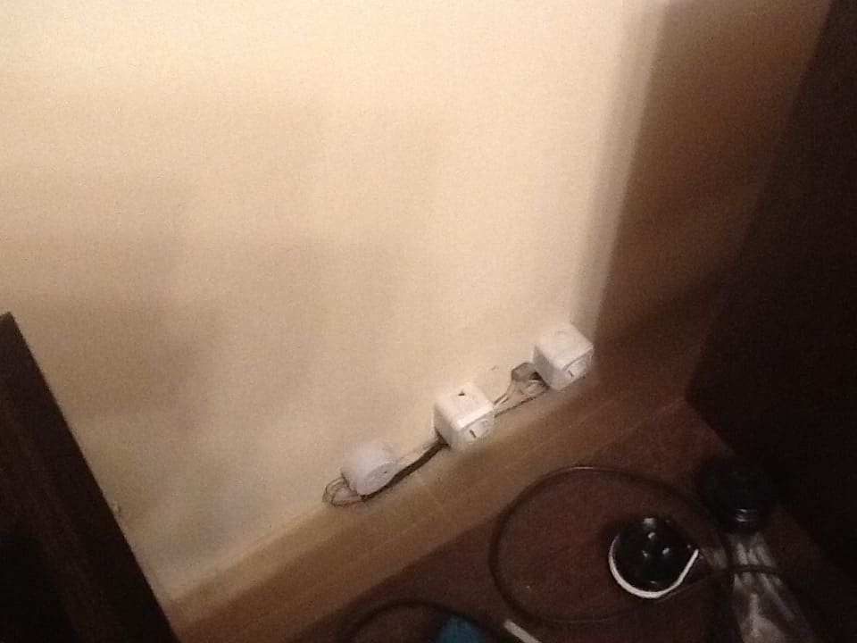

Вот так сейчас подсоединили кухню
Последовательно 3 розетки.

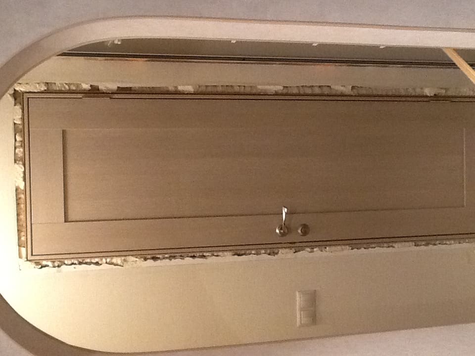

Вот дверная коробка, в которую я планировал проложить 2 кабеля. Можно было конечно проложить в кабель канале над плинтусом и наличниками. Но жена не хочет ( Задача усложнилась.
Извините, но изображение все время переворачивается

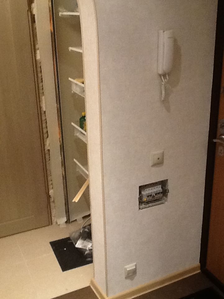

В этот щиток я планировал завести кабель. Как я понимаю, щиток придется увеличивать.
Сначала , в любом случае, демонтировать, чтоб завести кабель

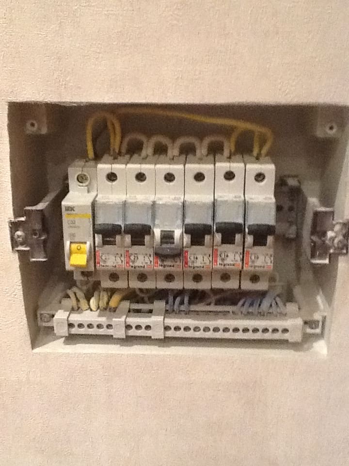

Сообщение loktion » 22 авг 2016, 20:29

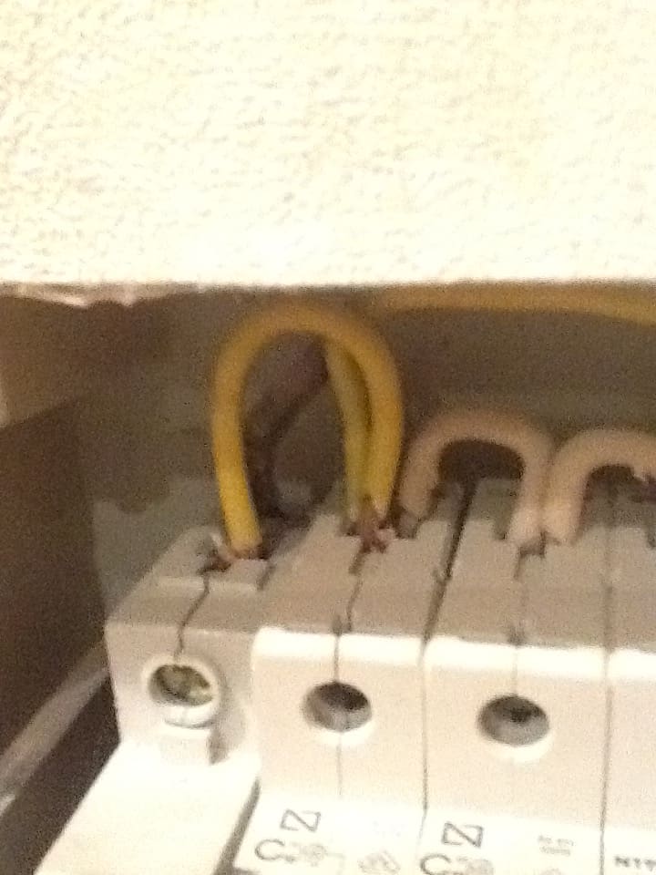

вот так выглядит щиток. И в нем видно , что у одного провода обгорела изоляция (

loktion писал(а):Источник цитаты В этот щиток
Это ж кто вам так его запизд@рил...извиняюсь,но других слов нет!!!!!!
Ёмаё :help: так он еще и в шкафу чтоле?

loktion писал(а):Источник цитаты Вот так сейчас подсоединили кухню
Японский магнитафон :fool:

Щиток с выключателями установлен в стене. Второй щиток вне квартиры.
Что происходит в стенах я не знаю.
жЁстко!
Это у вас будет находится только до поры до времени кока не включите туда нагрузку(Электроприборы) Вангую РШВШ это плита кВт так на 7-8. Духовой шкаф 1.5-2кВТ и что то по мелочи вроде холодильника на 800вт-1.2кВт.

И вопрос. Где делся кабель который был заложен строителями, на электроплиту. У вас дом на электроплитах и там по проекту есть кабель который идет от этажного щитка, или от квартирного щитка ( если квартирный щиток был в проекте) напрямую на электроплиту в кухню.
Тот щиток что фото вы выложили, его нужно перебрать и привести с нормами в надлежащий вид.
