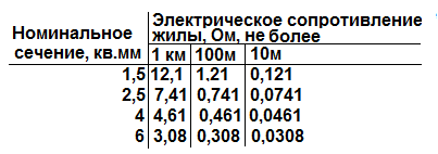

Я ставлю автоматы В13 на розеточные линии 1,5кв=3кВт, которые у меня по 2 на каждую комнату, и на нерабочей стороне кухни. На линии может быть и 5 розеток. Самые мощные приборы, которые туда можно тыкать - масляные радиаторы (очень опасные аппараты) 2кВт и пылесосы. Так выглядит мой идеал. Никаких тройников я категорически не рекомендую. Розеток должно быть достаточно, чтобы не пользоваться тройниками 10 лет.
Сопротивление жил.png (6.33 КБ) 1945 просмотров

elalex писал(а):Источник цитаты Продавцы - страшные брехуны
Хоть так оценить и выбрать кабель чем вообще никак ! Надеюсь, другим пригодится. И в разных электросайтах, в т.ч. Заметки электрика, ведь почему-то админы советуют именно замерять сечение при выборе ! Неужели все глупцы по-Вашему ?
elalex писал(а):Источник цитаты 6кВт на комнату
Эти 6квт могут воткнуть и в розетки на одной Вашей линии 1.5кв В13 ( при перестановке мебели другие розетки могут быть недоступны/труднодоступны, заняты множеством зарядок) . Обыватели ведь не знают и не думают какие розетки на какой линии. Всем нужны универсальные розетки. Вот тогда как-бы не матерились при срабатывании АВ В13.
