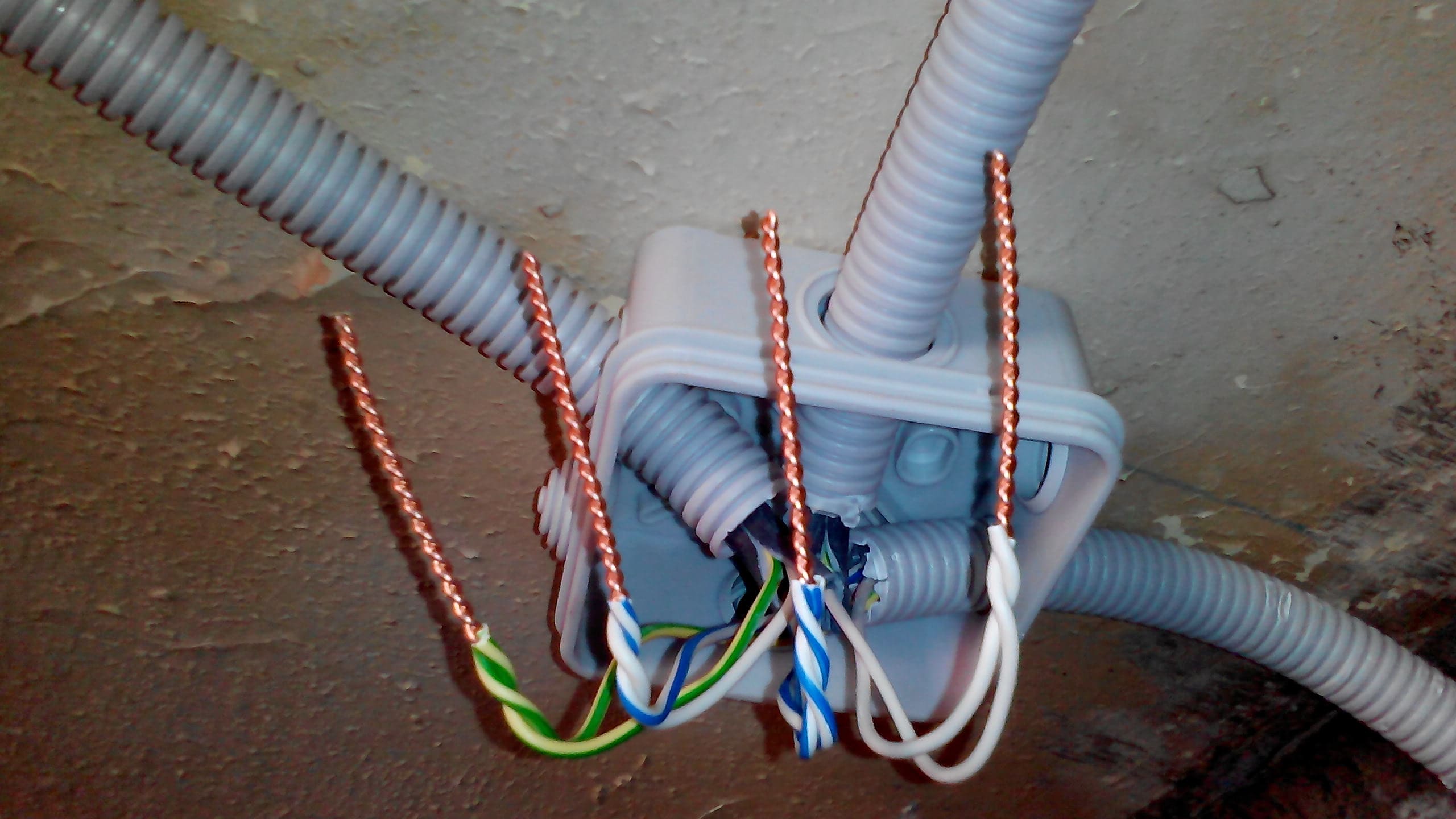

Сообщение mastervictor » 29 мар 2016, 12:01
Запрещенные скрутки,живут и в быту,и на производстве!Это факт!
Видел подгоревшие скрутки в быту,которые были сделаны видать руками!
Скрученные двумя пассатижами,живут и здравствуют!
(фото с инета)

mastervictor писал(а):Источник цитаты Скрученные двумя пассатижами,живут и здравствуют!
прям красотаааааа
