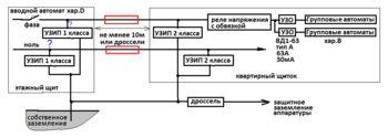

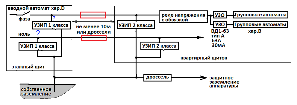

4.У вас что, ремонт квартиры? Если так - нужно рисовать схему питания. Скажем, такую, как у меня (вложение).
5.Я так понял, Вы не знаете многие вещи в электрике квартиры. По возможности, почитайте на сайте нашего Админа:
http://zametkielectrika.ru
Последний раз редактировалось elalex 16 авг 2017, 17:09, всего редактировалось 1 раз.

хочу поменять проводку, так можно заменить пробку 20А на автоматический выключатель 50А-40А, а провод медный возьмем 10мм2.
схема приблизительно такая... автомат С-50А(на этажном щитке) ---ввод 10мм2---- (в квартире) счетчик--- 10мм2---дифавтомат 63А-----и здесь несколько груп

8.Вводной автомат в этажном щите крайне желательно с защитной характеристикой D. В квартире - с защитной характеристикой В, никаких автоматов С и дифавтоматов.
9.На розетки слабых линий 3кВт я пускаю сечение 1,5кв на автоматах В13, на розетки сильных линий 5кВт сечение 2,5кв на автоматах В20. В каждую комнату по 2 слабые линии питания розеток. На рабочую сторону кухни 2-3 сильные линии розеток на рабочей стороне кухни, и 1 слабая линия на нерабочей. На освещение 1,5кв на автоматах не более В6.

схема такая, там еще будет где стиралка, бойлер на 15л 1500W, https://drive.google.com/file/d/0B21vW0 ... sp=sharing
Правила сборки электрощитка
Сообщение elalex » 17 авг 2017, 00:35
1.Красивые картинки нужны детям, а электрики работают с 1-линейными схемами.
2.Аппараты достаточно рисовать прямоугольниками, провода рисуют горизонтально, вертикально и потоньше, в кабелях указывают количество жил. Соединительные коробки, розетки и выключатели вообще не рисуют.
3.Вводной выключатель на лестнице достаточно и 1-полюсный. Гребенок и шинок не применяю. На освещение ставлю 2 автомата через разные УЗО, чередуя помещения.
4.Я ставлю много вопросов, даю много советов и внимательно слежу за реакцией. Когда на большинство моих вопросов перестают отвечать, а моим советам перестают следовать - я перестаю разговаривать.
