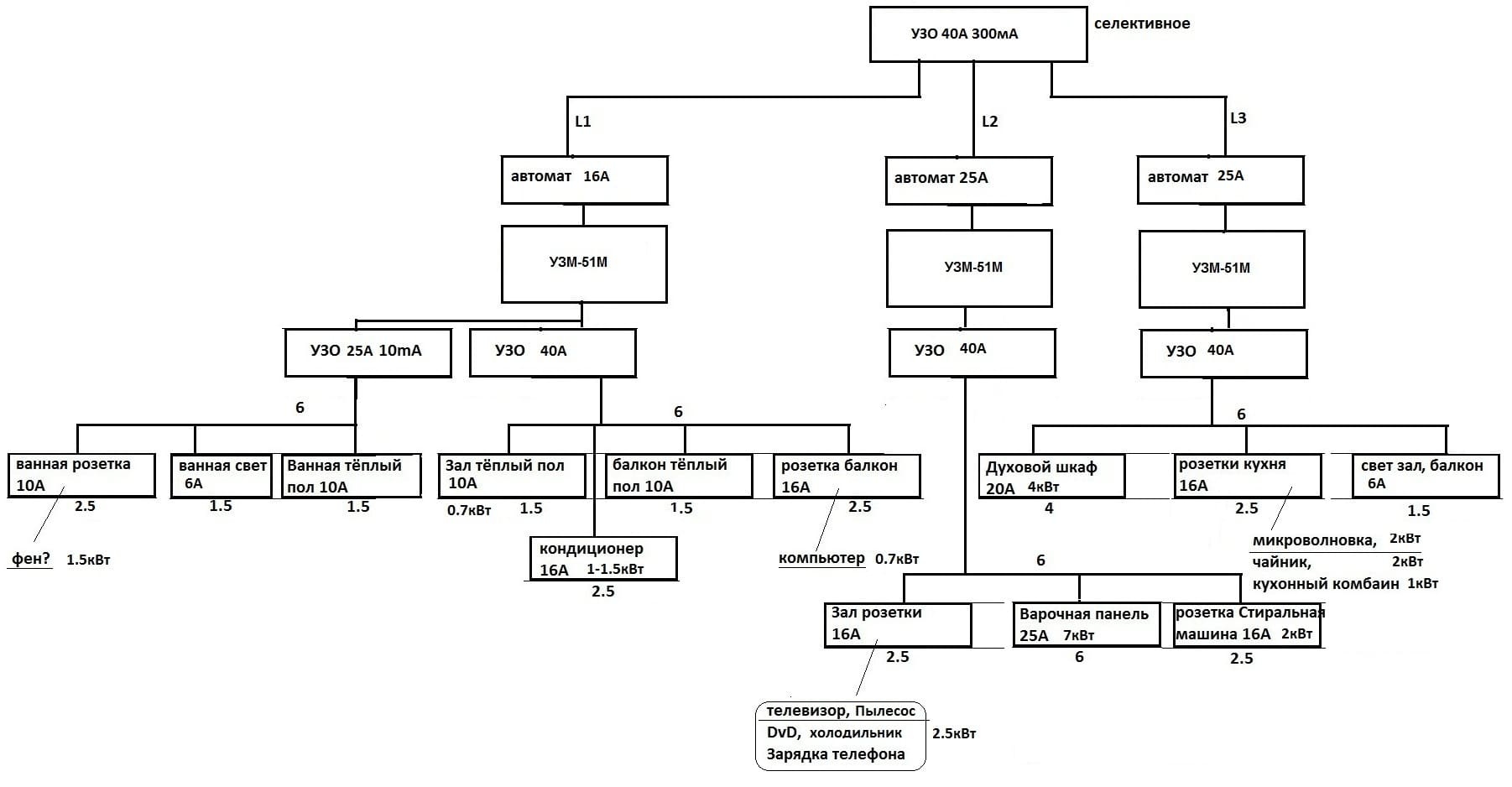

Сообщение Jokk » 01 фев 2016, 11:27
Rokoal писал(а):Источник цитаты
Jokk писал(а):Источник цитаты Поменял на 16А. На L3 автомат перед УЗМ поменять на 32А? Чтоб не дублировал АВ Варочной поверхности?
На L3 поставите АВ 32А, но тогда и реле напряжения придётся менять минимум на 50А, УЗО на 50 А и вводной от РЩ в подъезде до ЩК на 10 мм².
Лучше оставить 25 :)

Сборка трехфазного квартирного щита для квартиры-студии
Сообщение Rokoal » 01 фев 2016, 11:34
Jokk писал(а):Источник цитаты Лучше оставить 25 :)
Вот и я о том же. Вчера я привёл пример по духовке, возьмите однофазную на 3 кВт и варочную панель даже если на 7 кВт не будете же сразу все 4 комфорки на максимум включать. Допустим духовка работает и с АВ 25 А ещё запас 3,25 кВт достаточно для готовки супа на панели и жарки картофана :cool:
Сообщение Rokoal » 01 фев 2016, 11:36
Единственное можно подумать о переключении сварочной панели или духовки на L2. Но надо быть осторожным, чтобы не перемкнуть на кухне 2 фазы. Поэтому доверьте подключение спецу.
Сообщение Jokk » 01 фев 2016, 11:46
Rokoal писал(а):Источник цитаты Единственное можно подумать о переключении сварочной панели или духовки на L2. Но надо быть осторожным, чтобы не перемкнуть на кухне 2 фазы. Поэтому доверьте подключение спецу.
Я рассуждаю так: Планирую ставить варочную поверхность на 2 конфорки, если волею случая куплю 4-х комфорочную, то работать будут максимум 2-е из 4-х, это 3.5кВт если на полную мощность, но чаще на 50-70% это 2.5кВт + духовка раз в неделю.
Сообщение Rokoal » 01 фев 2016, 11:47
Значит норма все, но все же подумайте о переносе на L2 сварочной панели или духовки.

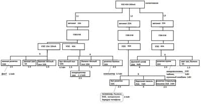

Сообщение Jokk » 01 фев 2016, 11:50
Rokoal писал(а):Значит норма все, но все же подумайте о переносе на L2 сварочной панели или духовки.
В принципи, поменять варочную с кухонными розетками можно...
Сообщение Rokoal » 01 фев 2016, 11:56
Все отлично. Только на L1 верните вводной АВ на 25 А.
Сообщение Jokk » 01 фев 2016, 12:00
Rokoal писал(а):Все отлично. Только на L1 верните вводной АВ на 25 А.
УЗО будет под угрозой... А 16А разве не хватит? Кондишка слабенькая будет.
Сообщение Rokoal » 01 фев 2016, 12:01
Не будет. Тёплым полом и светом в ванной не перегрузите.
Сообщение Jokk » 01 фев 2016, 12:11
Rokoal писал(а):Не будет. Тёплым полом и светом в ванной не перегрузите.
Хуже ведь от 16А не будет? :pardon:
Сообщение Rokoal » 01 фев 2016, 12:13
Jokk писал(а):Источник цитаты Хуже ведь от 16А не будет?
Только вот не хватит, три тёплых пола уже 30 А.
Сообщение Rokoal » 01 фев 2016, 12:16
Тогда на этой линии можете УЗО поменять второе на 25 А.
Сообщение Jokk » 01 фев 2016, 12:19
Rokoal писал(а):Источник цитаты Тогда на этой линии можете УЗО поменять второе на 25 А.
УЗО 40А дешевле оказалось чем 25А, а отработка у них одинаковая)
Rokoal писал(а):Источник цитаты Только вот не хватит, три тёплых пола уже 30 А.
Самый большой т\пол 0.8кВт. 2 маленьких вообще ниочём
Сообщение Кактус » 01 фев 2016, 18:47
Jokk, Вы меня вообще походу не поняли? Если так, то нужно спрашивать, что не понятно - в крайней схеме у Вас полная лажа.
Сообщение Rokoal » 01 фев 2016, 18:49
Кактус писал(а):Источник цитаты Jokk, Вы меня вообще походу не поняли? Если так, то нужно спрашивать, что не понятно - в крайней схеме у Вас полная лажа.
Здорова! Что не так?
Сообщение Кактус » 01 фев 2016, 18:53
Rokoal писал(а):Источник цитаты На L3 поставите АВ 32А, но тогда и реле напряжения придётся менять минимум на 50А, УЗО на 50 А и вводной от РЩ в подъезде до ЩК на 10 мм²
Ты чагой то брэд несешь товарисч. (с расстройства по стенам из пеноблока?) реле напруги УЗМ-51(63А), УЗО 3-х фазное (по 40А на фазу), вводной легко выдержит 32Аном. и кратковременные перегрузки. Что с тобой?
Сообщение Rokoal » 01 фев 2016, 18:55
Кактус писал(а):Источник цитаты реле напруги УЗМ-51(63А)
Я сказал, что оно меньше?
Кактус писал(а):Источник цитаты УЗО 3-х фазное (по 40А на фазу)
Причем здесь оно?
