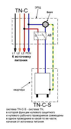

Только нужно было взять картинку TN-C-S из оригинала, а не постороннего источника.
Если присмотреться к левым частям рис. 1.7.1. и рис. 1.7.3, то они одинаковы - очередной выявленный идиотизм ПУЭ.
Вас касается правая часть рис. 1.7.3. Теперь Вам все понятно про TN-C-S или нет?

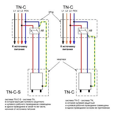

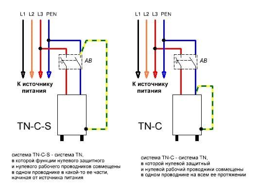

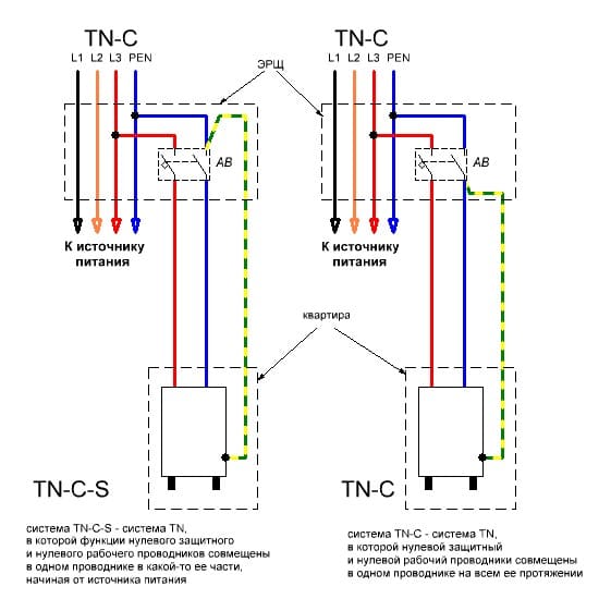

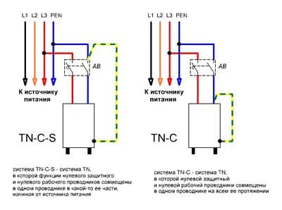

Вернемся к схеме (по которому я задавал вопрос) ... в квартиру зашли три провода (варианты нарисованы, автомат вводной) ... TN-C-S или нет?

TOPMO3 писал(а):Источник цитаты в квартиру зашли три провода (варианты нарисованы, автомат вводной) ... TN-C-S или нет?
Я вижу, что в квартиру зашли 2 провода. Чтобы было понятнее, нарисуйте стену.
Ешо раз ...пжлст.
Соответствуют определения систем со схемами?

TOPMO3 писал(а):Источник цитаты Соответствуют определения систем со схемами?
Нет, не соответствуют. РЕ берется от отдельного болта стояка PEN и никак не связан c АВ. Вы упрямо игнорируете картинку ПУЭ рис.1.7.1.

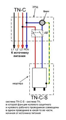

elalex писал(а):Источник цитатыНет, не соответствуют. РЕ берется от отдельного болта стояка PEN и никак не связан c АВ.
Где, в определении, написано про болт? Вот Вам болт
... теперь соответствует определению?

TOPMO3 писал(а):Источник цитаты Где, в определении, написано про болт?
1.В определении не написано, а на картинке ПУЭ рис.1.7.1 нарисовано, что от разных болтов.
2.Написано в другом месте ПУЭ.

TOPMO3 писал(а):Источник цитаты теперь на схеме (с болтом) TN-C-S?
elalex писал(а):Источник цитатыПусть будет TN-C-S
персонально в Вашей квартире. Что из этого?
Сами не согласны, но доводов против нет ... я так понимаю. :pardon:
Имхо ... это TN-C-S, но само звание не дает гарантии в повышении безопасности, что часто встречается в сравнениях, что в свою очередь, результат, написания ПУЭ, языком Эзопа ... хотя именно такие ПРАВИЛА должны быть понятным любому электрику.
