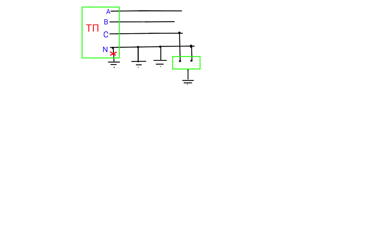

1.Если в ТТ (вложение) на ТП отвалится земля, что изменится у потребителя? Какие ещё изменения напряжения? Какое ещё отгорание ноля?
2.Я так понял: как и мой отец, Вы считаете, что заземление потребителя может проводить рабочие токи?
3.Заземление 10000 Ом у меня получилось на 5 этаже кирпичного дома. В частном доме в земле из штыря 1м получается 200 Ом.
1.Вы нарисовали потребителя только для фазы С. Нарисуйте еще подключение потребителей для фаз А и В, тогда вы увидите, что токи проходя от потребителей сливаются в одну точку N, которая оторвана от ЗУ на ТП. Токи разные поэтому произойдет смещение нейтрали и перекос фаз. С оторванной нейтрали ток через повторные заземлители потечет в землю к ЗУ родного ТП и смещение нейтрали и перекос напряжений будет тем меньше, чем меньше общее сопротивление всех П.З. на этом ответвлении.
2.Через заземляющее устройство потребителя в системе ТТ рабочие токи не проходят, ЗУ нужно только для обеспечения срабатывания защиты.

Мне кажется один пишет про оторванный нуль, другой про оторванное ЗУ - общее у обоих только ТП. :biggrin:
Возгорание в частном доме TN-C-S
Сообщение elalex » 30 мар 2017, 20:24
Да, при оторванной нейтрали ток через повторные заземлители потечет в землю к ЗУ родного ТП и смещение нейтрали и перекос напряжений будет тем меньше, чем меньше общее сопротивление всех П.З. на этом ответвлении. Но:

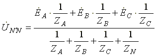

1.В смещении нейтрали ничего особенного. Формула смещения нейтрали (вложение). Я знаю ТОЭ лучше отца.
2.Чтобы заземление (Zн) при обрыве ноля могло существенно повлиять на смещение, необходимо, чтобы 1/Zн было сравнимо с (1/Za + 1/Zb + 1/Zc), т.е. заземление должно быть в 3 раза меньше сопротивления проводов. Думаю, выполнить это трудно.
