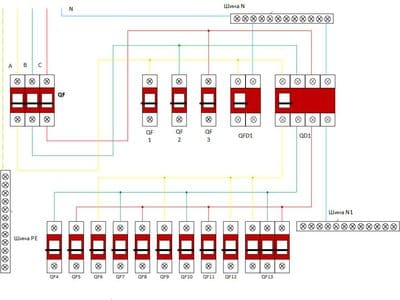

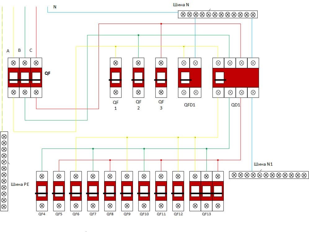

Вот иногда просят нарисовать вот такую схему
Схема электропроводки в однокомнатной квартире
Сообщение elalex » 24 янв 2016, 09:46
Андрей Ingener писал(а):Источник цитаты просят
1.Кто просит?
2.Конечно, если электрик еще и художник, и ему нечем заняться, то можно из схемы сделать произведение искусства. Вот только большие габариты рисунка, длинные линии и их пересечения замедляют понимание.
3.Лично я делаю произведения искусства из розеток в шлейфе и сложных соединительных коробок. Навряд ли кто-то еще делает их так.
Как-то tupos пристал - покажи да покажи свою работу, ну и показал свой лучший щиток с закрытыми от взгляда проводами - мастерства не видно. А нужно было показать свои розетки с безобрывным присоединением проводов. Или коробку 100мм с 10 кабелями и 20 разноцветными скрутками.
Сообщение Леопольд » 24 янв 2016, 10:00
1.Кто просит?
В будущем обязательно фотографируйте - теперь это просто.
Сообщение Андрей Ingener » 24 янв 2016, 10:06
Просят заказчики, которые сами хотят собрать щиток не прибегая к услугам электриков
Сообщение elalex » 24 янв 2016, 10:19
Андрей Ingener писал(а):Источник цитаты Просят заказчики
Рисковые люди! И щитки прибивают, и дырки в них делают?
