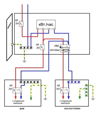

TOPMO3 писал(а):Источник цитаты ... штампик сразу ставить?
Сделай шинку в доме,как в хоз постройке!И тогда я тебе все прощу,и буду любить тебя вечно!
)Чем не нравится TN-C-S, в доме (хоз.постройки - ТТ)?mastervictor писал(а):Источник цитатыСделай шинку в доме,как в хоз постройке!
Да спаси меня Аллах (если он существует).mastervictor писал(а):Источник цитатыИ тогда я тебе все прощу,и буду любить тебя вечно!
TOPMO3 писал(а):Источник цитаты Чем не нравится TN-C-S, в доме

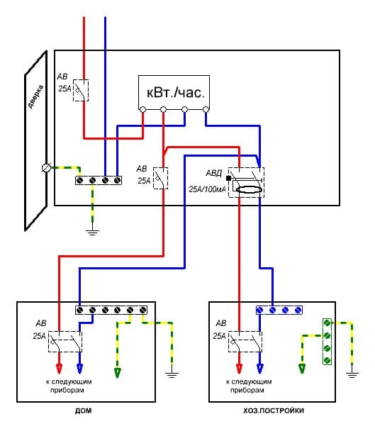

)TOPMO3 писал(а):Источник цитаты Вот ... с поправкой (сам дотуркал) ...
mastervictor писал(а):Источник цитатыА не соединил ли ты ПЕ и Н?!
tupos писал(а):Источник цитаты
Все равно не верно. После разделения PE и N не должны соединяться
TOPMO3 писал(а):Источник цитаты PEN - от опоры до "дом" нигде не делится. Деление произошло на шинке (до коммутации).
№№ пунктов (ПУЭ) ... не?tupos писал(а):Источник цитатыВ общем, разбирайтесь. В вашей схеме минимум 2 ошибки
TOPMO3 писал(а):Источник цитаты Деление произошло на шинке (до коммутации).
)Я же уже писал (выше) ... в щитке, где стоит счетчик, деления нет ... есть только повторное заземление.mastervictor писал(а):Источник цитатыЭто где корпус ГЗШ?
Тогда в доме соединил!
TOPMO3 писал(а):Источник цитаты в щитке, где стоит счетчик, деления нет ... есть только повторное заземление.
)Как надо было? ... или Вы имеете в виду, что его нельзя заводить в счетчик?mastervictor писал(а):Источник цитатыВ счетчик засунут ПЕН?Не правильно!
TOPMO3 писал(а):Источник цитаты или Вы имеете в виду
TOPMO3 писал(а):Источник цитаты Как надо было? ... или Вы имеете в виду, что его нельзя заводить в счетчик?
TOPMO3 писал(а):Источник цитаты а в начале темы ... на Ваших фото ... его "засунули" ... тоже не правильно?!
)Дык ... ПУЭ не запрещает заводить ПЕН в счетчик!mastervictor писал(а):Источник цитатыНо и не отказываюсь,что заводил ПЕН в прибор учета!
Век живи-век учись!Уже не заводим,как "стали ближе к ПУЭ", и об этом писал!
TOPMO3 писал(а):Источник цитаты Дык ... ПУЭ не запрещает заводить ПЕН в счетчик!
)TOPMO3 писал(а):Источник цитаты Для приемщиков удобнее в счетчике ... хозяевам на шинку
)Полностью согласен ... хочет.mastervictor писал(а):Источник цитатыПУЭ хочет ПЕН на ПЕ шину!
)И ...?mastervictor писал(а):Источник цитаты Посади сначало как хочет ПУЭ,и посмотрим,что придет на счетчик!
