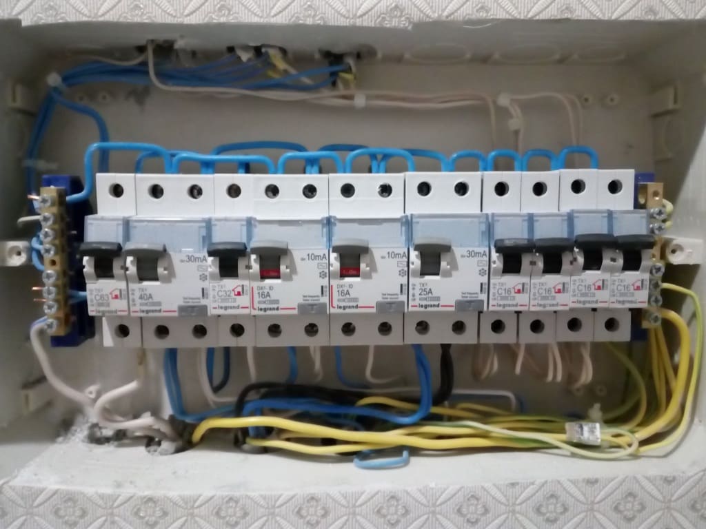

Ну вот и сбылась моя мечта,купили квартиру в Москве))) Но не об этом песня.... на наш суд представляется квартирный щит от застройщика,смотрим,критикуем и т.д. :wink:
В этажном щите ВН на 63А и ДИФ на 50А.
И так,слева на право:
1. Ввод ВВГ 3*6
2. ВВГ 3*1.5;3*2.5;3*4 - розетка посудомойки,розетки фартука,духовка и вар.панель соответственно
3. ВВГ 3*4 - духовка и вар.панель
4. 2ВВГ 3*2.5 - Розетки зала и балкона(осв.)
5. ВВГ 3*2.5 - Розетки прихожки и комнаты
6. 2ВВГ 3*4 - Розетки ванны,розетка над зеркалом,вытяжка кухни
7. 2ВВГ 3*1.5 - Звонок,осв.кухни
8. NYM 3*1.5 - Осв.прихожки
9. 2NYM 3*1.5 - Осв.ванны,сан.узла,вытяжка
10. 2NYM 3*1.5 - Осв.комнаты,розетка WiFi
На освещение все РЕ проводники отрезаны :mad: . В прихожке,ванной и сан.узле точечные LED светильники в натяжном потолке. В комнате,зале и кухне,выводы под комбинированные люстры ( двухклавишные выключатели).

ант@нио писал(а):Источник цитаты застройщика,смотрим,критикуем и т.д
Что критиковать,могу порадовать,тебе еще божеский застройщик попался. Собрано более мение культурно. С верху не вижу ввода,что там за желтенькие огрызки виднеются. Это строительный мусор или обрезанные РЕ? Ну полупокерное присоединение на аппарат по 2ве жилы разных сечений это не годится,хотя могло быть и хуже.

Константин писал(а):Источник цитаты С верху не вижу ввода
Он снизу,слева.
Константин писал(а):Источник цитаты желтенькие огрызки виднеются
Это
Константин писал(а):Источник цитаты обрезанные РЕ
Константин писал(а):Источник цитаты Ну полупокерное присоединение
Это да.....
Дык номиналы АВ не соответствуют кабелям,на освещение точно ( АВ 16А) и селективности похоже НЭТ! Пока времени нет накидать на бумагу.

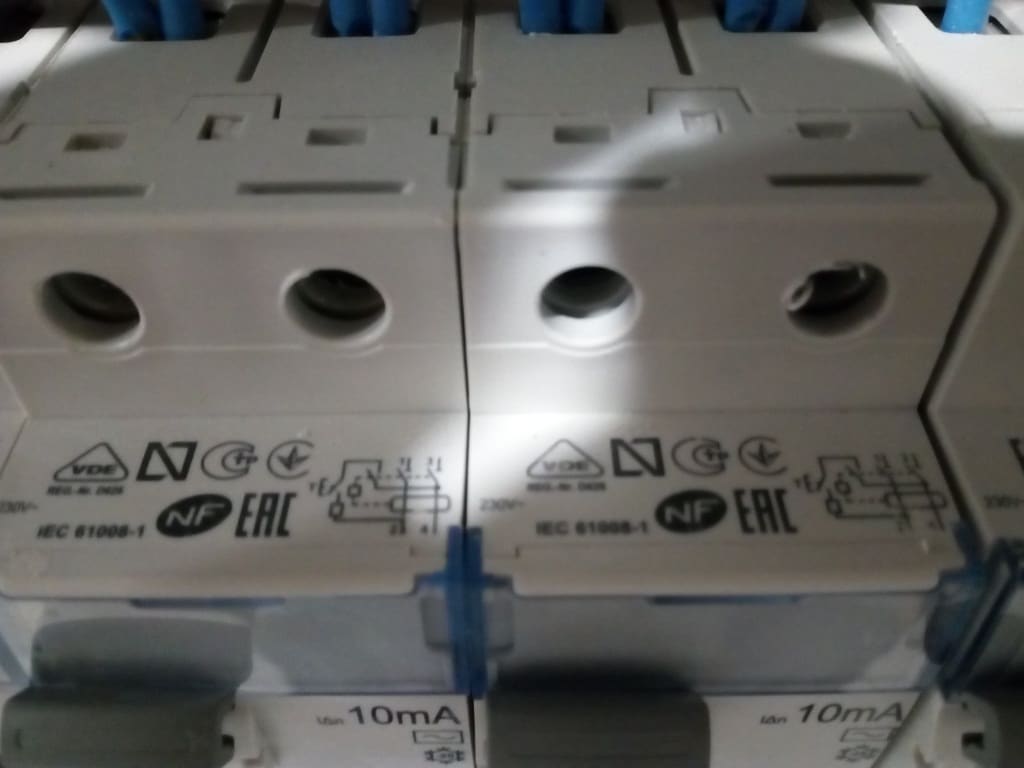

И заметил, какое присоединение на верхние контакты( фаза/ноль) УЗО?!

Сообщение ПАВ » 15 ноя 2016, 10:12
А что не так? Слева ноль? Так для УЗО это вроде не важно.

Сообщение ПАВ » 15 ноя 2016, 10:53
Куда идут провода от УЗО, зачем справа 5 АВ, не охваченные УЗО?

Сообщение ант@нио » 15 ноя 2016, 10:54
ПАВ писал(а):Источник цитаты ак для УЗО это вроде не важно.
Ну да,просто впервые такое вижу)

ПАВ писал(а):Источник цитаты Куда идут провода от УЗО, зачем справа 5 АВ, не охваченные УЗО?
Проверю,обизятельно отпишусь,еще не выяснял.

ант@нио писал(а):Источник цитаты Это да.....
Очень херо... если срезали. На фото кажется, что жилы 2.5мм2 и 4мм2 в щитке. 16А на 2.5 меди в самый раз. А вот 32А-40А на 4мм2 меди это завышено. Тепловой расцепитель не будет отключать его вовремя. В добавок еще подсунуто жила на порядок меньше сечением. По крайней мере аппараты бренд и почти правильно подобраны если я с 2.5мм не ошибся. Переделать можно,даже восстановив срезанные РЕ жилы. Только нужно немного по пылить,да добрать необходимые аппараты и сменить щиток на более вместимый.

Сообщение ант@нио » 15 ноя 2016, 11:31
Константин писал(а):Источник цитаты Переделать можно,даже восстановив срезанные РЕ жилы. Только нужно немного по пылить,да добрать необходимые аппараты и сменить щиток на более вместимый.
Пылить не буду 100%,сделан качественный и дорогой ремонт,пока не буду) Разберусь с сечениями и номиналами,приведу в порядок по максимуму.
Константин писал(а):Источник цитаты Очень херо... если срезали.
Вопрос...........зачем????

Сообщение Константин » 15 ноя 2016, 12:08
ант@нио писал(а):Источник цитаты Вопрос...........зачем????
Я бы сказал по другому. Наху.....?????

ант@нио, а тебя самого не коробит? Маркировка проводников? гавеные перемычки вместо шин? - ну с этим ты разберешься. За работу застройщиков 3 с "-". Не видно на фото что именно установлено то ли дифы, то ли узо. Визуально только серия ТХ-3 и DX-3, номиналы и ток диф.защиты. Селективность - забудь, на вводе ВН40А и далее "возможно" ДИФ??? 50А, а на вводе в ЩК АВ63А. При перегрузке контакты ВН просто отгорят :sad: . Напиши модель АВДТ (ВДТ), что бы было понимание, что установлено. P.s. TOPMO3 не верно нарисовал схему - видно что к ВДТ(АВДТ???) 40А подключено 3-и проводника, один из которых уходит на АВ 32А (который ты уже распознал - плита).

Кактус писал(а):Источник цитаты Не видно на фото что именно установлено то ли дифы, то ли узо.
УЗО
