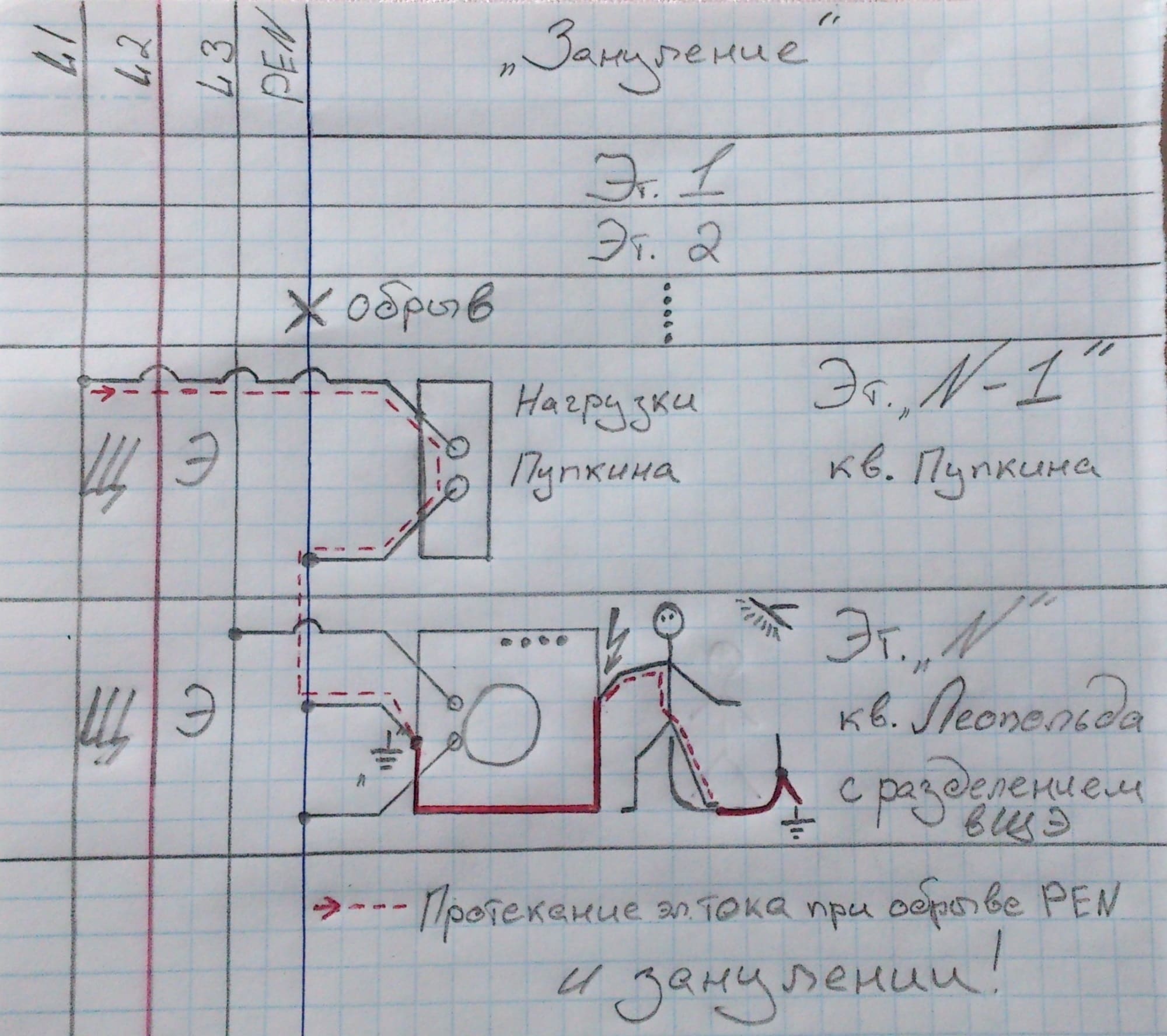

Ощущение, что простое иногда объяснить намного сложнее, чем сложное. УЗО в TN-C (2 проводника в квартиру) будет работать (хоть и некорректно), но и при обрыве ноля вы не получите опасный потенциал на корпусах приборов. При "занулении", подключении 3-го проводника к корпусу ЩЭ или к шине в ЩК, при "занулении" УЗО будет срабатывать по полной, но при обрыве PEN стояка ниже оно никак не среагирует т.к. "фаза" будет идти через корпуса приборов, а нолем будет любое заземленное устройство - чугунная ванная н.п. или смеситель. При разделение PEN в ВРУ и обрыве ноля выше ВРУ такого не произойдет и УЗО сработает в "штатном" режиме, т.к. фаза пойдет по своему проводнику, а ноль стечет в ВРУ на ГЗШ. Как то так.

Леопольд. Одним прекрасным вечером, принимая ванну, Леопольд думал о прекрасном, как неожиданно погас свет. В чём дело, подумал Леопольд - "перегорела лампочка, отключили электроэнергию или ещё что?". Но делать нечего, нужно выходить из купели и разбираться в чём дело. В кромешной темноте он встал и что бы не упасть, стал рукой нащупывать дополнительную опору. Опорой оказалась стиральная машинка, заземленная по его мнению т.к. её провод заземления он подключил к ЩЭ. ТРАХ-БАХ-ТАРАРАМ......
Внимание вопрос: что осталось от Леопольда?!

Кактус! Большое спасибо за отличную картинку! Я тугодум и буду думать некоторое время. Интуиция мне подсказывает, что тут что-то не так. Возможно Вы не разделили PEN.
Подключение УЗО в TN-C
Сообщение Константин » 12 мар 2016, 17:01
Леопольд писал(а):Источник цитаты Вы не разделили PEN.
Там TN-C нарисована. Нет никакого на ней разделения.

Леопольд писал(а):Источник цитаты Интуиция мне подсказывает, что тут что-то не так. Возможно Вы не разделили PEN.
Леопольд Вы реально что ли не догоняете? Специально в кв. Пупкина НЕТ 3-го проводника, а в кв. Леопольда ЕСТЬ - который расключен в ЩЭ. Попозже нарисую ещё картинку, где это разделение будет в ВРУ дома.

Сообщение Кактус » 12 мар 2016, 17:09
Если бы и у Пупкина был заведен 3-й провод от ЩЭ до заземляющих контактов потребителей, то и у него бы было напряжение на них.

Имхо УЗО сработает как первая линия обороны при ухудшении изоляции если при этом будет УТЕЧКА тока иэ этого провода и TN-C или др. тут ни при чём. Для работы УЗО надо только ДВА провода: фаза и ноль. Третий провод к корпусу ЩЭ (зануление : соединение РЕ и ноля) опасен только возможным обрывом ноля ДО ЩЭ когда потенциал в ноле через это соединение пойдёт через РЕ на корпуса приборов (как и нарисовал Кактус) и УЗО не сработает. Зато при занулении Вы под корректной защитой УЗО и АВ при пробое фазы на корпус (как я тоже описал в прошлом посту) и щипать от прибора Вас не будет ( меня щипала стиралка ). Повторюсь - при занулении бояться надо только возможного обрыва ноля ДО ЩЭ - тут наверное каждый решает сам - соединить РЕ с нолём или нет как я.
Я лично по началу тоже соединил РЕ с корпусом ЩЭ ( у нас тоже в ЩЭ ноль соединён с корпусом ЩЭ - такая же старая система как у Вас- TN-C) но потом убрал - не хочу риска при обрыве ноля до ЩЭ , да и домашняя техника не бьётся током :smile: Но сейчас занимаюсь переделкой на ТТ.
