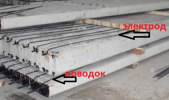

elalex писал(а):Источник цитаты что отдельный штырь заземления опоры - лишний - он не уменьшит сопротивление заземления от арматуры столба.
Повторюсь,уже писал.
Опора с завода имеет штырь на поверхности тела,так последнее время,во всех проектах идут дополнительные электроды,которые надо доваривать!От куда они взялись,я не знаю!Но было бы интересно,может что то пропустил?!
Электрофлуд
Сообщение Константин » 14 сен 2016, 18:00
elalex писал(а):Источник цитаты бетон опоры - это и есть грунт. Бетон - это не изолятор между арматурой и землей.
elalex, Вон видиш на макушки опоры к арматуре приварен прут с плашкой? Вот это и есть в будущем повторное заземление нейтрали. Как только смонтируют опору и натянут провода её присоединят зажимом к нейтрали(PEN)
Электрофлуд
Сообщение elalex » 14 сен 2016, 19:43
mastervictor писал(а):Источник цитаты во всех проектах идут дополнительные электроды
Проектировщики и монтажники нашли лохов на оплату ненужной работы.
mastervictor писал(а):Источник цитаты было бы интересно
Да, было бы интересно измерить и сравнить сопротивления:
- арматуры столба после его промокания
- дополнительного заземления столба
- их параллельного соединения
Константин писал(а):Источник цитаты повторное заземление нейтрали
Я понял, но про это спрашивал Леопольд, когда искал заземление столбов и нейтрали на них у себя.

Сообщение mastervictor » 14 сен 2016, 20:05
Разницы не будет,в нашей местности,что один родной штырь опоры,что пара дополнительных! Разница будет на уровне погрешности измерения!

Сообщение elalex » 14 сен 2016, 20:47
mastervictor писал(а):Источник цитаты один родной штырь опоры
Почему один? Я видел четыре. Правда, близко друг от друга внутри опоры. Но площадь соприкосновения? Нужно измерять, только через год после установки. Конечно, дополнительный уже приварен...
Не знаю, можно ли и как выяснить правду.
ПАВ писал(а):Источник цитаты Не поверю, что бетон, даже мокрый, станет полноценным проводником.
А земля станет?
ПАВ писал(а):Источник цитаты чтоб он имел хоть на порядок близкое катанке сопротивление- не верю
Естественно, не будет. Но сетевики рады любому. Они берут не качеством, а количеством заземлений. На ТП заземление - действительно контур 4(?) Ом, на столбах - десятки заземлений по сотне Ом, да еще посшибают с лохов на повторные заземления ноля - так и получается заземление по ПУЭ.
Константин писал(а):Источник цитаты вы говорили что не разу не видели повторное заземление на опорах
Не было такого, я давний городской житель. А вот Леопольд - тот да, обошел всю трассу ВЛ от своего дома и не обнаружил ни одного заземления опор. Правда, ему объяснили, что заземление бывает и скрытое - через арматуру столба на его верхушке.

Сообщение mastervictor » 15 сен 2016, 14:38
elalex писал(а):Источник цитаты Почему один? Я видел четыре.
В обычных опорах 4 арматуры,как часть опоры(внутри бетона),в комеле с наружи тела опоры,дополнительный электрод,а на верхушки опоры,поводок.
