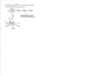

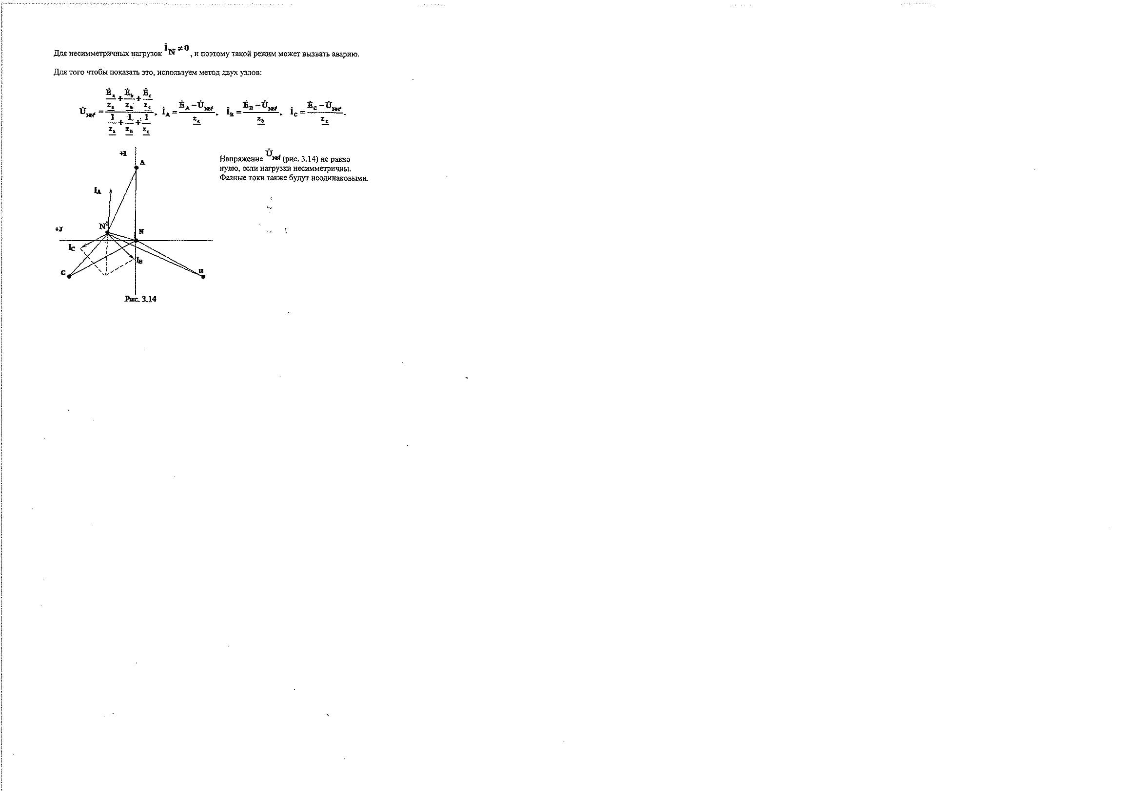

elalex » Вчера, 21:35
Вот векторная диаграмма к чему приведет обрыв N на ЗУ ТП, во всех системах с нулем

Сообщение кви-45 » Сегодня, 08:42
Вот векторная диаграмма к чему приводит обрыв N на ЗУ ТП, во всех системах с нулем, при разных нагрузках в фазах

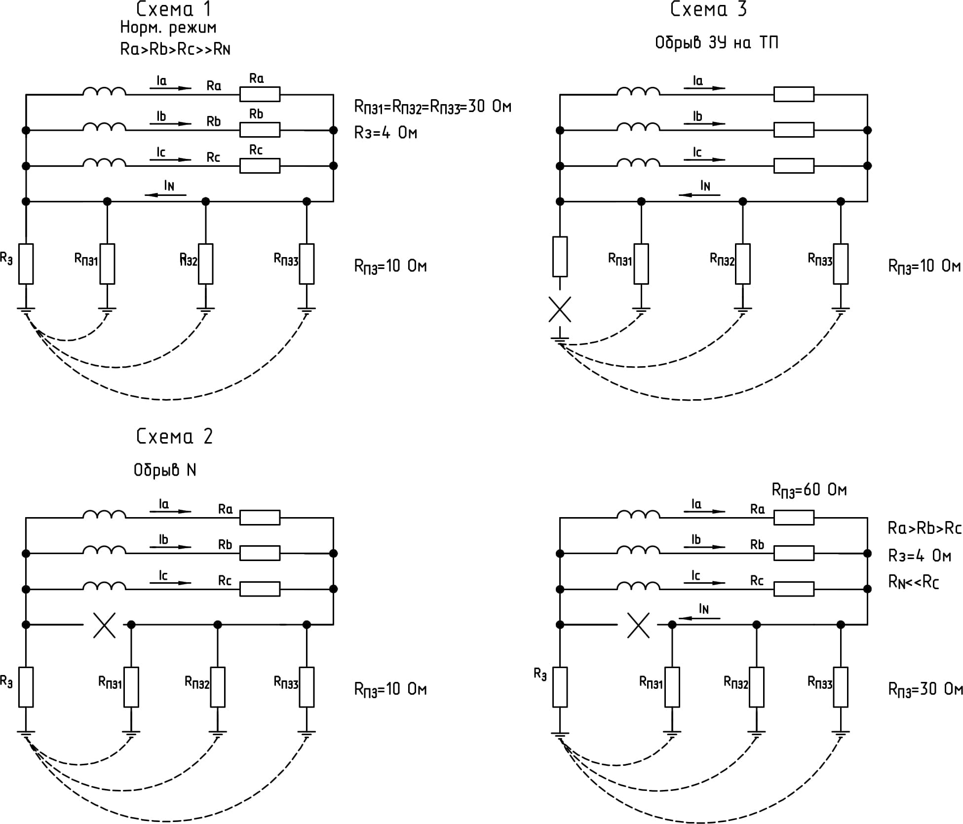

кви-45 писал(а):Источник цитаты 2.Через заземляющее устройство потребителя в системе ТТ рабочие токи не проходят, ЗУ нужно только для обеспечения срабатывания защиты.
Специально для elalex хочу повторить свой вопрос- ТТ здесь вообще не при делах! Я спрашивал именно о ситуации при обрыве заземляющего устройства на ТП, а не про обрыв ноля (PEN). То, что Вы нарисовали, совершенно верно, только ТТ ни коим образом в этой схеме не участвует. Ну если только на нее не попала фаза. Не стоит упоминать здесь систему заземления ТТ вообще! Еще раз процитирую сам себя- на ТП отвалилось ЗУ (отгорело, отржавело, сперли), остались только повторные через каждые 200м, которые имеют завышенное сопротивление, по сравнению с ЗУ на ТП. Вопрос- что при этой ситуации почувствует потребитель?

Сообщение elalex » 31 мар 2017, 21:21
1.Ещё раз повторю - ничего не почувствует.
2.Избегайте бытовых терминов в электрике. Скажем, мне непонятно, что такое "ТТ не при делах".

кви-45
Сообщения: 714
Репутация: 254
Возгорание в частном доме TN-C-S
Сообщение кви-45 » 31 мар 2017, 21:56
Pavel » 20 минут назад
Вас интересует схема 3

elalex » Вчера, 21:21
- "elalex прав - при обрыве заземлителя у ТП (схема 3) в системе ТТ потребитель ничего не почувствует. К нему придет стабильная фаза и стабильный нуль от нулевой точки тр-ра, при этом защиту обеспечивает свое местное ЗУ, а то что отвалилось ЗУ ТП ему по фене.
Другие системы TN полагаю также будут нормально работать, но такая очень важная мера по электробезопасности, как ЗАЩИТНОЕ ЗАЗЕМЛЕНИЯ в этих системах будет отсутствовать, поэтому ее НЕЛЬЗЯ эксплуатировать.

Сообщение elalex » 01 апр 2017, 15:26
кви-45:
1.Обрыв ноля обсуждаете только Вы.
2.При обрыве ЗУ ТП его функции выполняют повторные заземления ВЛ. Нарисуете путь тока утечки через УЗО потребителя, или помочь?

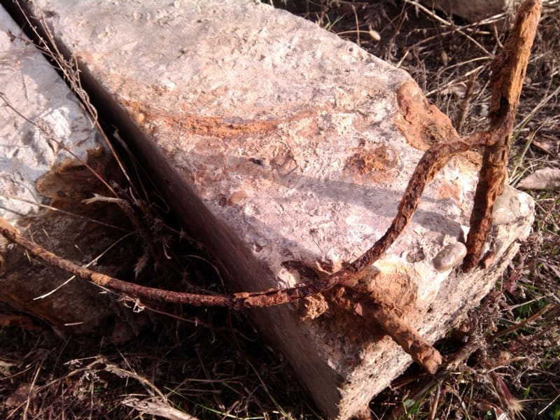

Сообщение mastervictor » 01 апр 2017, 15:48
elalex писал(а):Источник цитаты При обрыве ЗУ ТП его функции выполняют повторные заземления ВЛ.
Вот оно!
И это одно из лучших!
Видел и такие,где в бетоне только углубления,в тех местах,от куда должна торчать арматура!
