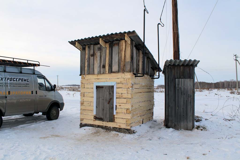

Не-е, это не то. Я имел ввиду про трубостойку, как раньше в дома ввод делали неизолированными проводами - труба с траверсой и изоляторами, а внутри трубы проложен изолированный провод. У меня частенько такой монтаж попадается вот, например

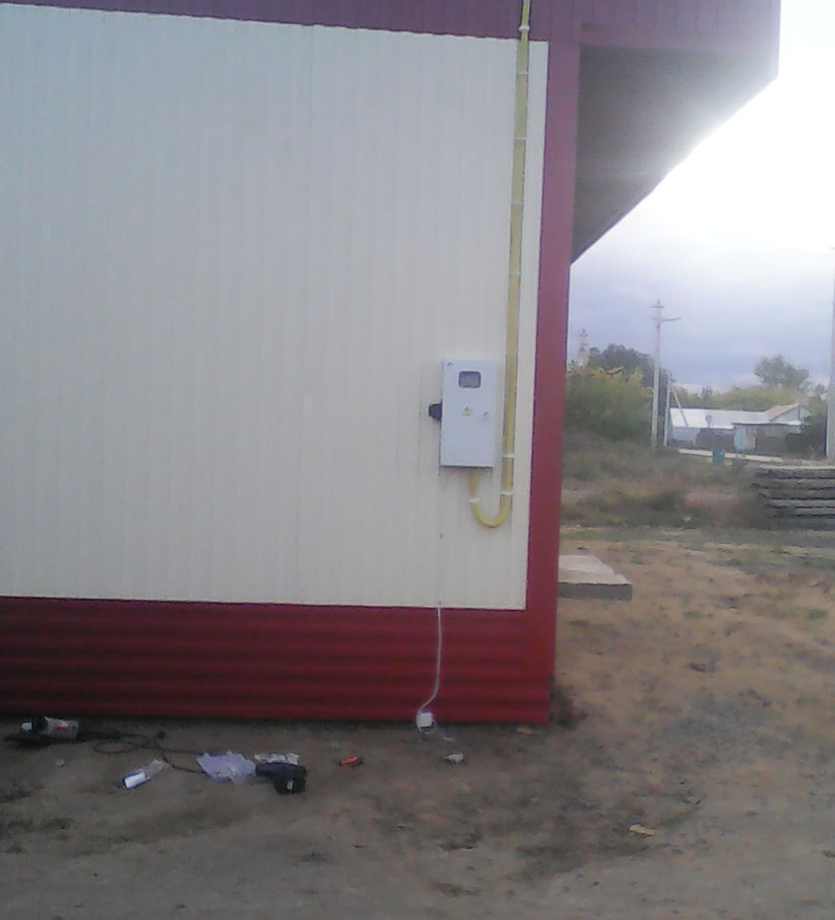

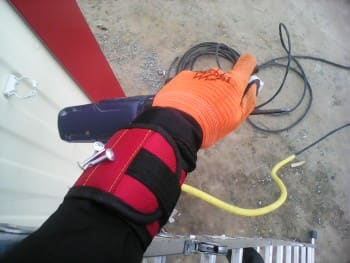

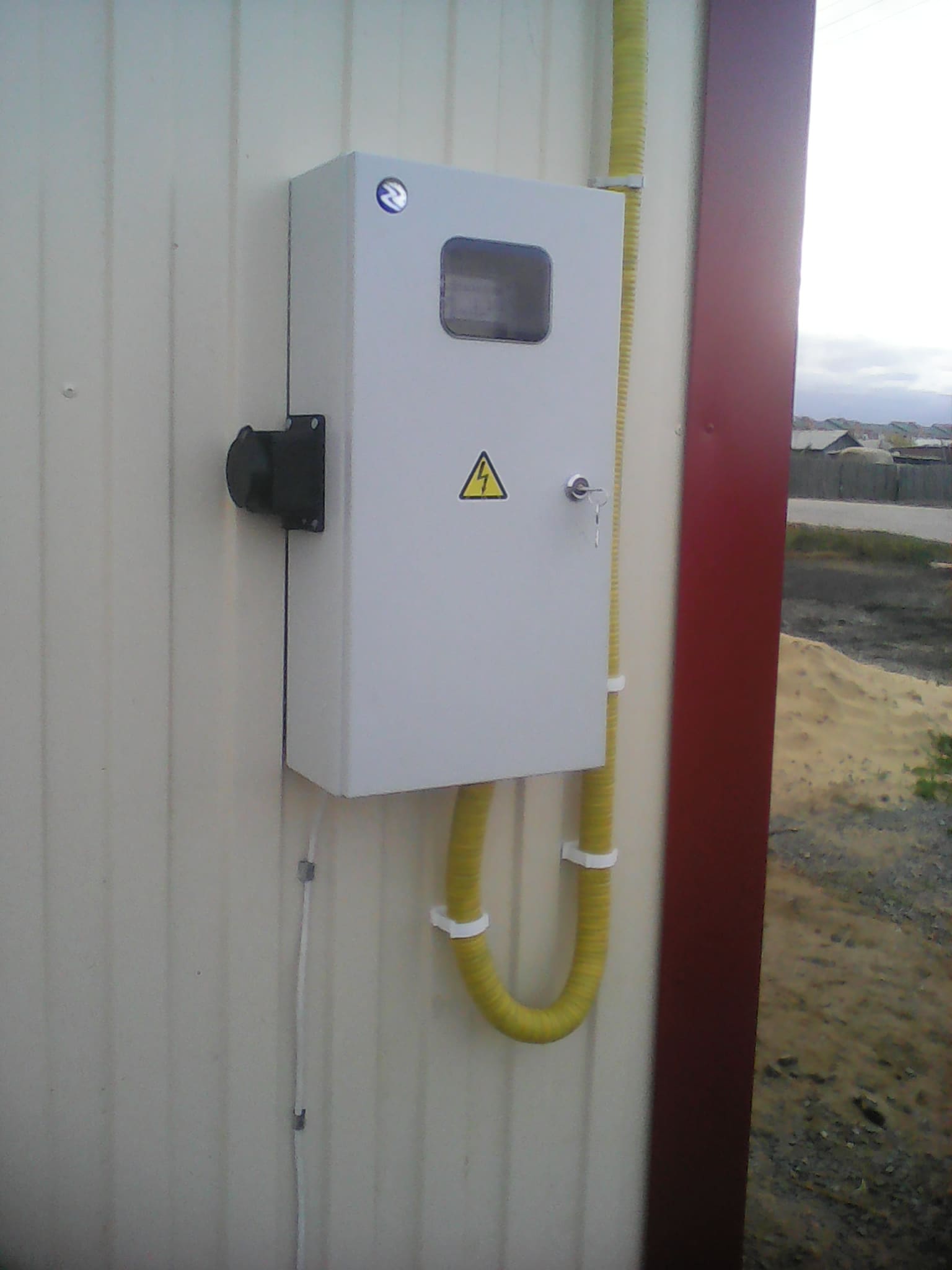

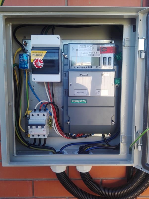

Сообщение Константин » 19 сен 2017, 20:23
Сегодня монтировал ВПУ от Городских сетей.
Все бы не чего вроде все по стандарту. Но удивила просьба владельца. Сделать Гофротрубу хоть немного по цвету с фасадной обшивкой.
Ну поскольку Кремового цвета (слоновая кость) гофротрубы ни ПНД ни ПВХ я нигде не встречал. То приняли такое решение как обмотать желтой изоплетой.
Как думаете сочетается? :biggrin:
Внешний пункт учета (ВПУ)+требования к вводу
Сообщение mastervictor » 19 сен 2017, 21:27
Константин писал(а):Источник цитаты Как думаете сочетается?
Я конечно не дизайнер,но на последнем фото,вполне гармонично смотрится!
