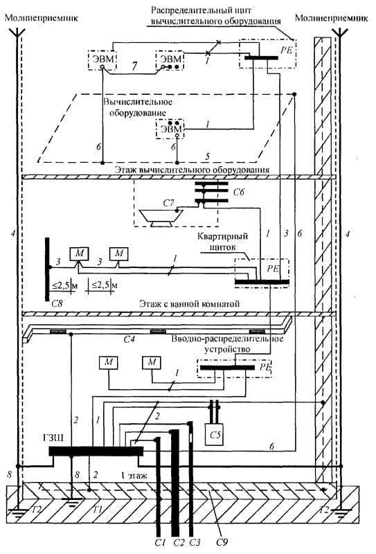

Вы сами то определились какую систему заземления будите эксплуатировать? Может делить и не надо если выберите ТТ.
Для TN-C-S:
Для TN-C-S:
с тлф плохо видно схему.
раз снип требует tn с s, значит будет tn с s.
ВЛ 0,4 сип, дальше к дому по моей земле броня на глубине 0,7. препятствия по эксплуатации и безопасности не вижу. поправьте, если что.

Предлогаю такие варианты. Так как сейчас усугубо заставляют выносить приборы учета к границам балансового разграничения. Пусть для ВПУ монтируют tn-c-s. Две шинки поставить по 50 руб и повторно заземлить не разорит ни кого. А у своего дома уже непосредственно в РЩ делать ТТ.
