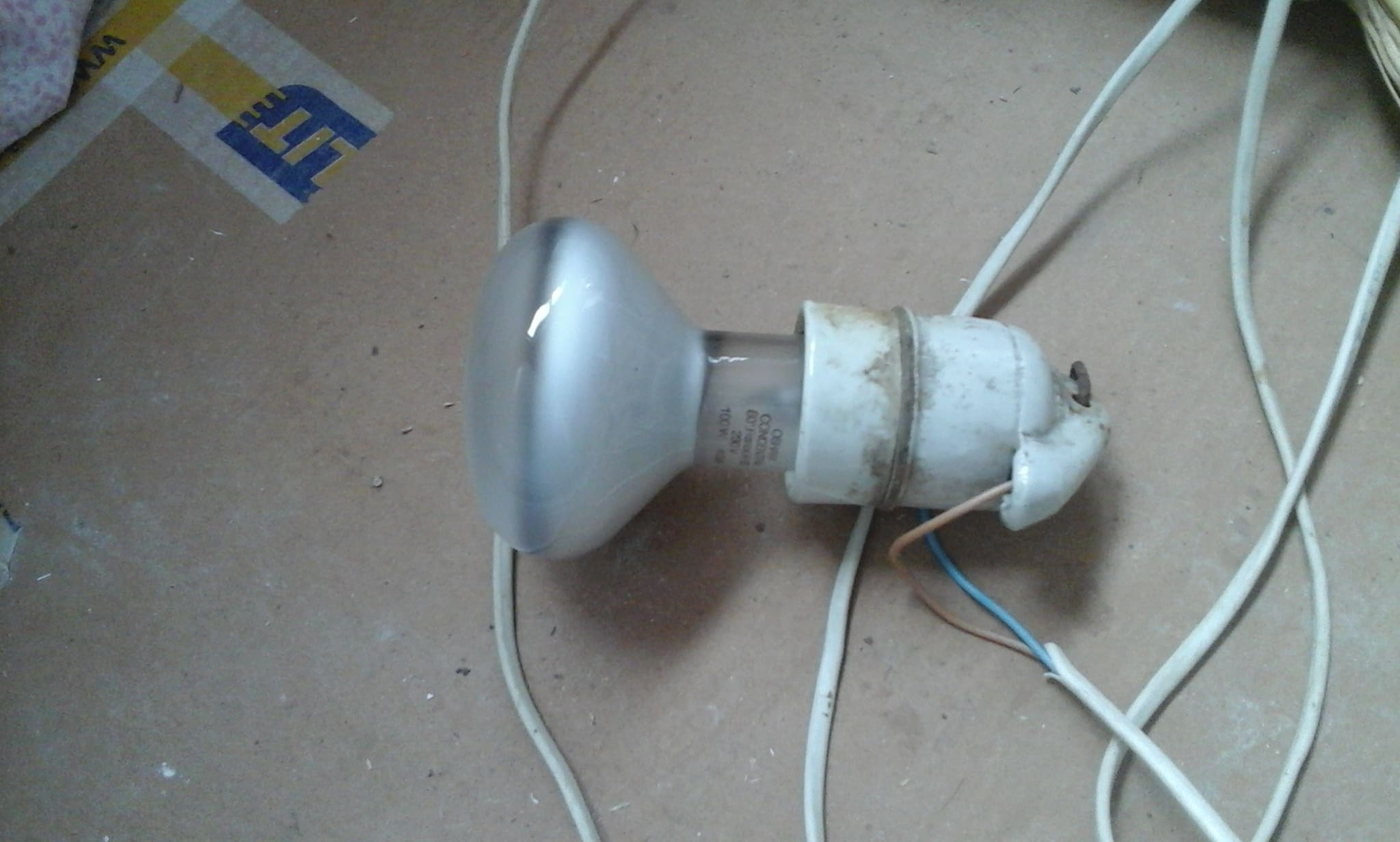

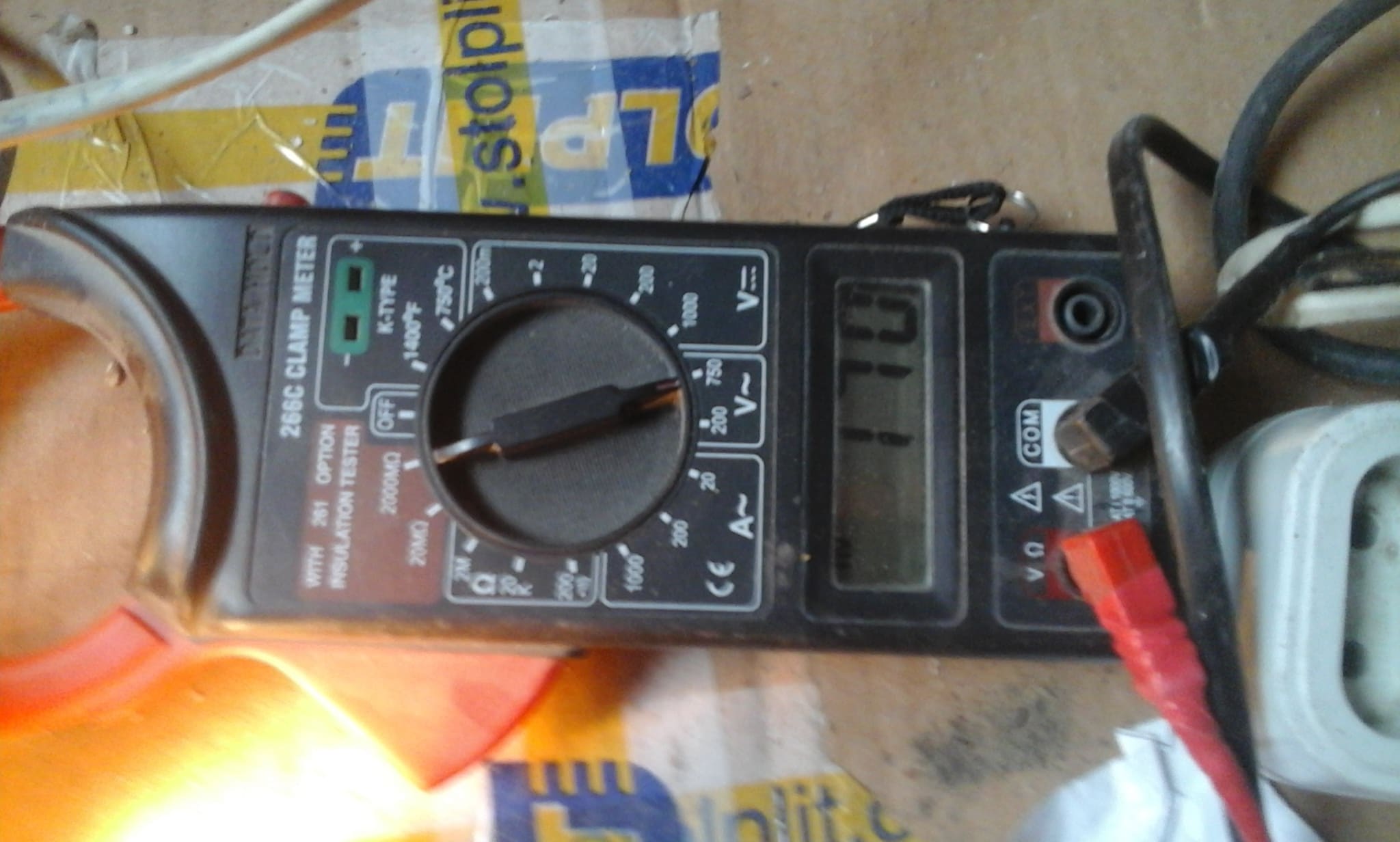

Кинул землю проводом до одной сваи
Подключил лампочку 100ват
с начало в розетку
от фазы и нуля 209
от фазы и земли 170
Какие выводы можно сделать?
И еще что удивило, в розетке показывало 200
От фазы и земли 211
От земли и ноля 7
Как так?

Сообщение elalex » 30 авг 2017, 21:23
Обыкновенно как.
1.Посчитайте сопротивление заземления, как сказано в теме. Но по-простому: если 100Вт светится - заземление для ТТ нормальное, меньше 1500 Ом.
2.На нулевом проводе до вашего дома падение напряжения 7В (у меня был случай, что упало и на 15В, и хозяин закоротил их на оплетку гибкого водопроводного шланга, оплетка взорвалась). Если счетчик не умеет считать ток в нулевом проводе - можете снять эти 7В и использовать в корыстных целях, как неучтенную электроэнергию. Много мощности, правда, не возьмете. Но какая-нибудь светодиодная лампочка и загорится. Можно попробовать сделать катодную защиту заземлителя, напишу про это тему.

IliaBkmz писал(а):Источник цитаты Какие выводы можно сделать?
Контур не фонтан.
IliaBkmz, соедини сваи,и повтори замер.
IliaBkmz писал(а):Источник цитаты И еще что удивило, в розетке показывало 200
От фазы и земли 211
От земли и ноля 7
Как так?
Напряжение в сети не стабильное.
ПЕН имеет плохую связь с землей.
ИТОГО:ВЛ-0,4 в плачевном состоянии.
