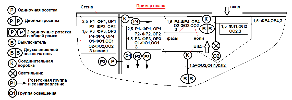

1.Раз взялись делать электрику, так уже электрик.
2.То, что рисуете для себя, тут показывать не нужно. Тут показывайте общепризнанные правила выполнения схем. В них и неопытный электрик разберется.
3.Дальше светит составление схемы кабельных трасс с маркировкой жил. Образец (вложение)

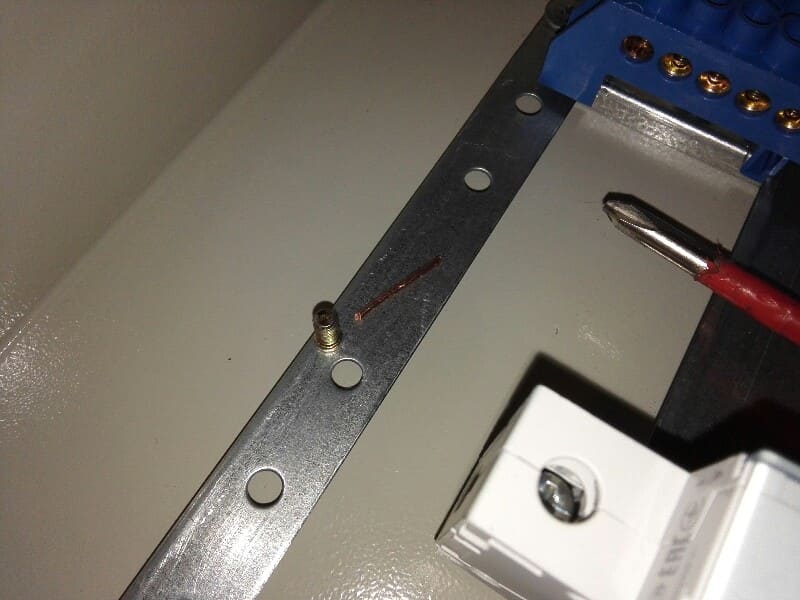

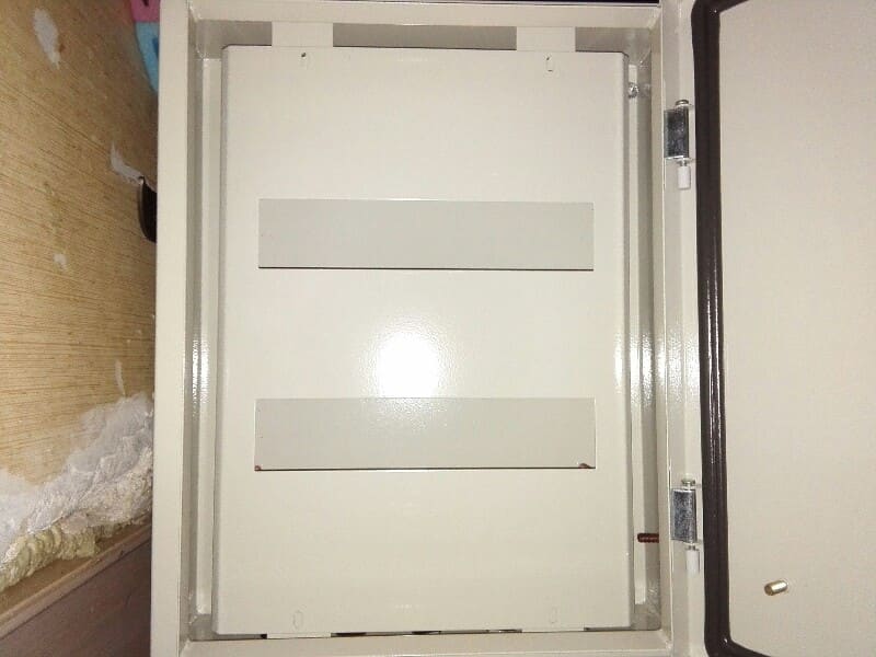

В метал.щите крепежную арматуру снял и отшлифовал все острые грани, углы напильником, наждачкой- чтобы не резалась и не передавливалась изоляция проводов. Имхо полезно постараться " для себя ".

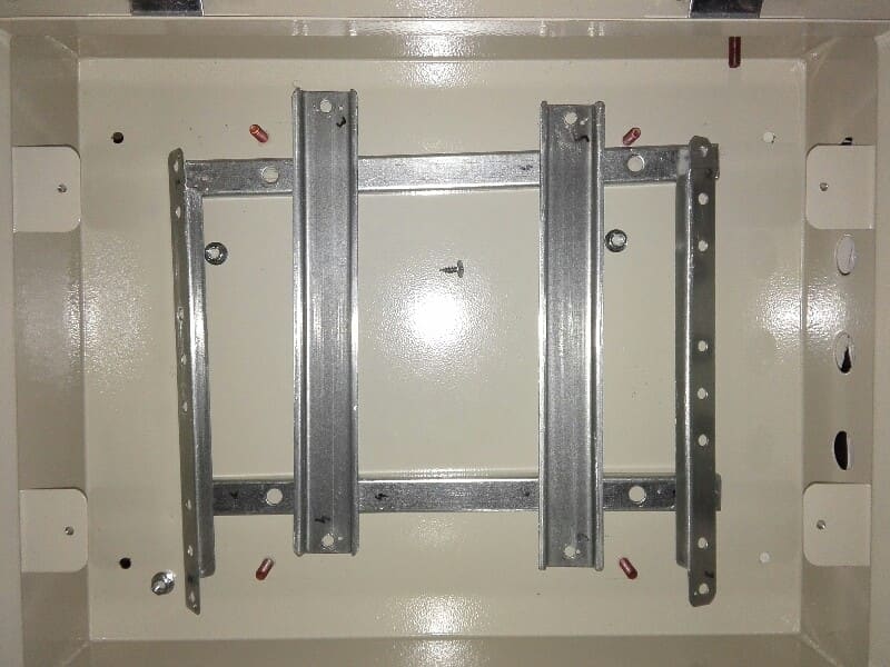

Зачем 2 продольные и 2 поперечные рейки? Что, напрямую Din-рейки к дну прикрутить нельзя, чтобы под ними оставалась щель?

elalex писал(а):Источник цитаты Зачем 2 продольные и 2 поперечные рейки? Что, напрямую Din-рейки к дну прикрутить нельзя, чтобы под ними оставалась щель?
Я сам не пойму для чего эти дополнительные рейки. Оставил на всякий случай эти рейки чтоб не потерялись , предположил что могут понадобиться для какого-нибудь крепления о котором пока не знаю, ведь не зря поставили.
Правила сборки электрощитка
Сообщение Константин » 05 сен 2017, 19:35
A.Li писал(а):Источник цитаты Я сам не пойму для чего эти дополнительные рейки.
Для проводов!
Сообщение Константин » 05 сен 2017, 20:10
A.Li писал(а):Источник цитаты предположил что могут понадобиться для какого-нибудь крепления о котором пока не знаю, ведь не зря поставили.
Вертикальные профильные рейки служат для обеспечения промежуточного пространства для пропуска проводников к аппаратам. А не для крепления проводов. Также к ним прикручиваются дополнительные аксессуары крепления. В виде угловых изоляторов для шин. Изолятор стойки для крепления лицевых защитных панель и т.д.

Оно, конечно, лишнее пространство за Din-рейками не помешает, но сколько они берут за каждую рейку?
Я последний раз, давненько, покупал весь щиток на 24 модуля за $4.

elalex писал(а):Источник цитаты Оно, конечно, лишнее пространство за Din-рейками не помешает, но сколько они берут за каждую рейку?
Как понял, для экономии есть смысл купить пустой щит без реек и отдельно дин-рейку и прикрутить ( если не нужны крепежи для изоляторов как описал Костя выше). А эта штука и не нужна, имхо она для красоты :
Сообщение elalex » 06 сен 2017, 16:41
Щиты для модульной аппаратуры без Din-реек - в продаже не встречал. Встречал какие-то плоские - наверно, для какой-то сигнализации.

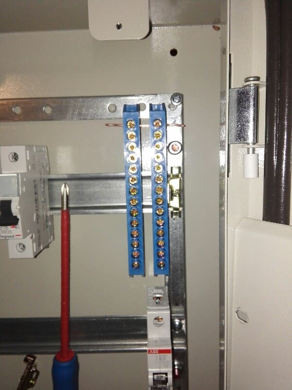

Читал про кросс-модули но не помню могут ли они заменить две совмещенные нолевые шины (одной не хватает) ? Знаю что не дешевые.

Винты шины не острые и мнут жилу немножко, нережут.
Какая разница сколько оно стоит. Главное надежность,практичность и удобство.И перфекционизм в этом соответственно желателен. Я бы сказал обязателен.
Я заканчиваю электромонтаж на не большом производственном помещении общей площадью 1000 кв.м. Через пару недель буду собирать туда небольшой распределительный щит габаритами 650 на 800 в ШМП корпусе. И чтобы конструктивно обеспечить нужное промежуточное пространства для подвода кабелей к аппаратам я потрачу не мение 3м DIN рейки с изолятором боченок тупо для создания необходимой рамы.
И то, что производители для своей продукции подготавливают подобные рамные основания это хорошо.

A.Li писал(а):Источник цитаты Винты шины не острые и мнут жилу немножко, нережу
Они завальцованы. Там нет на кончике винта не резьбы ни острых краев так как край винта специально шлифуется для этих целей.

Сообщение A.Li » 06 сен 2017, 19:51
Константин, а как мнение о http://forum-electrikov.ru/viewtopic.php?p=36355#p36355 ?
Сообщение Константин » 06 сен 2017, 20:04
A.Li писал(а):Источник цитаты Константин, а как мнение о
Ничего там не пережато. Все нормально.

Сообщение A.Li » 06 сен 2017, 20:34
Я о фото где две нулевые шины соединил жилой в одну . Кросс модуль является заменителем этих двух совмещенных шин когда нужно подключить большое количество проводов ( т.к. одной шины мало ) ?
