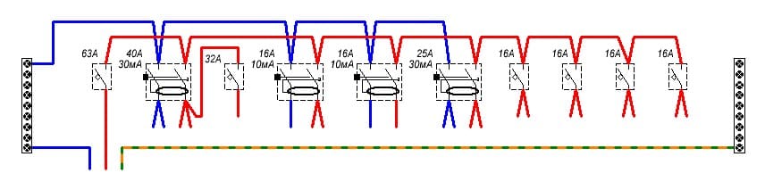

Кактус писал(а):Источник цитаты ... не верно нарисовал схему - видно что к ВДТ(АВДТ???) 40А подключено 3-и проводника, один из которых уходит на АВ 32А
:pardon:

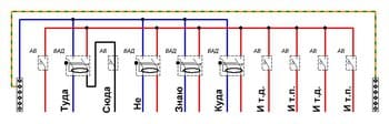

Докинул пару фоток в первоначальный пост. Выяснил че куда идеть. Буду рисовать :wink:

TOPMO3,енто ты в sPlane рисовал?
Не ищи причину, ищи средство.
Шкафы и щиты внутри помещений
Сообщение TOPMO3 » 17 ноя 2016, 09:45
ант@нио писал(а):Источник цитаты TOPMO3,енто ты в sPlane рисовал?
Конечно ... в паинте, как елах, не умею. :pardon:

TOPMO3 писал(а):Источник цитаты в паинте
Вчера тоже мучался,ни фига не вышло :blush:
Вообщем расписал все под своим постом с фотками.

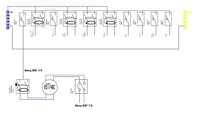

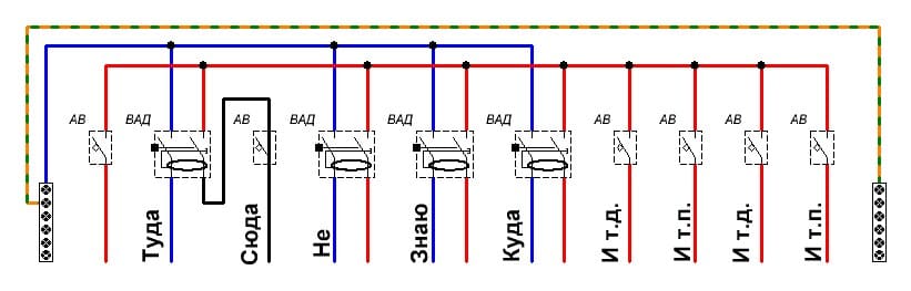

Сообщение ант@нио » 18 ноя 2016, 19:29
Нынысь :cool:

Сообщение ант@нио » 18 ноя 2016, 19:30
Вот беда,не увеличивается :help:
Сообщение TOPMO3 » 19 ноя 2016, 09:28
ант@нио писал(а):Источник цитаты Вот беда,не увеличивается :help:
Мелко пишешь ... мне кааажется. :biggrin:
