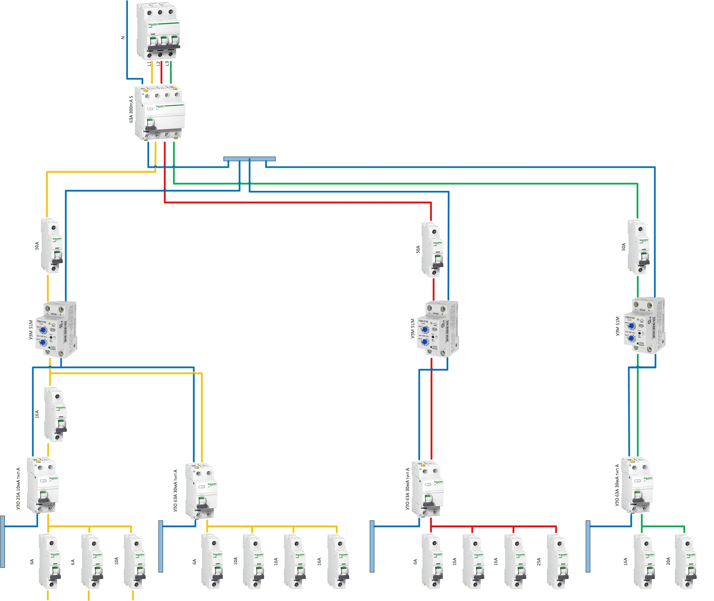

Вот
Сборка трехфазного квартирного щита для квартиры-студии
Сообщение mastervictor » 08 фев 2016, 19:54
Jokk писал(а):Источник цитаты Вот
Все красиво!А где РЕ?
К автоматам не подключается, потому и не нарисовал. Но оно есть :ok:

Jokk, Добрый день. Вы не указали номинал вводного АВ 3Р или это ВН? Точно нужно знать какого сечения у Вас кабель от стояка и далее. Если это допустим 5*6, то при ваших АВ в 63А (на вводе) и 50А далее - фактически Вы можете перегрузить кабель и нагрев его это пол беды, а вот если загорится......Поэтому на 3-х фазном вводе при жиле 6мм2 ставят АВ на 25А (т.е. прибл. 5,5кВт на фазу) и никак это не зависит от того сколько Вам чего выделили - Может Вам и 50кВт выделят, но при кабеле 5*6мм2 увы больше 27кВт при питании 220*3 Вы забрать не сможете - погорят кабеля. Я бы вернулся к предыдущей схеме viewtopic.php?p=8301#p8301 и прорабатывал бы её с нижеуказанными рац. предложениями. Но первоначально нужно точно знать какой кабель кинут от стояка.

Кактус писал(а):Источник цитаты Jokk, Добрый день. Вы не указали номинал вводного АВ 3Р или это ВН? Точно нужно знать какого сечения у Вас кабель от стояка и далее. Если это допустим 5*6, то при ваших АВ в 63А (на вводе) и 50А далее - фактически Вы можете перегрузить кабель и нагрев его это пол беды, а вот если загорится......Поэтому на 3-х фазном вводе при жиле 6мм2 ставят АВ на 25А (т.е. прибл. 5,5кВт на фазу) и никак это не зависит от того сколько Вам чего выделили - Может Вам и 50кВт выделят, но при кабеле 5*6мм2 увы больше 27кВт при питании 220*3 Вы забрать не сможете - погорят кабеля. Я бы вернулся к предыдущей схеме viewtopic.php?p=8301#p8301 и прорабатывал бы её с нижеуказанными рац. предложениями. Но первоначально нужно точно знать какой кабель кинут от стояка.
Добрый вечер (у меня)
Ввод АВ 50А 3р. (сознательно дабы защитить УЗО)
В квартиру заходит 10кв. В щит на площадке "соседи" говорили заходит 16кв. Уточнить пока не получается, но 10кв в квартиру точно.

Jokk, Ок. Не на чём не настаиваю, но замените (для некой селективности) 1Р АВ50А - 3шт. на АВ40А, т.е. что бы при высокой нагрузке первым срабатывал тепловой расцепитель именно низлежащего АВ, а не вводной, который отрубит Вам всю квартиру. Вы сделали дубль получается, а процент погрешности есть у всех приборов, поэтому при равных номиналах АВ могут срабатывать при разных условиях (включая температуру окружающей их среды, кол-во защитных устройств (АВ и т.п. стоящих рядом) и прочих факторов). Как я уже говорил, от всего не застрахуешься и всего не учтешь, но даже 10мм2 держут номинально 55А, а вот АВ в 50А способен пропускать через себя ток равный 50*1,45=72,5А - это не страшилка, а данные. Не думаю, что Вы нагрузите так сеть, но и Вам и мне будет спаться спокойнее при нормальной реализации проекта. И по поводу ЩК зашло в него 10мм2 то и до защитных АВ по фазам д.б. 10мм2.

Кактус, По риску отключения вводного поздно сообразил. Автоматы заказаны, месяц идти будут - знакомый предупредил, что на днях повышение цен будет. Если отключится, в чём я сомневаюсь, т.к. такой нагрузки не будет, поменяю на 63А.
Кактус писал(а):Источник цитаты по поводу ЩК зашло в него 10мм2 то и до защитных АВ по фазам д.б. 10мм2
Согласен. Присматриваю инструмент для НШВИ в щит и опресовочник для Гильз в распаячные коробки.

Jokk писал(а):Источник цитаты Если отключится, в чём я сомневаюсь, т.к. такой нагрузки не будет, поменяю на 63А.
Ну дай та бог, но если отключится, то не делайте глупость с заменой вводного на 63А, а меняйте то, что я указал, т.к. в случае установки 63А на вводе ваш кабель будет греться и в конечном итоге сгорит.
Думал об этом. Если АВ 50А отключится (очень сильно сомневаюсь), то разгружу линию, перекинув на менее загруженную 1-2 потребителя.
Это будет эффективней.
