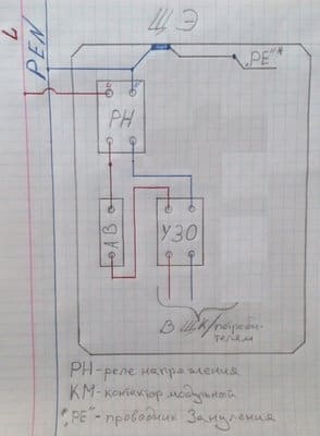

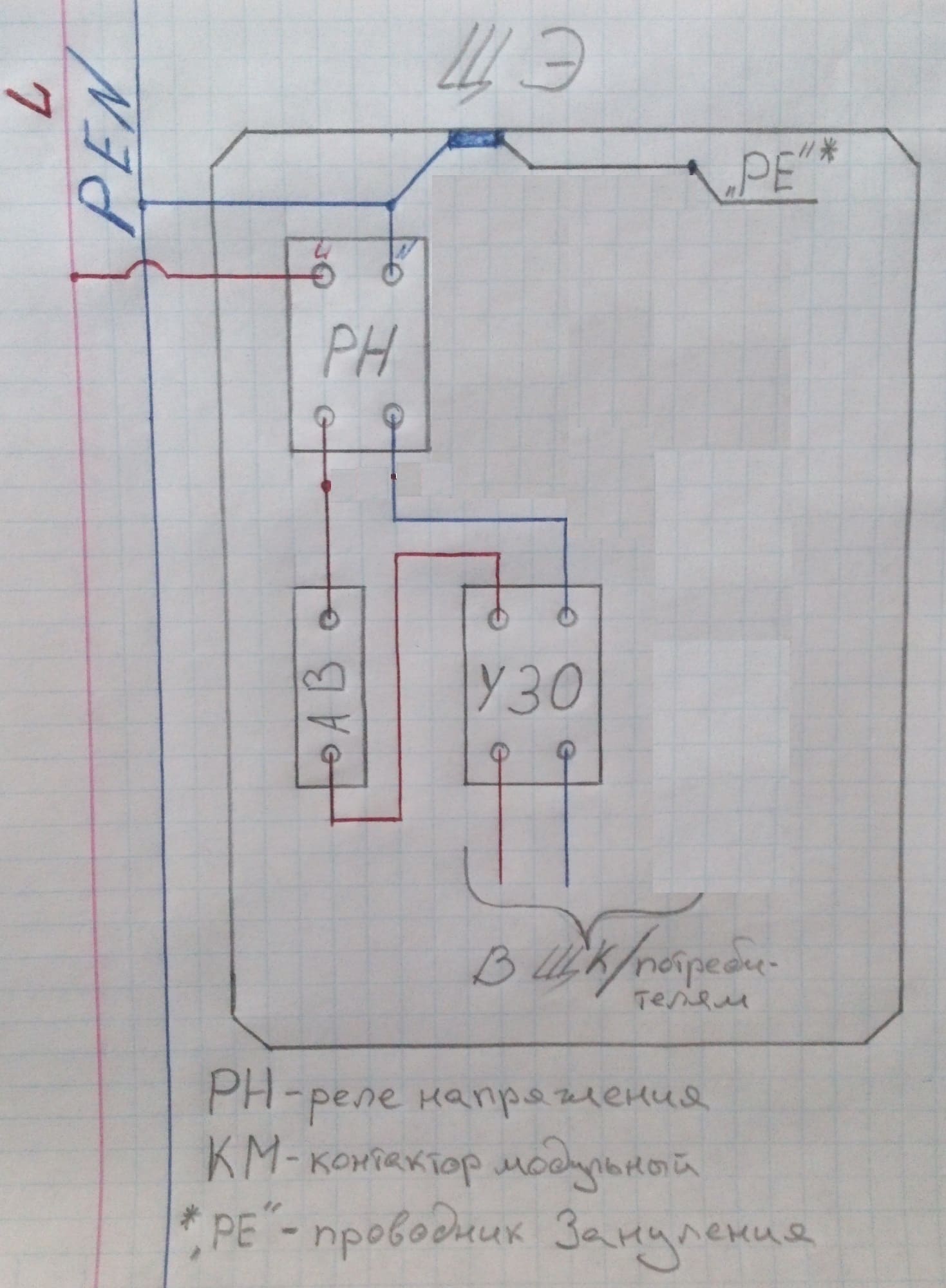

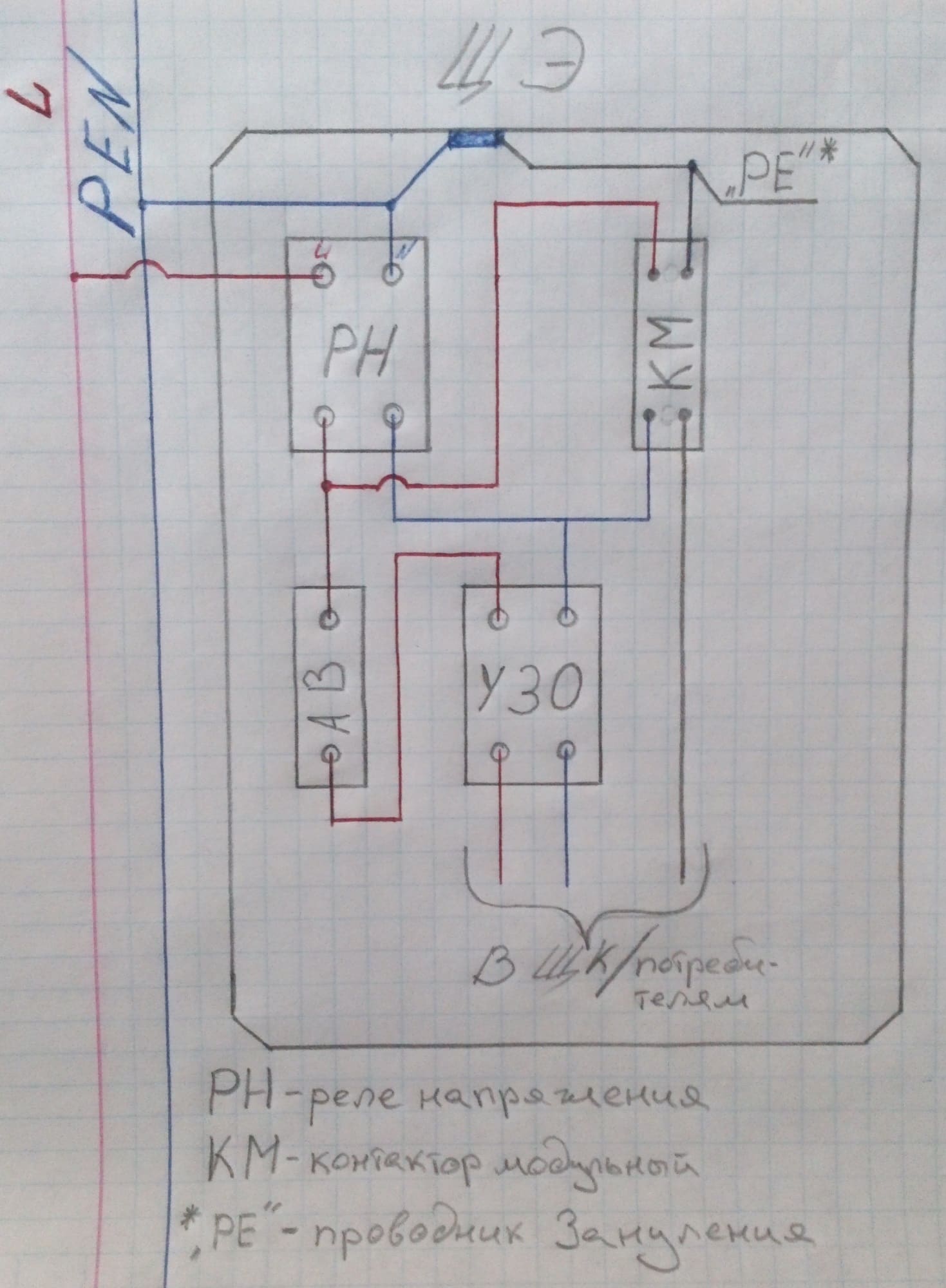

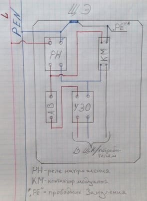

Леопольд, A.Li, Константин, mastervictor, ПАВ, tupos и всем остальным кому интересно. В продолжение темы ещё раз решил попробовать "пропихнуть" свою идею для корректной работы УЗО в системе и защиты от обрыва PEN в стояке. Предлагаю очередную зарисовку (исключил конечно там счётчик, вводной АВ и пр., что бы не "захламлять" саму идею). Забыл указать, что КМ, естественно 1Н.О.. И даже по ПУЭ вроде как прокатывает, т.к. я не рву "защитный" проводник, а все го лишь "зануление", а при установке УЗО д.б. выполнено заземление/зануление. В общем ваши мысли. По моим "рассуждениям": "и волки сыты и овцы целы".

Кактус писал(а):Источник цитаты В общем ваши мысли.
Рад бы да не знаю :blush: как работает КМ и РН - мож растолкуете словами несведущему :blush:

Кактус, неправильно нарисовал схему на контакторе. Выглядит схематично как перемычка между РН и КМ. По ней получается КМ не чем не управляет. Ну да ладно. Задумано правильно по описанию. Добавить мне нечего. Молодец. Только схему поправь с КМ. Либо для примера убери его вовсе.

Константин писал(а):Источник цитаты Неправильно нарисовал схему на контакторе. Выглядит схематично как перемычка между РН и КМ. По ней получается КМ не чем не управляет.
Почему? От РН отходят "управляющие L и N, а сам КМ рвет "РЕ"*. (я просто тот ещё пикассо :biggrin: ).

A.Li, РН (реле напряжения) срабатывает при понижение/превышении допустимых значений (установленных Вами, всё есть на сайтах производителей)напряжения в цепи, а так же при обрыве нейтрали, т.е. он отключается, а вот КМ работает просто до опупения просто: при наличие на управляющих контактах напряжения он замыкает (в нашем случае) силовые контакты, при отсутствие размыкает. Тем самым при обрыве ноля (стояк) сработает РН которое в свою очередь отключит КМ и он разомкнет наш "проводник ЗАНУЛЕНИЯ" тем самым исключив появление опасного потенциала на корпусах "зануленных" потребителей. А в части УЗО, если будет утечка, то т.к. у нас есть "зануление" то оно сработает без НАШЕГО (живого существа) участия.

Кактус писал(а):Источник цитаты а сам КМ рвет "РЕ"*. (я просто тот ещё пикассо ).
Все понял теперь. Нет увы, это то все работоспособно но по ПУЭ рвать защитные проводники нельзя. Так, что "болт" Тогда без него, вот так.

Константин, да это "стандарт" получается (т.е. мы просто не подключаем 3-й проводник, не делаем "зануление"), но в данном случае наше УЗО будет работать только при нашем "участии". Константин вот наше любимое ПУЭ: 1.7.80. Не допускается применять УЗО, реагирующие на дифференциальный ток, в четырехпроводных трехфазных цепях (система TN-C). В случае необходимости применения УЗО для защиты отдельных электроприемников, получающих питание от системы TN-C, защитный РЕ-проводник электроприемника должен быть подключен к PEN-проводнику цепи, питающей электроприемник, до защитно-коммутационного аппарата.
Я не то, что бы склонен критиковать ПУЭ, но есть ведь и здравый смысл.
Константин писал(а):Источник цитаты все работоспособно но по ПУЭ рвать защитные проводники нельзя
КМ Я НЕ РВУ PE!!!, я рву "зануление", что не запрещено вроде.

Кактус писал(а):Источник цитаты я рву "зануление", что не запрещено вроде.
Требование главы ПУЭ пункта 543.3 ГОСТ Р 50571.5.54-2011 к защитным проводникам. Именно защитные проводники не должны иметь непрерывность электрической цепи.Не дает это делать. Зануления именуемое РEN Проводник является защитным по этому рвать по этим же НПД его запрещено.
При таком раскладе я вообще его не рекомендую использовать.(Вот это как раз и не запрещено делать). Подмечу еще раз:Ваша схема работоспособна,вот только по документам не проходит :nea:
