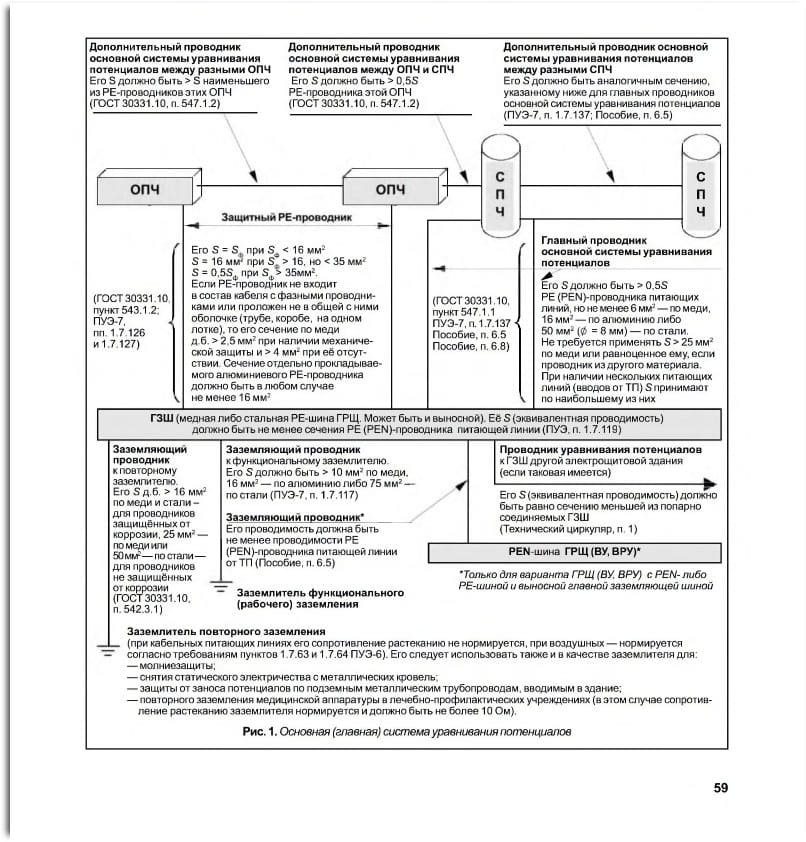

Сообщение Восток » 06 сен 2017, 16:00
Вот сечение проводников для основной системы потенциалов
