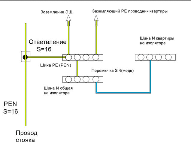

Восток писал(а):Источник цитаты 2. Установить шину РЕN.
шину РЕ
Восток писал(а):Источник цитаты 4. Определить сечение провода стояка он должен быть не менее 16 по Al или 10 по меди.
4 по алюму :sad:
Восток писал(а):Источник цитаты 1. Привести в надлежащий вид монтажную схему ЭЩ.
Восток писал(а):Источник цитаты 5. Если провод стояка менее указанного выше, то нулевой провод садить на нулевую колодку, а в ЖЭК подать заявку на заземление ЭЩ, которое они должны выполнить отдельным проводником или заземлить все ЭЩ катанкой 8.
если ЭЩ заземлят то от корпуса ЭЩ - шина РЕ на которую все жилы РЕ, шина N на изоляторах в ЭЩ чтобы не было э/связи между N и РЕ. Т.е. тогда получается ТТ ?
И Вы сказали - должны выполнить- это закон такой по обязательному заземлению ЭЩ или на усмотрение электриков ?

A.Li писал(а):Источник цитаты 4 по алюму
Там не может быть сечение стояка 4 как минимум там должна быть 6 это если дом 4 этажка и 60 -70 года постройки. Если конечно у вас запитка щитка выполнена ответвлением 4. Тогда сечение 4 это ответвление а не стояк. В этом случаи нужно поменять ответвление с PEN ( если PEN стояка соответствует) с 4 на 16 и посадить на шину РЕ ( PEN) щитка.
A.Li писал(а):Источник цитаты если ЭЩ заземлят то от корпуса ЭЩ - шина РЕ на которую все жилы РЕ, шина N на изоляторах в ЭЩ чтобы не было э/связи между N и РЕ. Т.е. тогда получается ТТ ?

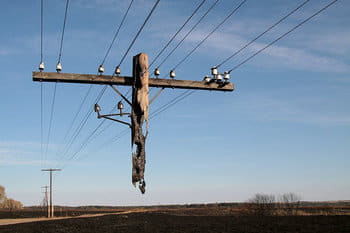

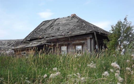

Не верно!
Среднестатестический дом в деревне.
Вот наши вводные АВ.
Потому что у нас вот такие линии.
Схема электропроводки в трехкомнатной квартире

mastervictor писал(а):Источник цитаты Не верно!
Для шутки пойдет. Нашел же гдето фотки. Если серьезно как сама электрика... то такому дому уж лучше не иметь электричества..целее будет
Сообщение mastervictor » 18 дек 2016, 12:41
А еще у нас по улицам медведи ходят,и круглый год зима!-так думает каждый американец!

ПАВ писал(а):Источник цитаты До сих пор телефон на воздушке??? Фигассе! Это где такое?
Вот же связист то!Не сказал бы,ни кто бы и носом не повел!
Я про общее состояние сети!
Сообщение Леопольд » 18 дек 2016, 12:51
ПАВ! Вы слаботочник! Вы не знаете новых технологий! Здесь передача ЭЭ через телефонные сети.
Нижняя часть снимка показывает результат работы с несоответствующими когтями, о чем писал МВ!
