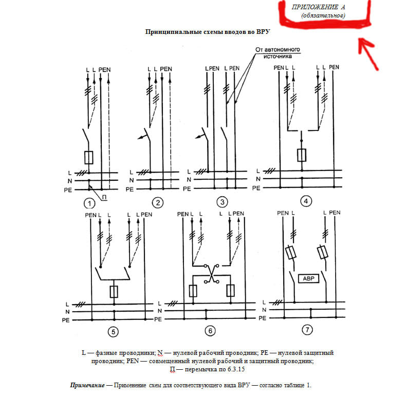

Восток
Сообщения: 850
Репутация: 429
Подключение УЗО в TN-C
Сообщение Восток » 13 мар 2016, 22:09
Не нужно ни компромиссов, не нужно схем. Все бонально просто и не затратно.
Взять провод сечением 10 и кинуть его по всему стояку. Нули снять с корпуса и посадить на изолированную шину. А корпус заземлить от проведенного РЕ проводника.
Таким образом ределение РЕN выполнить на ВРУ.
ГОСТ Р 51732-2001
