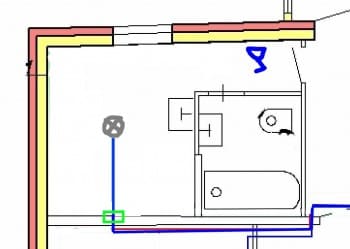

Вот то что есть сейчас. Синий - мой вариант. Зеленый - старая проводка, которая лежит сейчас.

- Общая схема
Там где на рисунке зеленый квадрат - это монтажная коробка. Исходя из габаритов коробка выбрана внешняя, с резиновыми заглушками, ИП44.
В месте её монтажа снял штукатурку до дерева. Коробка вошла почти полностью, торчит только крышка. В дне коробки проделал отверстие - туда входит металлическая трубка из соседней комнаты, по трубке идет кабель. Саморезами прихватил коробку к дереву. В коробке размещается радио-реле. Вот такое

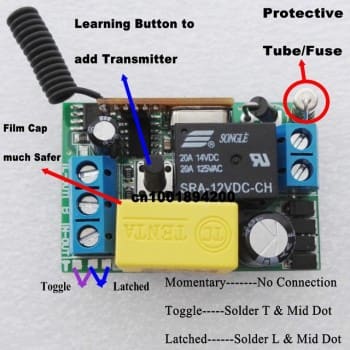

- Реле
Из реле кабель идет по потолку к светильнику в кабель-канале 12*12.
Выключатель размещен на входе на кухню на стене. Питается от 12В батарейки.
Пара вопросов.
1. Можно ли таки образом крепить коробку? Прямо дном на дерево. Либо надо подкинуть штукатурки под неё? Либо кусочек листового металла?
2. Меня несколько смущает надежность контактных зажимов реле, в том числе с учетом жесткости кабеля 2х1,5. Может стоит другим кабелем сделать прокладку К реле и ОТ него? Что посоветуете?

4.Предохранитель в радиореле более 1-2А ни к чему. Более того, лучше бы иметь отдельный предохранитель 0,1А для схемы управления.

1.Нет. На картинке всё что идет от щита до коробки - уложено в штробу в стене. И будет заштукатурено. Лишь участок от коробки до светильника идет тонким кабель каналом. От щита и вплоть до светильника все сделал кабелем 2х1,5 ввг.
2.Ну в моих условиях проще. Обратите внимание на картинку чуть выше, где я нарисовал
зелёным линию которая существует (щас я её отрубил полностью). Т.е. что бы проложить новый кабель к физическому выключателю - придется делать штробу по периметру всей кухни, а как я уже говорил - там ремонт.
Поэтому выбор и пал на радиореле. Которое обошлось к слову всего в 10 долларов. В комплекте 2 реле (свет в ванной, что на картинке, устроен так же, и там тоже ремонт, всё в плитке) и 1 выключатель на 2 клавиши (кстати, хоть он и на 2 клавиши, но по факту на его плате 3 кнопки, т.е. он по сути 3 клавишный).

Если я на контакты реле накину куски многожилки и вагом их соединю с приходящим (от щита) и уходящим (к люстре) кабелем ВВГ 2х1,5, это костыли?
Меня напрягает наличие напряжения жил кабеля в коробке и довольно хлипких клемм реле. Как бы они не перехлестнулись. В коробке оставляю запас кабеля, и он прилично "ведёт" за собой плату реле.
