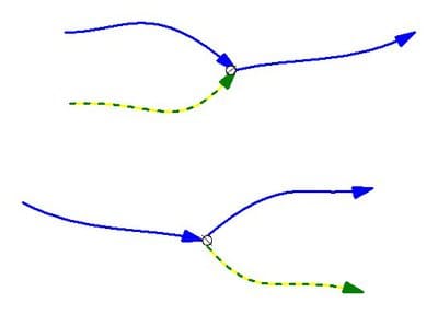

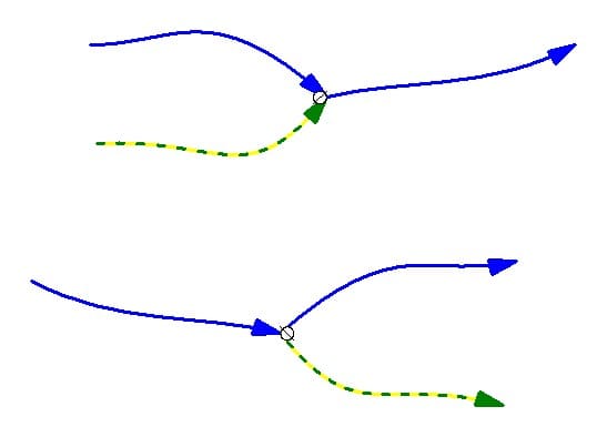

Сообщение Константин » 23 апр 2016, 16:09
TOPMO3 писал(а):Источник цитаты По подчеркнутому утверждению - пункты ПУЭ
Разрешено.
Запрещено.ПУЭ, п.1.7.135

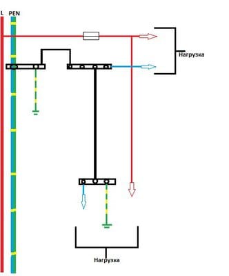

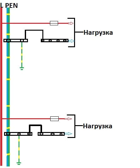

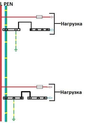

з.ы. з.ы. ... вопрос, лично к Леопольд, что Вы поняли в этих рисунках? ... viewtopic.php?p=14776#p14776

По последнему "неправильному рисунку" на мой взгляд неправильно включена вторая фаза (через первую, один автомат получился общим). Но автор рисунка закопал собаку в другом месте (это мне внутр голос подсказывает. Он , как Elalex, редко объясняет до конца).
Замечания при приеме в эксплуатацию вводного распределительного устройства
Сообщение Леопольд » 26 апр 2016, 10:08
Кажется дошло - PEN разделен дважды.

Леопольд писал(а):Источник цитаты PEN разделен дважды.
А может соединен РЕ и Н?
mastervictor,
... Угадайте где разделение, а где соединение ... и потом покажите, точку, на том рисунке, где происходит "соединение". Надеюсь законы Ома для разветленных цепей знаете ... если нет ... промолчу, не охота обзываться. :pardon:

Начнем с разбирательства "херни" ... начнем с Рис. №1.
коментарий к нему - "Разрешено.". Я согласен и с рисунком и коментом ... но уверен, что и автор и я глядя на этот рисунок видим разное.
Ну не вижу в рисунке отношения к названию темы (новому). Расшифруйте (расскажите), плиз ... обещаю написать свое, что я вижу в этом рисунке, и даже подтвержу, свое понимание, пунктом ПУЭ.

Так как, мне кажется, что возможно Вы нарисовали, не то, что хотели сказать ... задам вопрос по другому ...
? Какой пункт ПУЭ, иллюстрирует Рис.1 ?

Сообщение Константин » 27 апр 2016, 17:06
TOPMO3 писал(а):Источник цитаты Так как, мне кажется, что возможно Вы нарисовали, не то, что хотели сказать ... задам вопрос по другому ...
Да нет. Ничего Другова я не хотел говорить. Эти два рисунка(рис1,рис2) элестрируют ПУЭ, п.1.7.135
