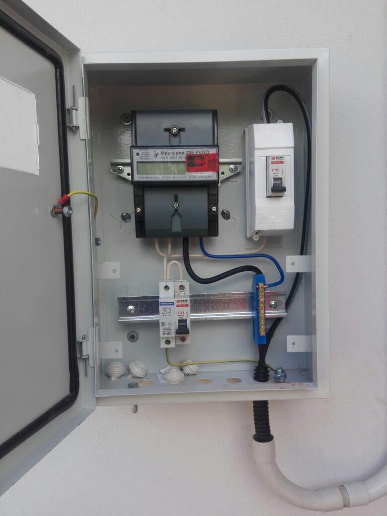

Сообщение Константин » 10 июл 2017, 18:55

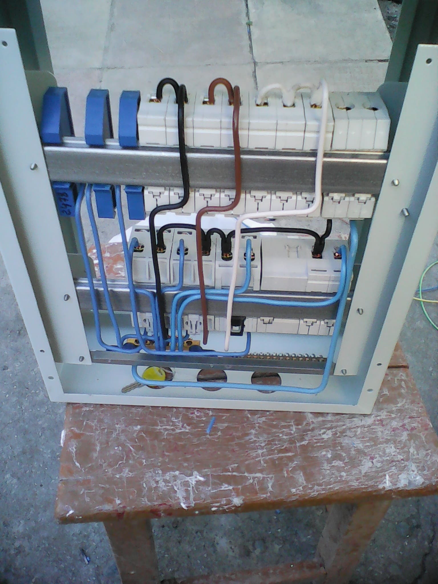

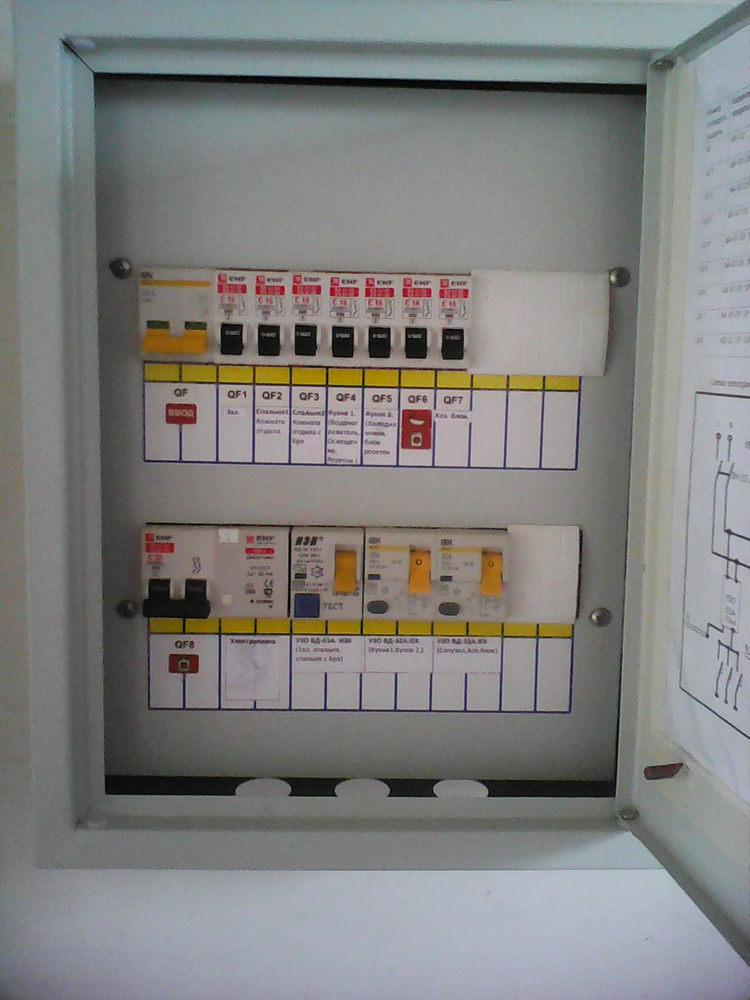

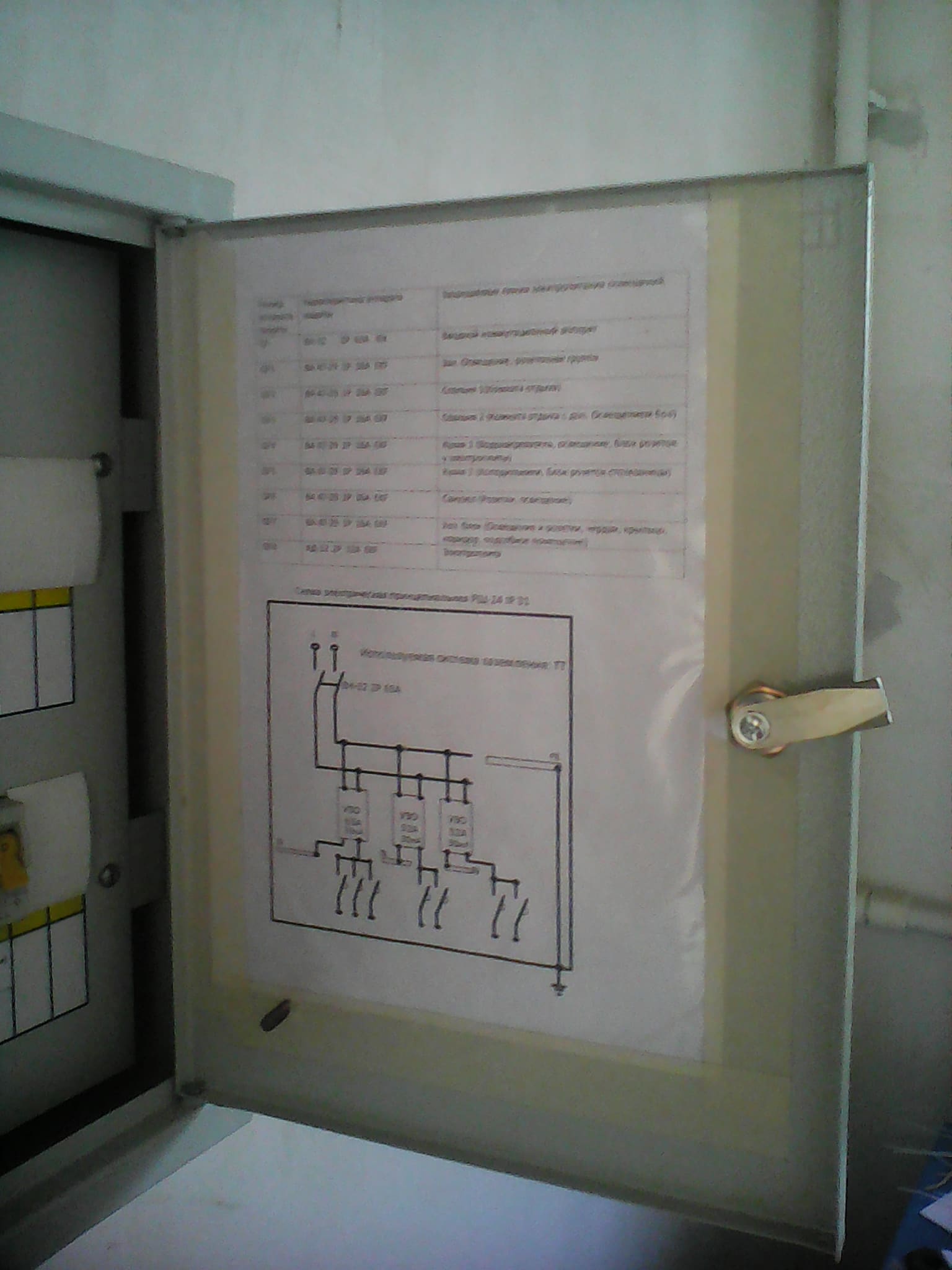

Собрал РЩ считай на коленках прям на объекте из того, что было.Система заземления ТТ.
На этапе подключения. Кабельные линии электропитания промаркировал(повешены бирки).
Завтра сделаю Трек лист и расклею на панели номера аппаратов и знаки.
PS."Завтра" :biggrin:

Сообщение mastervictor » 10 июл 2017, 20:07
Наши сети собирают,как доп услугу!
(стыдно мне!)

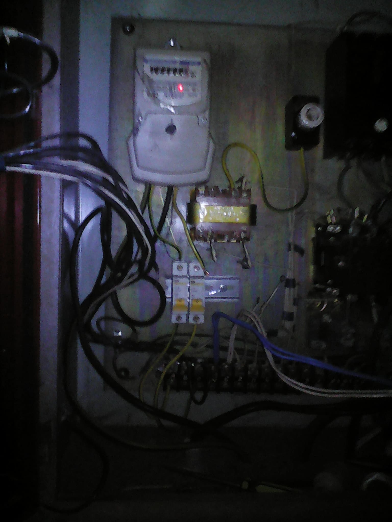

Ваши ОПС поставили. Гляди на художества наших городских.
2тыс за это взяли. Скрутили старый счетчик со старого дома и прикрепили в корпус какого то пульта управления в гараже. И 2 автомата iek на L и N поставили. А ты говоришь стыдно. Если тебе стыдно то мне я скажу становиться жутко.

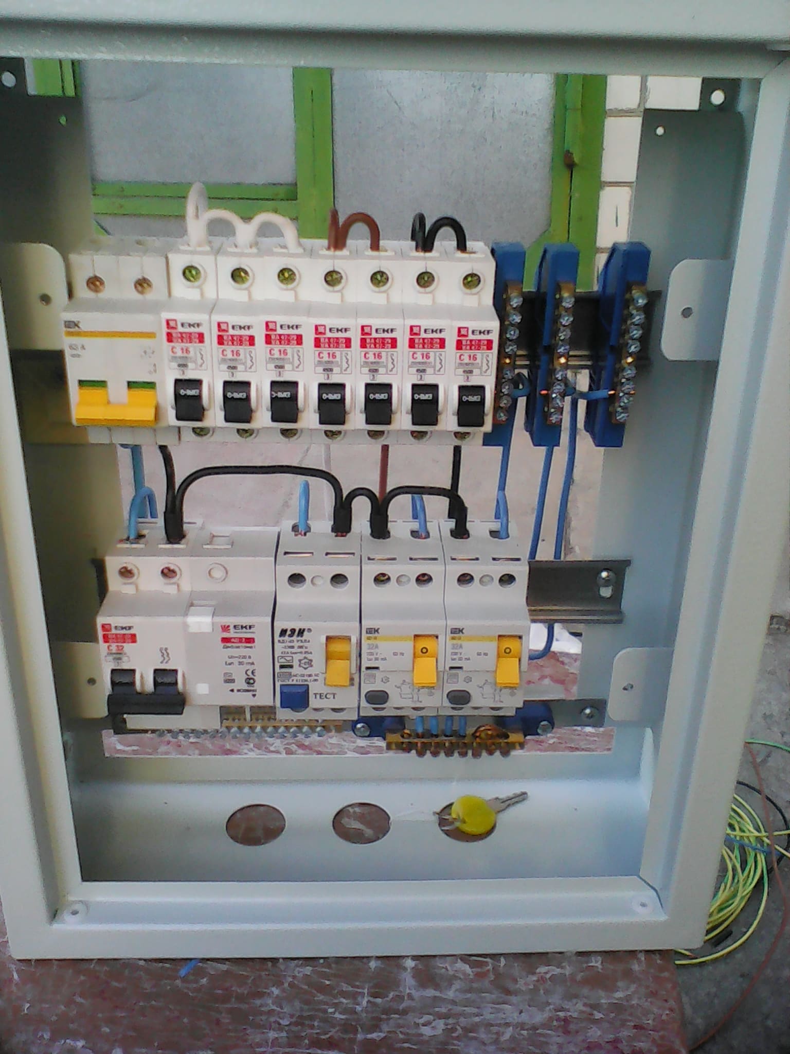

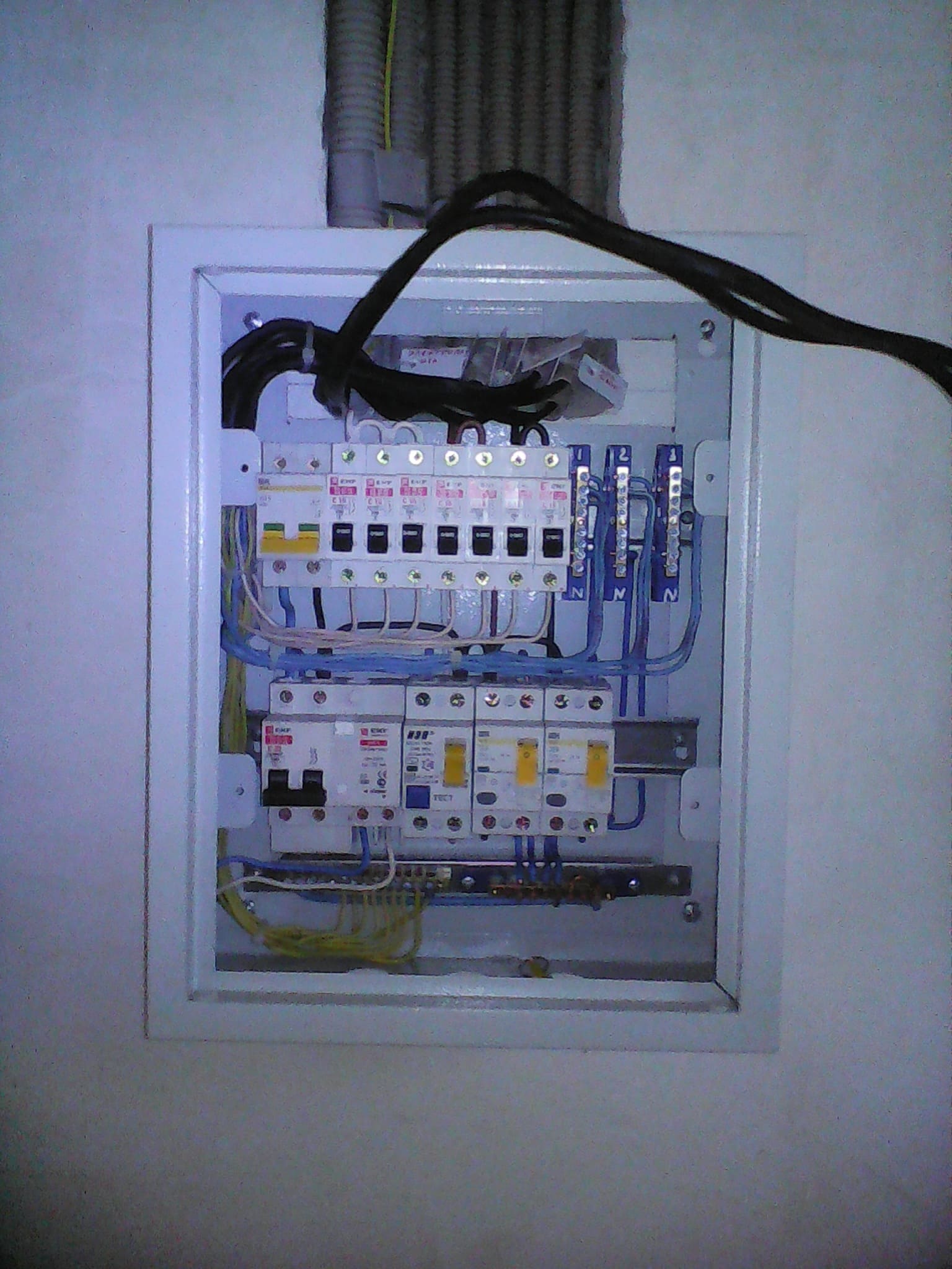

Сообщение mastervictor » 05 окт 2017, 14:04

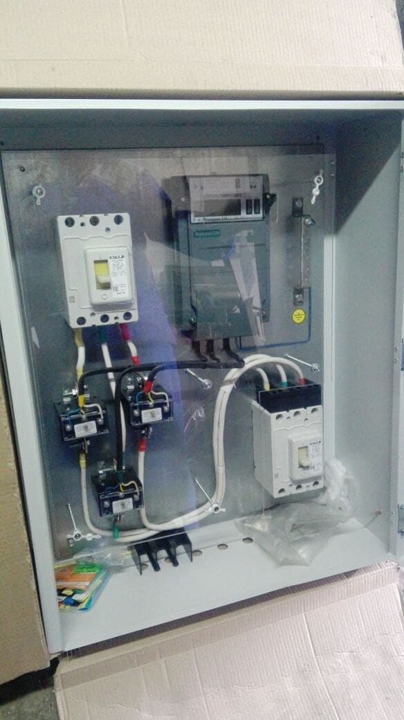

Щит учета для 79 кВт.
Шкафы и щиты внутри помещений
Сообщение Константин » 05 окт 2017, 16:15
mastervictor писал(а):Источник цитаты Щит учета для 79 кВт.
А где заземление вторички ТТ (И2)?
Сообщение mastervictor » 05 окт 2017, 19:00
Константин писал(а):Источник цитаты А где заземление вторички ТТ (И2)?
Честно говоря,я ХЗ,собрали по схеме в счетчике.
Сообщение elalex » 05 окт 2017, 19:09
Сборка щита - героический подвиг? По-моему, работа для электрика 1 разряда. Нечего гордиться.
Сообщение mastervictor » 05 окт 2017, 19:33
Где тут про героизм?Я опять что то пропустил?
Что я не видел в правилах форума,что нельзя выкладывать фото своих работ!
Я думал,что форумы для того и созданы,чтоб делится опытом!А не для того,чтоб гнуть свою политику,и тешить свое самолюбие!

elalex писал(а):Источник цитаты Сборка щита - героический подвиг? По-моему, работа для электрика 1 разряда. Нечего гордиться.
А мне очень нравится картинка - обожаю свободное место и легкий доступ к любому устройству. А что за ключик висит в правом верхнем углу?

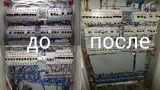

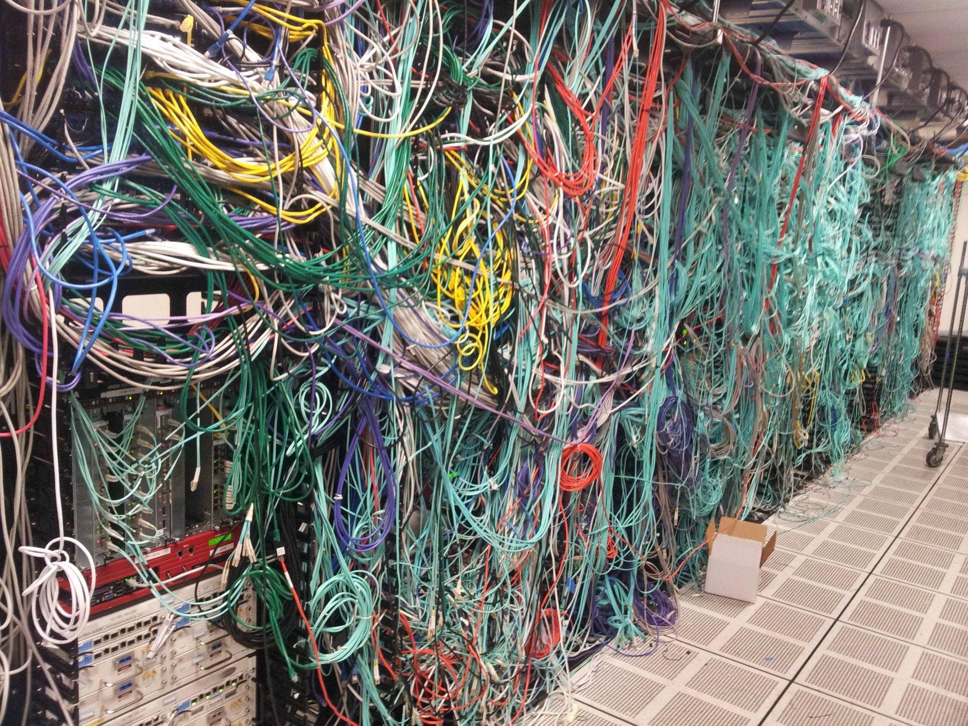

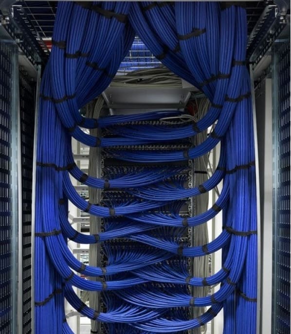

"Перворазрядник" сделает так
А адекватный, опытный сделает так
И это ли не подвиг в местных масштабах? Знаете, сколько сил уходит на укладку проводов?
Не от зависти ли вы такое пишите? Вы так не можете?
Не нужно отвечать на эти вопросы.
Выкладывание своих работ - это повод перенять опыт, подсмотреть что-то, улучшить понимание, как сделать лучше в той или иной ситуации. Человек должен совершенствоваться во всём.
