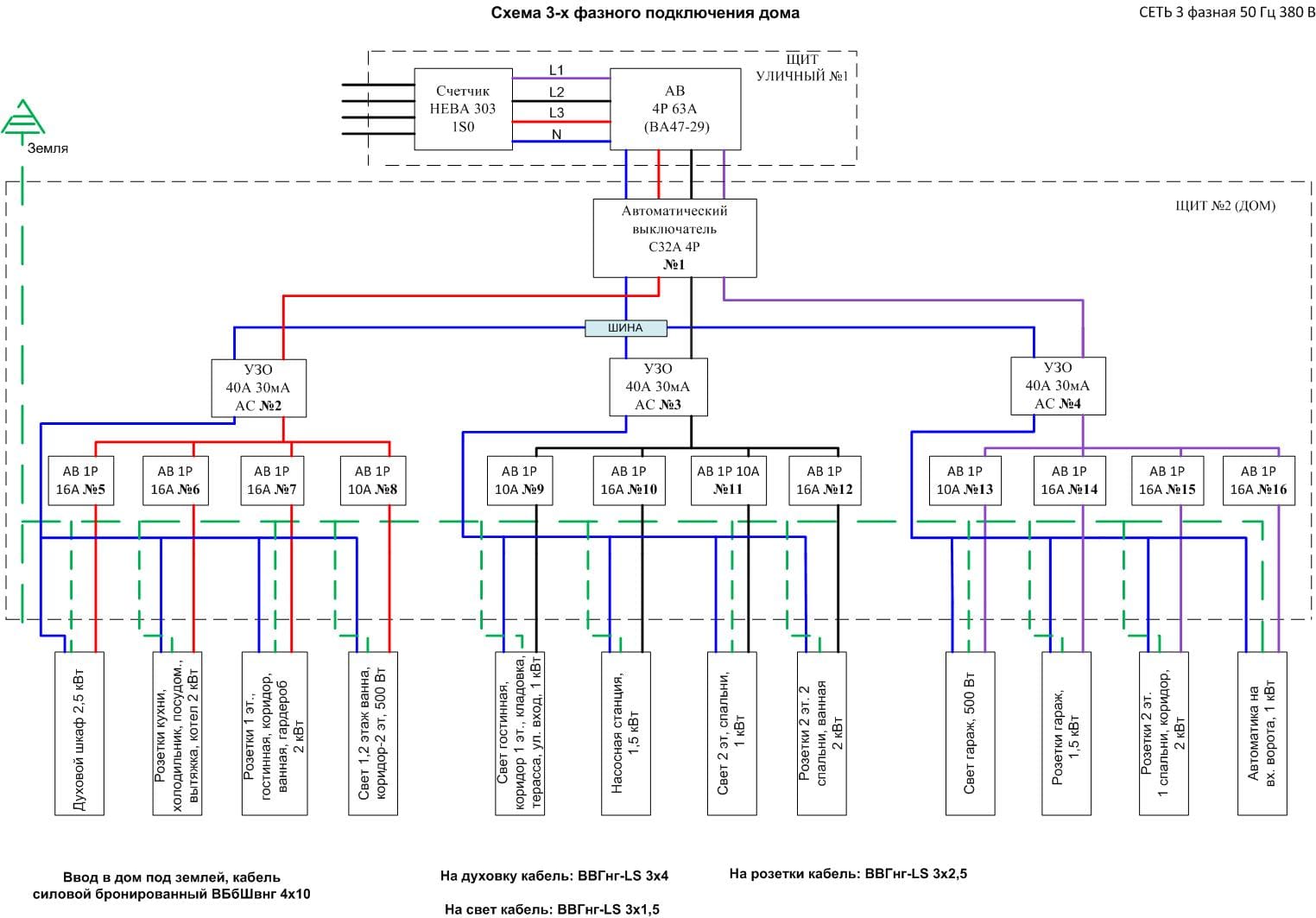

Схема энергоснабжения дома 3 фазы 15кВт
Сообщение Евгений36 » 28 фев 2016, 22:20
доработал

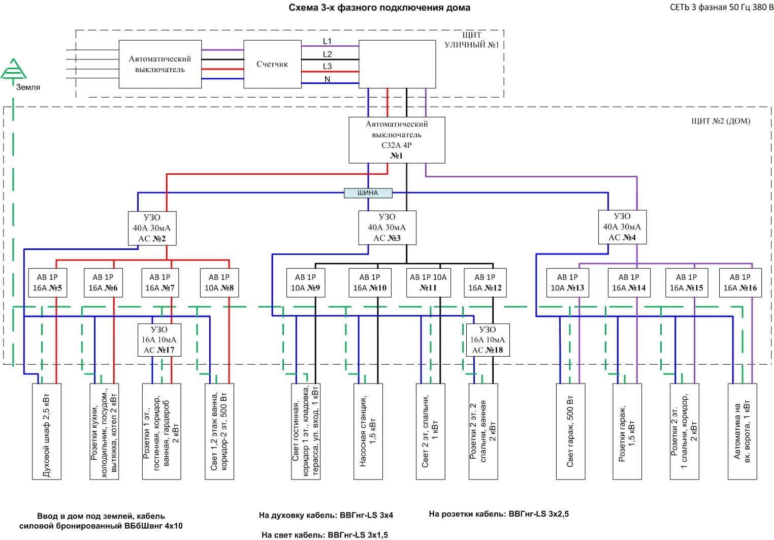

Сообщение elalex » 29 фев 2016, 04:11
Vit777, всегда выбирается место с наименьшим током КЗ - это будут входные клеммы УЗО в доме.
Сообщение elalex » 29 фев 2016, 04:52
Евгений36 писал(а):Источник цитаты доработал
Ладно, накидаю конкретных замечаний и предложений по тому, что есть.
1.Рисуйте схему в 1-линейном исполнении, чтобы было меньше линий.
2.Вводной автомат в каком состоянии - поставлен, нет? Судя по ТУ, должен быть на 25А, но нужно произвести измерения петли фаза-ноль на входных клеммах УЗО в доме, посчитать ток КЗ и выбрать защитную характеристику автомата.
3.В уличном щите предполагалось УЗО - нужно оно или нет, зависит от типа системы заземления и места установки заземляющего устройства.
4.В щите дома никакого вводного автомата.
5.В щите дома все УЗО побольше (63А), электромагнитные типа А.
6.Номиналы и защитные характеристики автоматов определятся только после прокладки кабелей и определения токов КЗ в самых дальних точках.
7.УЗО 10мА в схеме лишние.
8.На духовку 2,5кВт достаточно и ВВГ 3х2,5.
9.Кабель на розетки 2,5кв.мм. 1)Зачем? 2)Соединение розеток будет лучевое или шлейфовое?
3)Кто будет делать монтаж? 3)Монтажник знает о проблеме последовательного соединения заземлений розеток?
Сообщение Евгений36 » 29 фев 2016, 14:44
Исправил!
Вот так у нас щиты на опоре делают: съездил у соседа посмотрел, ему подвели в сентябре!
- провода заходят в Счетчик, от него на Автомат 63А и от автомата кабель в дом !
Весь кабель уже лежит и ждет своего часа!
УЗО 10mA - убрал.
Почему нужно заменить УЗО 40А на УЗО 63А 30mA тип АС ???

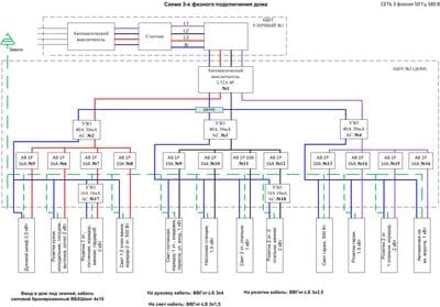

Сообщение Vit777 » 29 фев 2016, 18:42
elalex писал(а):Источник цитатывсегда выбирается место с наименьшим током КЗ - это будут входные клеммы УЗО в доме.
А по моей схеме не выскажите критику-рекомендации, так как изложили по схеме Евгений36?
Где лучше установить ЗУ, у хозблока или дома и т.д?

Схема энергоснабжения дома 3 фазы 15 кВт
Сообщение elalex » 01 мар 2016, 02:13
Vit777, Вам то же самое:
1.Посчитать вводной автомат - очень вероятно, придется установить второй после счетчика.
2.Если таки будут 3-фазные моторы в хозблоке, и в зависимости от места ЗУ - будет решение по 3-фазному УЗО после счетчика.
3.Принять решение по системе заземления.
4.К черту УЗМ - найдите дисплейные реле с защитой от внутренних КЗ и звуковой сигнализацией. Байпасы. Индикация входящих напряжений и одновременно аварийное освещение - любые лампы накаливания через диоды 1N4007 на входе реле напряжения.
5.Принять решение, где ЗУ.
6.В хозблоке нихрена не указаны сечения и мощности. Указывайте, прокладывайте и меряйте петли, выбирайте автоматы. Реле выбора фаз - решайтесь.
7.В доме - то же самое - принимайте решение про сечение на розетки, количество линий в каждую комнату, прокладывайте, меряйте , выбирайте автоматы.
8. Про 3 жилы на линии освещения вроде говорил.
9.Электрокотел или электроплиту запитать от общего УЗО на фазе. В каждой фазе - по одному своему УЗО, больше не нужно.
10.Должно быть все совершенно понятно - что, почему и как должно быть сделано. Если есть хоть малейшие сомнения, лучше переспросить, чем переделать.
11.При каждом изменении перерисовывайте схему.
