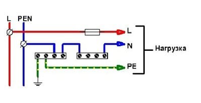

Константин писал(а):Источник цитатыЭти два рисунка(рис1,рис2) иллюстрируют ПУЭ, п.1.7.135
Пока не будем рассматривать рис.2.
По рис. 1 ... я согласен, что "Разрешен", так как соответствует п.1.7.132 (последнее предложение) ... к п. 1.7.135 никакого отношения не имеет, по причине ... нет разделения PEN_а.
У Вас, на рисунке, до нагрузок отправлен PEN (это допускается при использовании системы ТТ) ... отдельного РЕ не вижу.
Имеются (вроде): PEN_проводник, шинка PE, шинка N, заземляющий проводник, заземлитель ... и всё.
Защитный проводник отсутствует. :pardon:
з.ы. ... дополнительные мелкие придирки ...
если это шинки PE и N, то PEN подключен не правильно;
если это не шинки, то противоречие п.1.5.33;
на схемах проводники, имеющие функцию "N" - обозначаются синим цветом (это PEN и N) ... РЕ_проводники - желтозеленым.

TOPMO3 писал(а):Источник цитаты 1.7.135 никакого отношения не имеет, по причине ... нет разделения PEN_а.
Правда? Нет? а Что же тогда тут изображено?Не как ли схема не противоречившая этому пункту
TOPMO3 писал(а):Источник цитаты У Вас, на рисунке, до нагрузок отправлен PEN
Это магестраль.
TOPMO3 писал(а):Источник цитаты Защитный проводник отсутствует.
ГЗШ-Она есть еще одну шину использовать не обязательно. Подробно описано здесь http://zametkielectrika.ru/razdelenie-p ... ment-41543
TOPMO3 писал(а):Источник цитаты на схемах проводники, имеющие функцию "N" - обозначаются синим цветом (это PEN и N) ... РЕ_проводники - желтозеленым.
http://zametkielectrika.ru/cvetovaya-ma ... -provodov/
PEN-ж\з голубой,N-голубой,PE-Ж\З

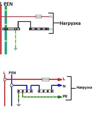

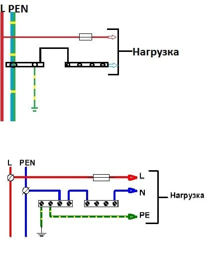

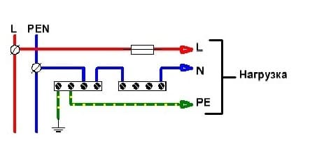

Константин писал(а):Источник цитатыПравда? Нет? а Что же тогда тут изображено?Не как ли схема не противоречившая этому пункту
Вот эта схема тоже не противоречит п.1.7.135.
... так как никакого отношения к нему не имеет.
Константин писал(а):Источник цитатыЭто магестраль.
Что за "магестраль" ... просто назвать провод ... PEN, PE или N ... можете?
Константин писал(а):Источник цитатыГЗШ-Она есть еще одну шину использовать не обязательно. Подробно описано здесь http://zametkielectrika.ru/razdelenie-p ... ment-41543
Бля ... достал! У Вас на рис.1, на нагрузку, идут ДВА провода ... если Вы ссылаетесь на п.1.7.135, то на рисунке должны присутствовать ТРИ провода!
Про какие еще шинки пишите не пойму ... вот, ниже Вашего рисунка, прикрепил рисунок, который (по моему мнению) соответствует п.1.7.135.
... что скажете?
Константин писал(а):Источник цитатыPEN-ж\з голубой,N-голубой,PE-Ж\З
Мы опять ... каждый о своем ... я о расцветке на схемах ... Вы о расцветке на оборудовании. Пусть будет по Вашему, коли у Вас, есть редактор, позволяющий рисовать многоцветные провода ... мой сПЛАН не позволяет это. :nea:

TOPMO3 писал(а):Источник цитаты Вот эта схема тоже не противоречит п.1.7.135.
Вот эта как раз и не имеет.Разделение Pen тут нет. А вот на моей есть. И вот на ней повторных объединений с ЗУ нет о чем говорится в указанном мной пункте.
TOPMO3 писал(а):Источник цитаты просто назвать провод ... PEN, PE или N ... можете?
Могу. Но для того чтобы изложить суть пункта к которому были нарисованы 2 графических изображения(схемы) не нужно подписывать обязательно все точки.
TOPMO3 писал(а):Источник цитаты Бля ... достал! У Вас на рис.1, на нагрузку, идут ДВА провода ... если Вы ссылаетесь на п.1.7.135, то на рисунке должны присутствовать ТРИ провода!
1.Она идентична моему только "цветовая маркировка" другая
2. У меня отображенная на схеме нагрузка не имеет PE. Например это навесной карболитовый патрон с лампочкой.
3. Отображение на схеме проводников L+N+Pe не как не влияет на суть пункта о запрете повторно объединять PE с ЗУ после того как это было уже выполнено. И не нуждается и не нуждалось в отображении это на схеме.
TOPMO3 писал(а):Источник цитаты позволяющий рисовать многоцветные провода ... мой сПЛАН не позволяет это.
С этого и надо было начинать. Я бы и не трогал тогда. ТЧ закрыл бы на это глаза.

Константин писал(а):Источник цитатыВот эта как раз и не имеет.Разделение Pen тут нет. А вот на моей есть. И вот на ней повторных объединений с ЗУ нет о чем говорится в указанном мной пункте.
Константин писал(а):Источник цитатыМогу. Но для того чтобы изложить суть пункта к которому были нарисованы 2 графических изображения(схемы) не нужно подписывать обязательно все точки.
Константин писал(а):Источник цитаты1.Она идентична моему только "цветовая маркировка" другая
Мде ...полный набор дибильных отговорок и утверждений ... лишь бы доказать свою состоятельность, в развертывании сути, одного, отдельно взятого пункта ПУЭ!
А еще суется в разборку схемы (изначальной). :biggrin:
По "аля_Константин" ... это нормально ... объяснять суть (графически), не дорисовывая, основные элементы и не обозначая их названия. :negative:
Кому, на хер, нужны твои схемы, которые в свою очередь являются ребусами? :fool:
... все отговорки сводятся ... "сурка видишь - нет - а он есть" :hmm:
