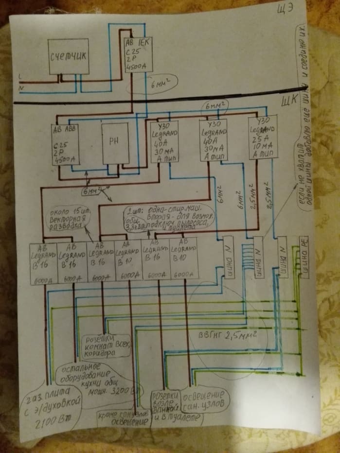

Сообщение A.Li » 22 янв 2017, 18:45

Сообщение ПАВ » 22 янв 2017, 19:35
Зачем два подряд АВ???

Схема электропроводки в трехкомнатной квартире
Сообщение A.Li » 22 янв 2017, 20:17
ПАВ писал(а):Источник цитаты Зачем два подряд АВ???
Я понимаю что так не делают, если уже есть АВ в ЩЭ то ставят в ЩК ВН на входе. Но :
1. За те же деньги какой смысл покупать ВН когда уж лучше АВ.
2. В ЩЭ АВ стоит не брендовый чтобы не украли. Поэтому для надёжности не помешает брендовый АВ в ЩК. Хуже уж точно не будет.

Сообщение ПАВ » 22 янв 2017, 20:25
Вам виднее.
Сообщение A.Li » 22 янв 2017, 21:27
ПАВ писал(а):Источник цитаты Вам виднее.
Мне не виднее, я не электрик, поэтому Ваши замечания приветствуются, только пож-та объясняйте, если не трудно, почему.

Сообщение TOPMO3 » 23 янв 2017, 10:34
A.Li писал(а):Источник цитатыЯ понимаю что так не делают...
Понимаю ... но я сделаю! :biggrin:
Вам, трех УЗО, не хватит, что ли, для отключения любой линии?
А что значит "не хватит одной шины"(с) ... Вы что, собираетесь к каждой розетке свои "фаза" и "нуль" тащить?
Вы, где нить, план квартиры не выкладывали?
Сообщение Леопольд » 23 янв 2017, 11:15
К каждому блоку розеток - свою фазу свой АВ, узо по помещениям, тв розетки лучевые - думаю это близкий к идеалу вариант (по моему некомпетентному мнению).

Сообщение ПАВ » 23 янв 2017, 11:17
А если однофазная схема?
Сообщение A.Li » 23 янв 2017, 12:12
TOPMO3 писал(а):Источник цитаты Понимаю ... но я сделаю!
благодаря elalex я уберу УЗО из ЩЭ и вход вводного кабеля лучше изолирую
TOPMO3 писал(а):Источник цитаты А что значит "не хватит одной шины"(с) ... Вы что, собираетесь к каждой розетке свои "фаза" и "нуль" тащить?
Да, к каждому четверному блоку розеток свой кабель, поэтому много кабелей зайдёт в ЩК и мест в шине потребуется много, частично загильзую жилы, если не хватит одной шины N подсоединю вторую. Для соединения шин достаточно 2.5кв ?
TOPMO3 писал(а):Источник цитаты Вы, где нить, план квартиры не выкладывали?
Нет. Уже поздно об этом думать. Частично проводка сделана.
Леопольд писал(а):Источник цитаты К каждому блоку розеток - свою фазу свой АВ, узо по помещениям, тв розетки лучевые - думаю это близкий к идеалу вариант (по моему некомпетентному мнению).
Да, но дороже.

Сообщение TOPMO3 » 23 янв 2017, 12:49
A.Li писал(а):Источник цитатыДа, к каждому четверному блоку розеток свой кабель, поэтому много кабелей зайдёт в ЩК и мест в шине потребуется много, частично загильзую жилы, если не хватит одной шины N подсоединю вторую. Для соединения шин достаточно 2.5кв ?
От куда мне знать как и что, в перспективе, будут в нагрузках на этих розетках! Имхо хватит.
У меня вот всюду, во всех комнатах, установлены тройные (треугольником) ... да еще на старой, алюминиевой проводке ... явно слабее 2,5_ной медяхи. :biggrin:
