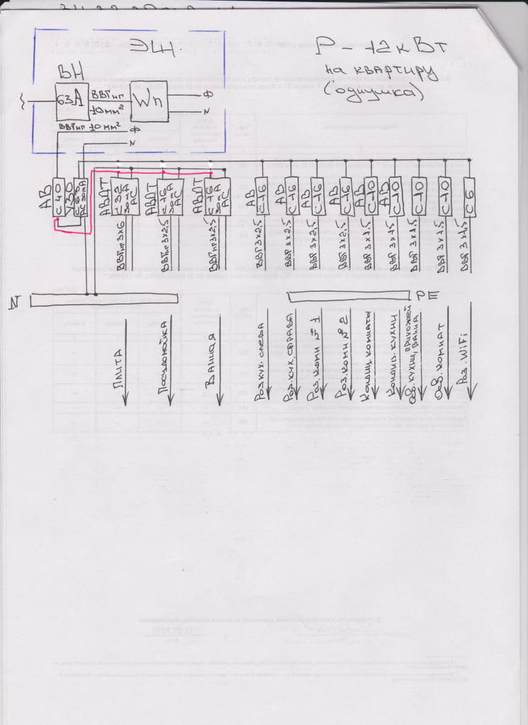

Сообщение ант@нио » 01 окт 2016, 18:10
Давайте накидывайтесь.
Не ищи причину, ищи средство.
Схема электропроводки в однокомнатной квартире
Сообщение elalex » 01 окт 2016, 18:36
ант@нио, мелковат чертежик. Может, нарисуете по-человечески, хотя бы и в Paint?
И вообще, если возвращаетесь через полгода, нужно бы описать (хотя бы в нескольких предложениях) ситуацию.
Сообщение ант@нио » 01 окт 2016, 18:40
мелковат? А что у вас не увеличивается?
Сообщение ант@нио » 01 окт 2016, 18:43
elalex писал(а):Источник цитаты через полгода
ОООО точняк :biggrin:
В краце....однушка,кап.ремонт но бюджетный! Замена электрики от стояка,скорей всего и эл.счетчик! Клиент про УЗИПы,УЗМы,РН и т.д. в курсе...ему этого ни чего не нужно.
Сообщение elalex » 01 окт 2016, 18:56
ант@нио писал(а):Источник цитаты мелковат? А что у вас не увеличивается?
1.Коряво нарисованный даже при увеличении остается корявым.
2.И вообще, к чему эта схема, если
ант@нио писал(а):Источник цитаты проектировка ЩК отменяется
ант@нио писал(а):Источник цитаты Клиент
Сумасшедший клиент делает бюджетный капитальный ремонт, и Вы спрашиваете у нас какие-то советы?
Что можно посоветовать сумасшедшему, кроме как повеситься и не мешать жить другим?
А электрику сумасшедшего можно посоветовать только страховаться всеми способами. Скажем, брать письменные указания на выполнение работ и быть готовым к судебному процессу.
Сообщение ант@нио » 01 окт 2016, 19:02
elalex писал(а):Источник цитаты бюджетный
Что это в вашем понимании?
elalex писал(а):Источник цитаты судебному процессу.
Про вашу тактику запугивания все в курсе.
elalex писал(а):Источник цитаты Коряво нарисованный даже при увеличении остается корявым.
Что в ней корявого? Вы сами давно научились рисовать? Схема проще некуда.
