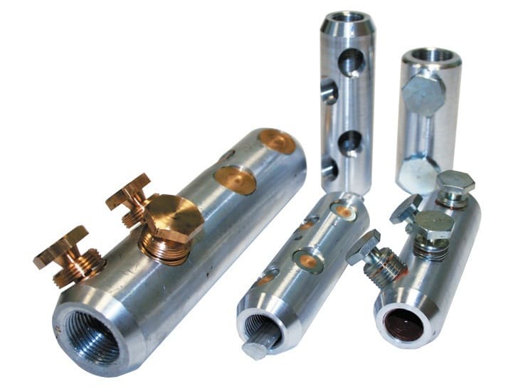

тот же принцип действия, что и у ЗВИ. И такое соединение лежит в грунте огромный промежуток времени выдерживая и механические нагрузки и электрические. Просто применяйте род таких соединений по месту их назначения. И они вам прослужат очень долгое время. ЗВИ как раз и рассчитан для технического присоединения слаботочных электроприборов к сети электропитания. Как раз по месту вашего назначения.

Есть еще соединительные гильзы!Ими и в пролете СИП соединяют!(могу выслать,6*16;16*16)
