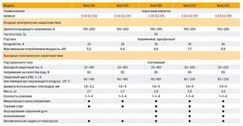

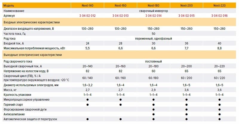

Сообщение Константин » 04 фев 2017, 20:10
ПАВ писал(а):Источник цитаты В паспорте ИСА пишется не среднепотолочное,
Вот моей 140А. Все совпадает. Нигде не соврали.
Параметр входных электрических характеристик.
Зубр,Сварг аналогично также пишут. Так, что все есть. И сетевые и рабочие. Не умеющий читать только не сможет этого узнать.. или леннивый.
