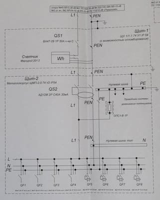

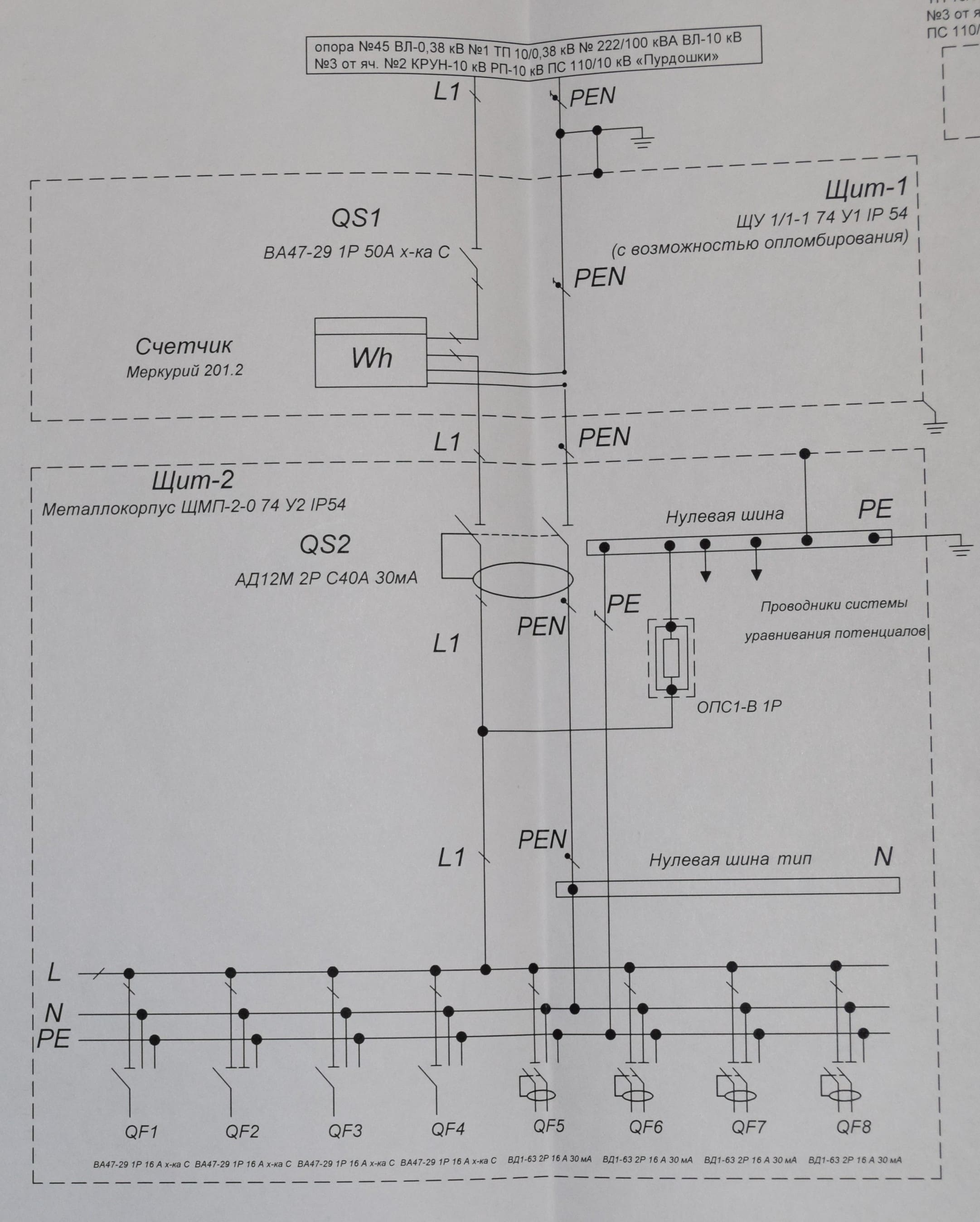

В проекте присутствует следующая схема:
По проекту Щит-1 располагается на фасаде дома. Щит-2 - внутри дома.
Подскажите, корректно ли разделение PEN в Щите-2 или лучше его выполнить в Щите-1? И не стоит ли вынести ОПС-1 так же в ЩИТ-1?

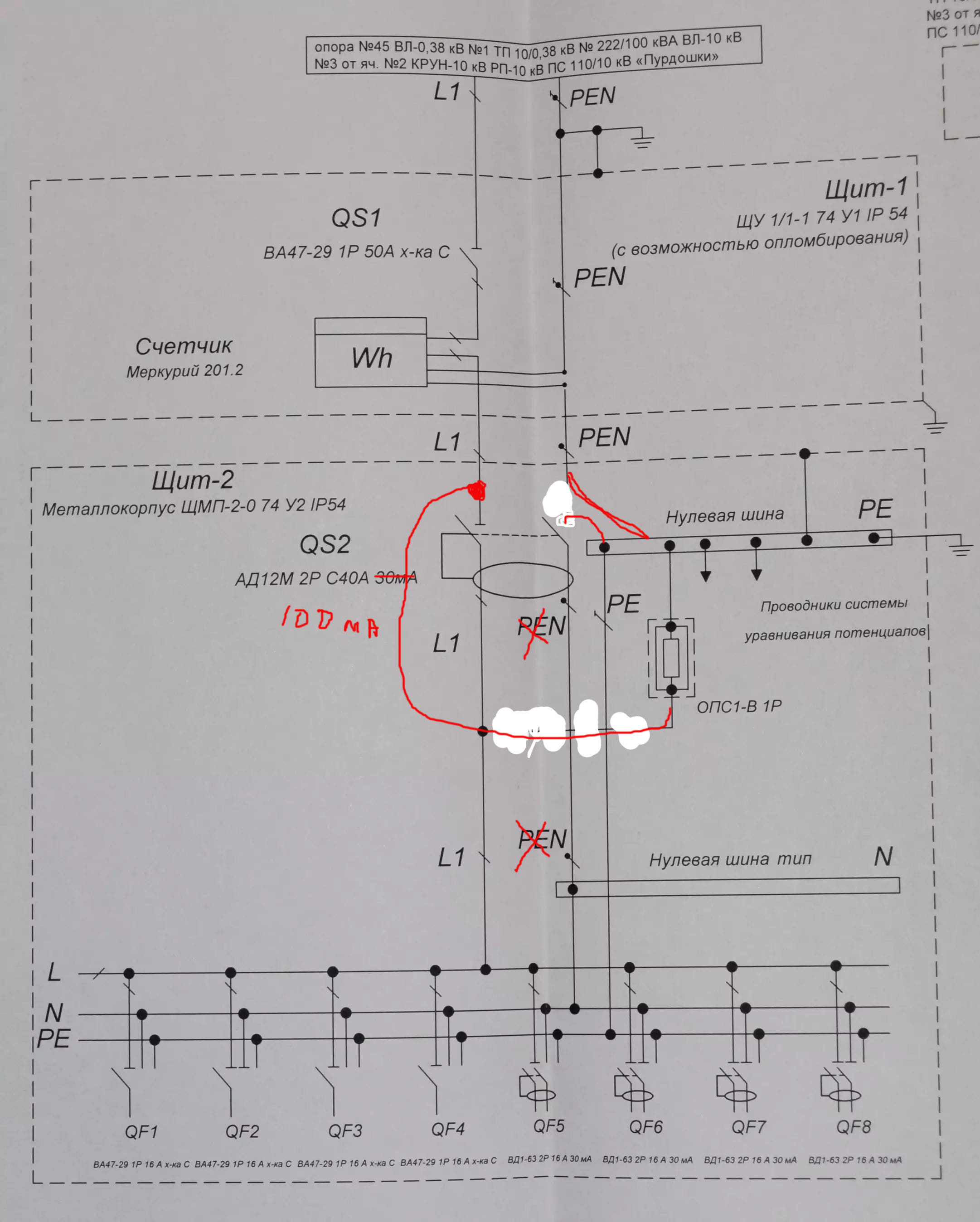

Сама схема некорректная.
1. PEN проводник должен приходить на шину РЕ а не на дифавтомат
2. После дифавтомата не может быть проводника PEN
3. ОПН жедательно подключать до дифа
4. Щиток который указан в чертеже щу 1/1-1 74 у1 ip54 в нем достаточно места что бы выполнить разделение PEN проводника и установить ОПН, а в щиток в доме уже завести кабель 3 жильный.
Последний раз редактировалось Восток 05 май 2016, 22:25, всего редактировалось 1 раз.
