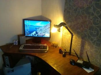

эксперименты ...подражание фирме KOZA LAMP светильник из чугунных фитингов ..выключатель стоповая кнопка

qanesha1 писал(а):Источник цитаты светильник из чугунных фитингов
:good: но..чугуняка заземлена ? ПУЭ 1.7.76

А не страшно-...вдруг игрушка та упала, и прибила продавца...(с) ? В глаза не лупит?

заземление думал но не сделал в принципе не сложно сам светильник тяжелый не упадет ))) и лампа там ретро но возможно нужно было поставить поменьше ....стол тоже мой клеенный брус на станине ЗИНГЕР

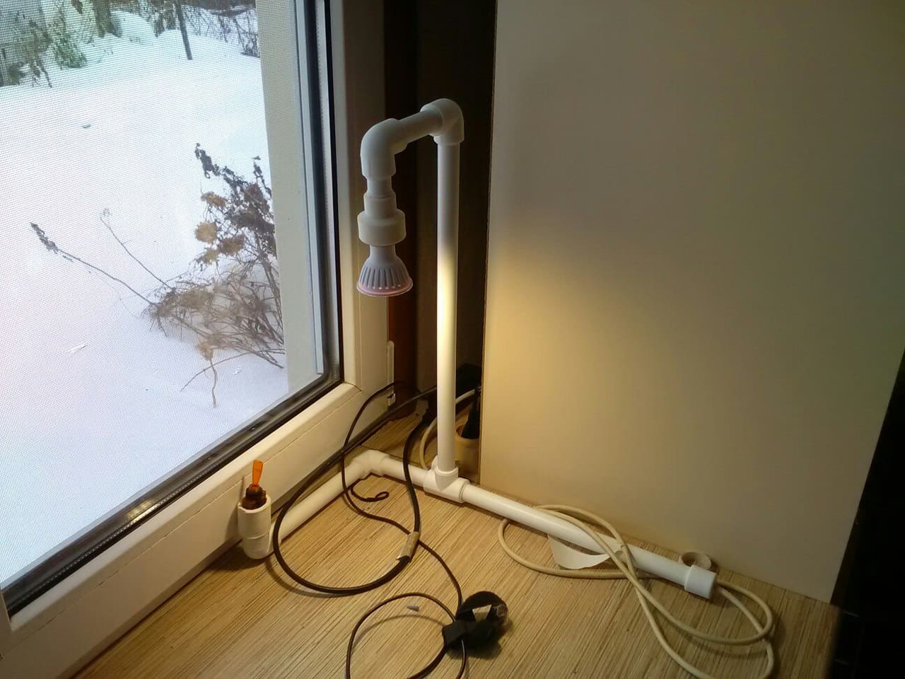

а вот более легкий вариант

Оригинально!
