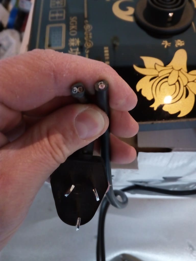

Леопольд,где тема где спрашивал про вилки с зк и как проверить в устройстве? Кое с чем столкнулся,покажу :wink:

ант@нио писал(а):Источник цитаты Леопольд,где тема где спрашивал про вилки с зк и как проверить в устройстве? Кое с чем столкнулся,покажу
Купил товарищ чудо чайник из поднебесной и грит,мля а где ж я такую розетку найду.....я ему сча,бокорезы в руки и дальше по схеме :biggrin: Я к чему,хренульки там а не заземления прибора через вилку :mad:

Сообщение ПАВ » 16 фев 2017, 14:22
Странно, такой тип вилки видел, но не у китайцев, идущих на экспорт. Чаще у них на экспорт- два плоских штыря на проводе и переходник на круглые в комплекте, иногда.
А этот тип- скорее для внутреннего пользования.
И надо смотреть лейбу- есть ли там знак двойной защиты, они иногда и этим балуются.
