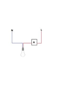

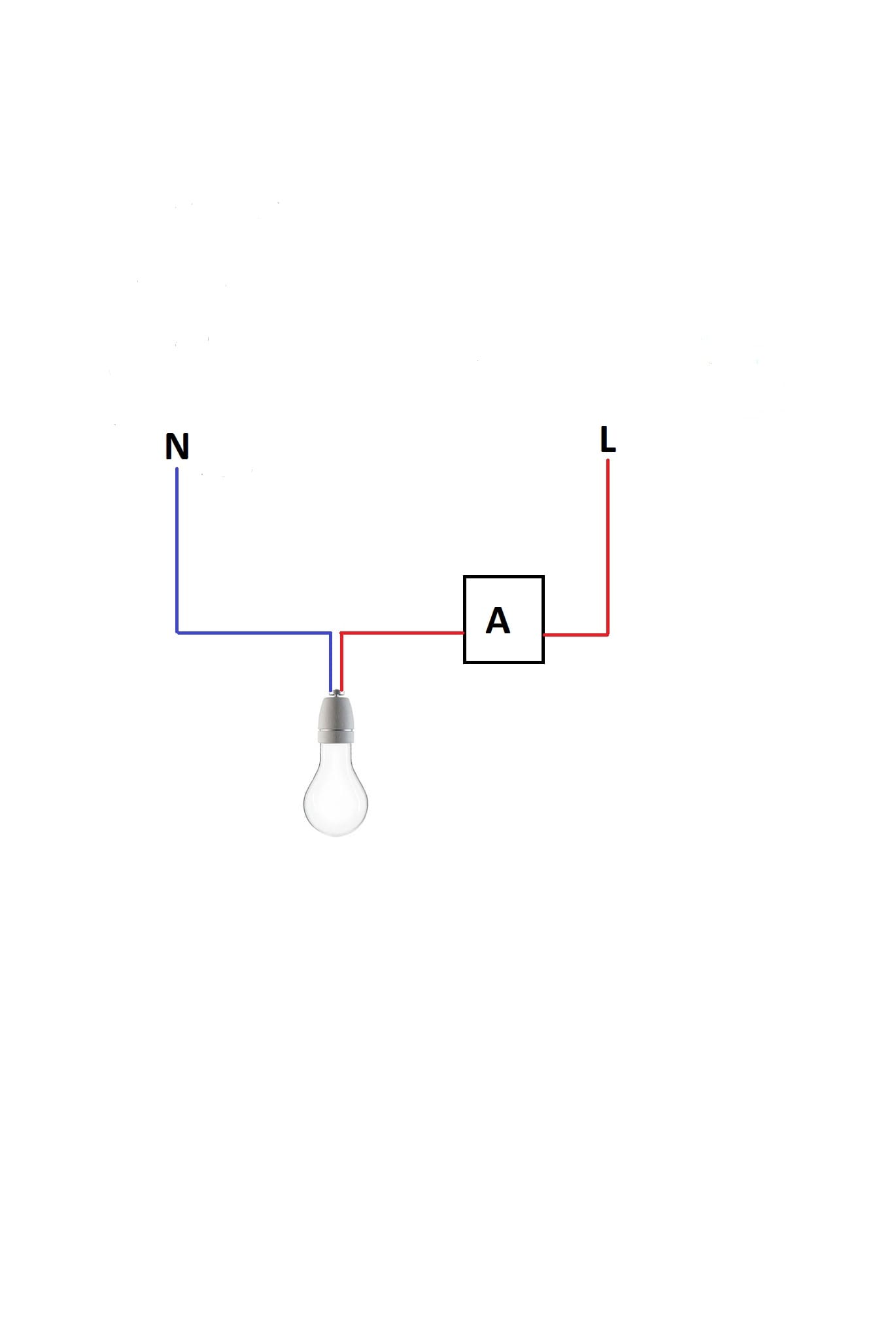

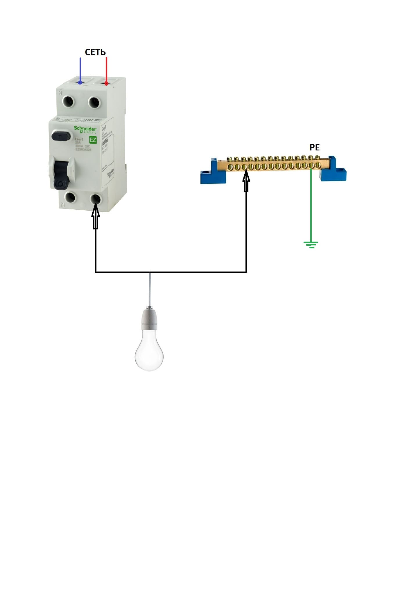

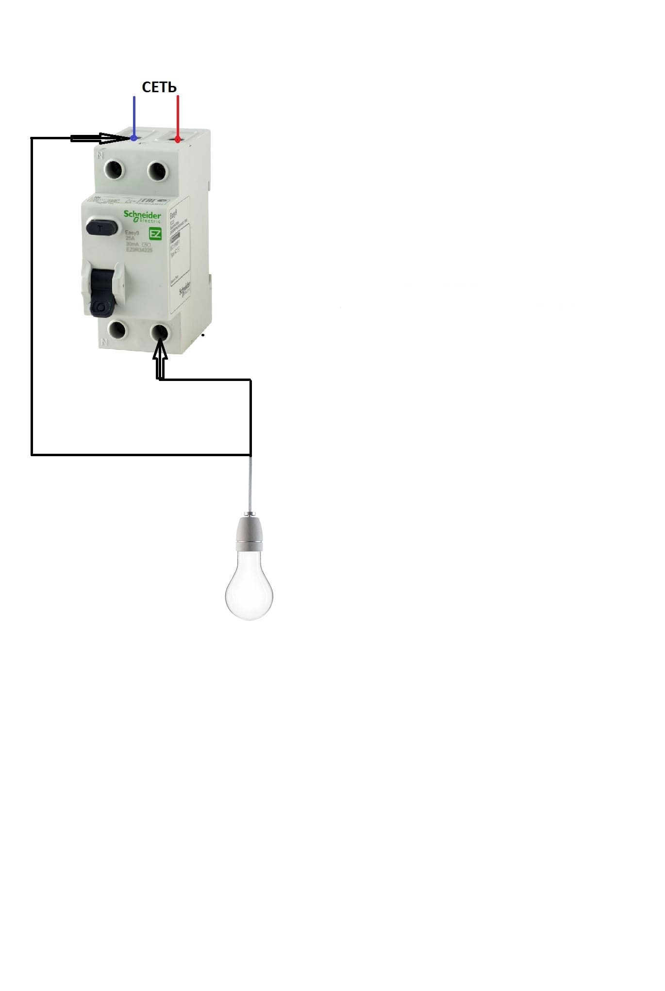

Сообщение Константин » 17 фев 2017, 21:06
A.Li писал(а):Источник цитаты ? Куда к каким клемам УЗО подсоединить лампу
A.Li писал(а):Источник цитаты Кроме лампы никаких приблуд типа резисторов не надо - одна лампа и провода
Не надо.
Если нужно точно знать какой ток течет через контрольку то измерите мультиметром подключив последовательно в режиме измерения тока.
