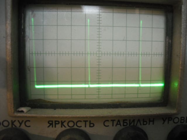

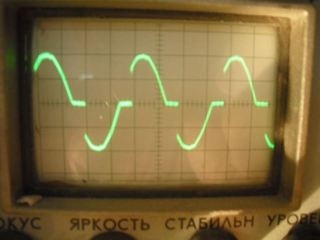

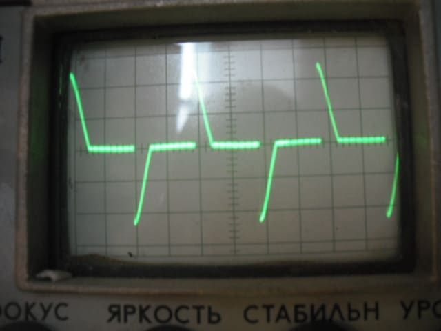

Подкину на пропеллер для размышлений о природе формы тока в цепи диммер-лампа 40 Вт-резистор 5,1 Ом как датчик тока для осциллографа при разной яркости: средняя, мин. и макс. Отсюда и продолжение темы- что покажет мультиметр, калиброванный при синусоидальном напряжении и токе:
Естественно, разные диммеры могут на макс. яркости иметь немного разную картинку, это уже от конструкторов зависит и начинки.

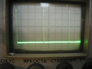

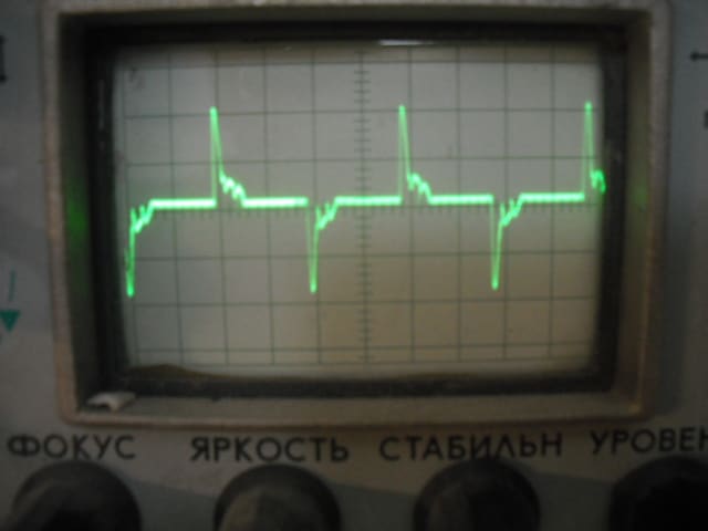

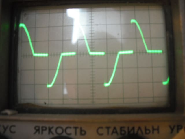

Сообщение ПАВ » 18 фев 2017, 13:41
Верхние ТРИ картинки именно с ЛН, или вы морочите голову от скуки, или не читаете. Последняя гастроль, если вам так хочется:
Первое фото- работа с диммером при полной яркости, при уменьшении лампа дуреет, т.к. не задумана для такого зверства:
резистор 5,1 Ом последовательно в качестве датчика тока с СДЛ.
Второе фото- прямое включение- без диммера, форма тока именно такая, причина- импульсный балласт лампы:
Вот тут и оторвитесь на всю катушку с измерением тока, если хоцца.
