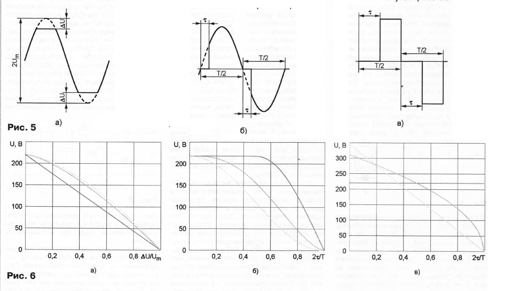

На самом деле погрешность из-за высших гармоник оцениваю макс 15%. Для наших целей (проверка срабатывания ВСЕЙ цепи УЗО) вполне достаточно. Если ПАВ докажет обратное (на практике. Схема даже для меня элементарная) буду только благодарен.

Леопольд писал(а):Источник цитаты На самом деле погрешность из-за высших гармоник оцениваю макс 15%. Для наших целей (проверка срабатывания ВСЕЙ цепи УЗО) вполне достаточно. Если ПАВ докажет обратное (на практике. Схема даже для меня элементарная) буду только благодарен.
Интересная картина- вы пишете о моем некотором опыте и тут же предлагаете мне авантюру- наугад сказать о погрешности! Вот я точно так могу спросить- на основании чего, какого из 6 чувств вы говорите о 15%, а не 45% ???
Я ща прилеплю картинки, а вы постарайтесь прикинуть, на пальцах/в столбик, уровень погрешности:
Левую оставьте в покое, средняя и правая ближе к нашему случаю, при этом Т=20 мс- частота сети, остальное несложно по осциллограмам прикинуть.

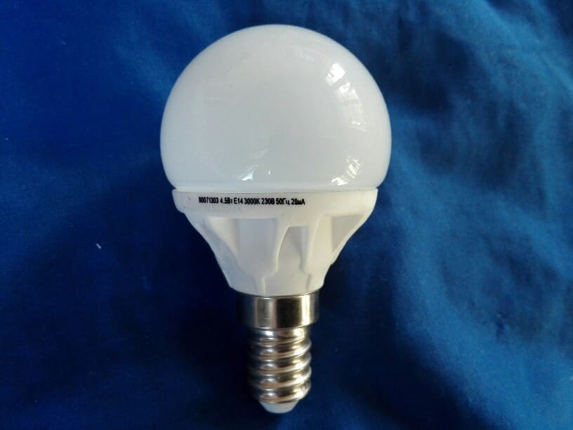

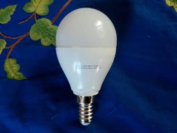

Сообщение A.Li » 19 фев 2017, 13:15
Вы пишите что LED лампы подчинятся общим законам как и др.лампы. Так почему на лампе (по известной формуле) вместо 29мА 40мА ?
И эта ...вместо 20мА 28
Электрофлуд
Сообщение ПАВ » 19 фев 2017, 13:25
И чЬто??? Формулы и законы тут каким боком, где вы нашли несоответствие, между чем и чем, мощности там указаны, те самые, что не отвечают закону бедного Ома?
Вопрос, скорее, к производителям, их совести, к тому же- законы электротехники с рекламой не имеют ничего общего, пора привыкнуть и понять. Или для вас все, что написано в газете, лейбе и проч. заборах до сих пор- догма?
Кстати, чем измеряли, форму тока смотрели, возможности прибора известны?
В паспорте и на лейбе бойлера, выпущенного по лицензии АРИСТОН по Питером написана мощность 1500 Вт, а реально- 1200, правда- ток соответствует реальному а не проспектному, что, тоже Ом виноват ?

Сообщение A.Li » 19 фев 2017, 13:43
ПАВ писал(а):Источник цитаты Формулы и законы тут каким боком,
I=P/U не так ли ? Напр. для первой лампы 29мА=6.5/220 так чему верить формуле или написанному на лампе ?
ПАВ писал(а):Источник цитаты для вас все, что написано в газете, лейбе и проч. заборах до сих пор- догма?
Это не забор, это электротехническое изделие, так какого хрена такое вранье, потребитель сам должен изучать формулы и пересчитывать ?
ПАВ писал(а):Источник цитаты чем измеряли, форму тока смотрели, возможности прибора известны?
Какие нафиг приборы ? Формулы не хватит ?
ПАВ писал(а):Источник цитаты бедного Ома
Я на Ома не грешу!

Сообщение ПАВ » 19 фев 2017, 14:07
...Формулы не хватит ? ...(с)
Да, формулы не хватит, т.к. нет таких приборов, что измеряют рекламу, кроме ушей электората! Пора это понять и не путать законы маркетинга с законами физики.
Вот если бы с лампой был паспорт с указанием:
напряжение сети, В...220... +/- 10%
потребляемая мощность, Вт ...40...+/- 10%
при яркости, лм... 550...+/- 10%, и т.п.,
вы провероили СДЛ при наличии правильных !!! и поверенных приборов, измеряющих истинное значение напряжения, тока произвольной формы, т. наз. TRMS, и что-то не соответствовало закону Ома при простой арифметической операции, вы могли бы и имели право топать ногами и винить Ома!
...I=P/U не так ли ? Напр. для первой лампы 29мА=6.5/220 так чему верить формуле или написанному на лампе ?...(с)-
а это уже вам виднее, к чему вы больше склоняетесь. Доказать вы все равно ничего не сможете, поэтому и решайте- пить или не пить с горя.
